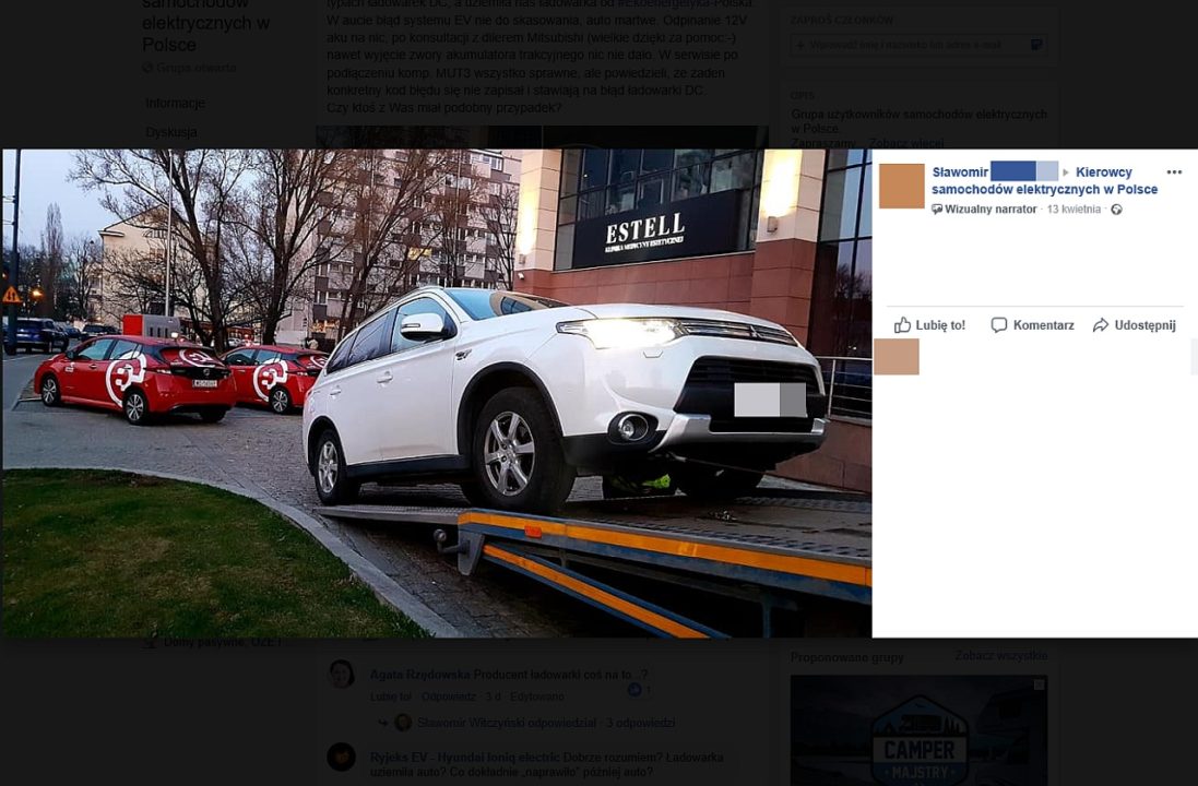

Dwa miesiące temu informowaliśmy o Mitsubishi Outlanderze PHEV Pana Sławomira, który po podłączeniu na stacji ładowania Orlenu przy ul. Bielańskiej w Warszawie popadł w stan śmierci klinicznej. Okazuje się, że urządzenie upolowało kolejny samochód – i to także jest Mitsubishi Outlander PHEV.
Aktualizacja tekstu znajduje się na dole, TUTAJ.
Problematyczna ładowarka Ekoenergetyka – Polska w sieci Orlenu
Przypomnijmy: dwa miesiące temu całkowicie sprawny Mitsubishi Outlander PHEV po podłączeniu do ładowarki Orlen/Ekoenergetyka musiał… odjechać do serwisu na lawecie. Samochód zgłosił błąd EV System Service Required, którego nie dało się usunąć nawet przez odłączenie akumulatora wysokonapięciowego.

Zdjęcie otwierające: awaria Outlandera PHEV po podłączeniu do stacji niedaleko ulicy Bielańskiej. Zdjęcie ilustracyjne, dotyczy pierwszej takiej sytuacji (c) Sławomir
