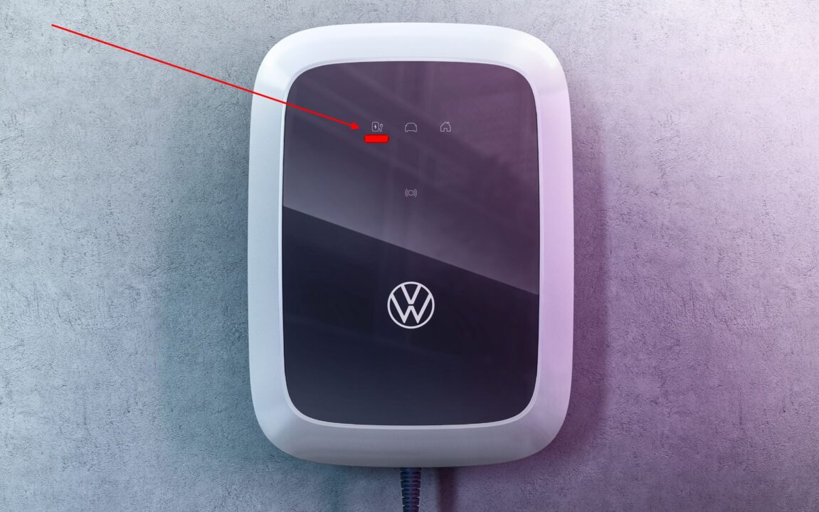

ID. Charger z diodą zapaloną / migającą na czerwono kwalifikuje się do wymiany
Z informacji rozesłanej do klientów przez firmę Elli wynika, że co najmniej część domowych punktów ładowania (wallboksów) jest wadliwa. Problem objawia się palącą lub migającą na czerwono lewą diodą – komunikacja tego rodzaju oznacza, że ładowanie auta nie jest możliwe.

ID. Charger ze świecącą się na zielono lewą diodą. To znak, że urządzenie działa poprawnie (c) Volkswagen / Elli
Jeśli wallbox został już zainstalowany i jest online, Elli obiecuje, że inżynierowie „spróbują zdalnie zainstalować aktualizację oprogramowania, która rozwiąże zaistniały problem„. Ma do tego dojść w ciągu kilku kolejnych dni, po update lewa dioda zacznie się świecić na zielono. W połowie przyszłego tygodnia urządzenia powinny być sprawne. Gdyby się nie udało, Elli prosi o kontakt.

Zdjęcie otwierające: ID. Charger z zapaloną na czerwono diodą (symulacja)
