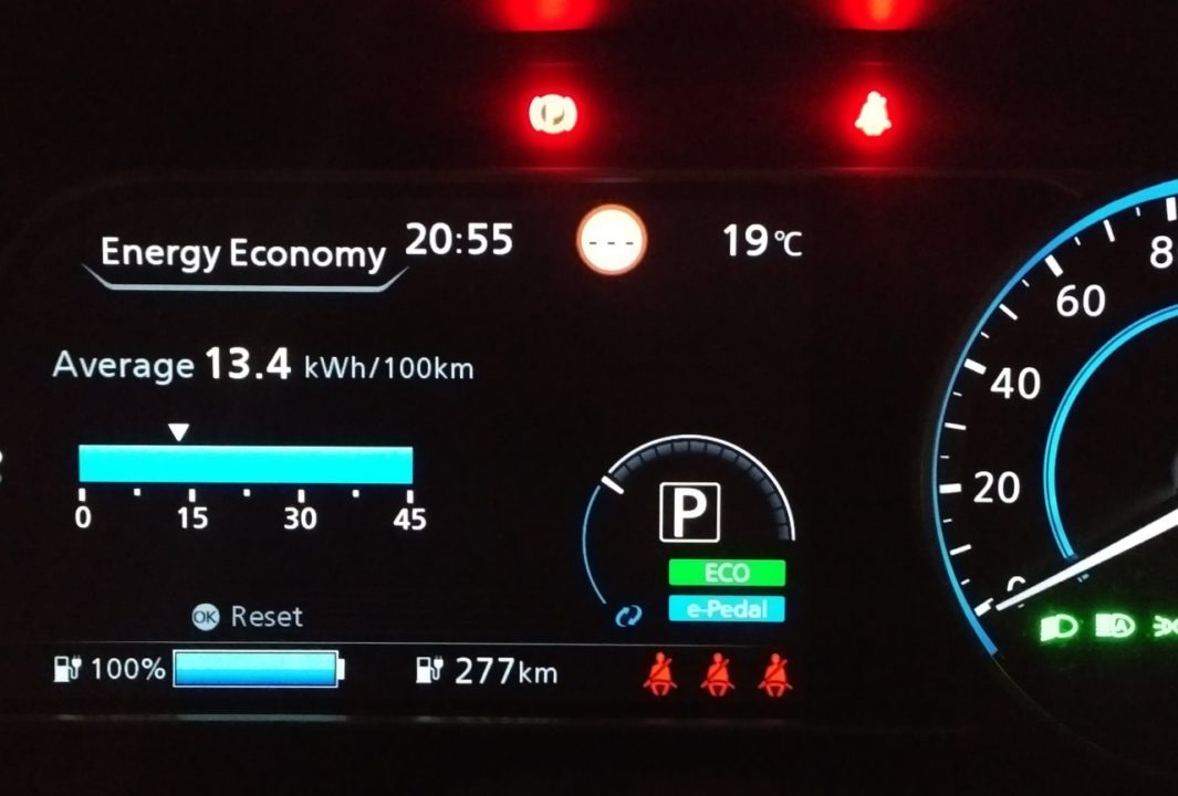

Na ilustracji: liczniki Nissana Leafa autora tekstu
