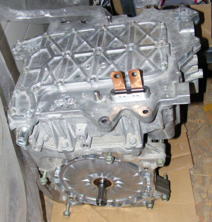

Suzuki Vitara będzie jeździła z silnikiem Nissana Leafa
O napędzie z Nissana Leafa. Są to świetne silniki generujące dość dużą moc i dość duży moment obrotowy. Dwa razy większy niż oryginalny generowany przez silnik z Vitary, więc osiągi będą naprawdę niezłe. Rynek wtórny pozwala na kupno takiego napędu w całkiem rozsądnych kwotach. Ryzyko związane z kupnem używanej części też nie jest duże, bo nie za bardzo ma się tu co zepsuć ani zużyć.
Jest jednak jedno, dość zasadnicze „ALE”. Nie da się takiego napędu podłączyć do akumulatora, pedału przyspieszenia i innych elementów i oczekiwać, że będzie działać. Nie będzie i na tym polega trudność. Szczęśliwie mam pomysł jak rozwiązać tę kwestię. Czy się uda i ile pracy będzie to kosztować? Nie wiem, ale jestem optymistycznie nastawiony. Będę o tym pisał w kolejnych odcinkach. Póki co za sam silnik zapłaciłem 4000 złotych.
