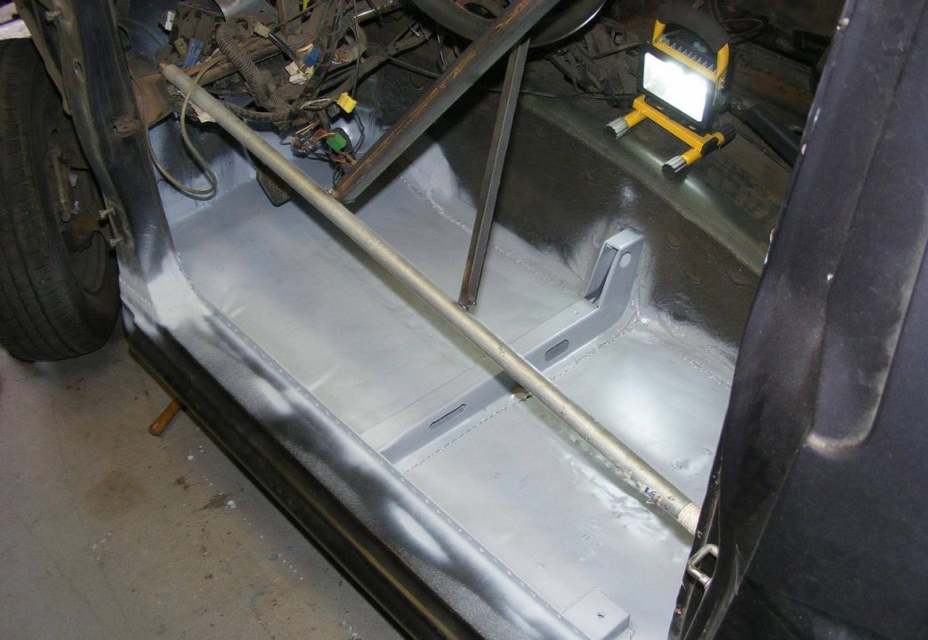

W międzyczasie udało się też podciągnąć prace blacharskie: wstawiłem całą nową podłogę, wzmocnienia i próg po stronie kierowcy (zdjęcie na górze). Poziom zaawansowania w odbudowie karoserii oceniam na 20%…
