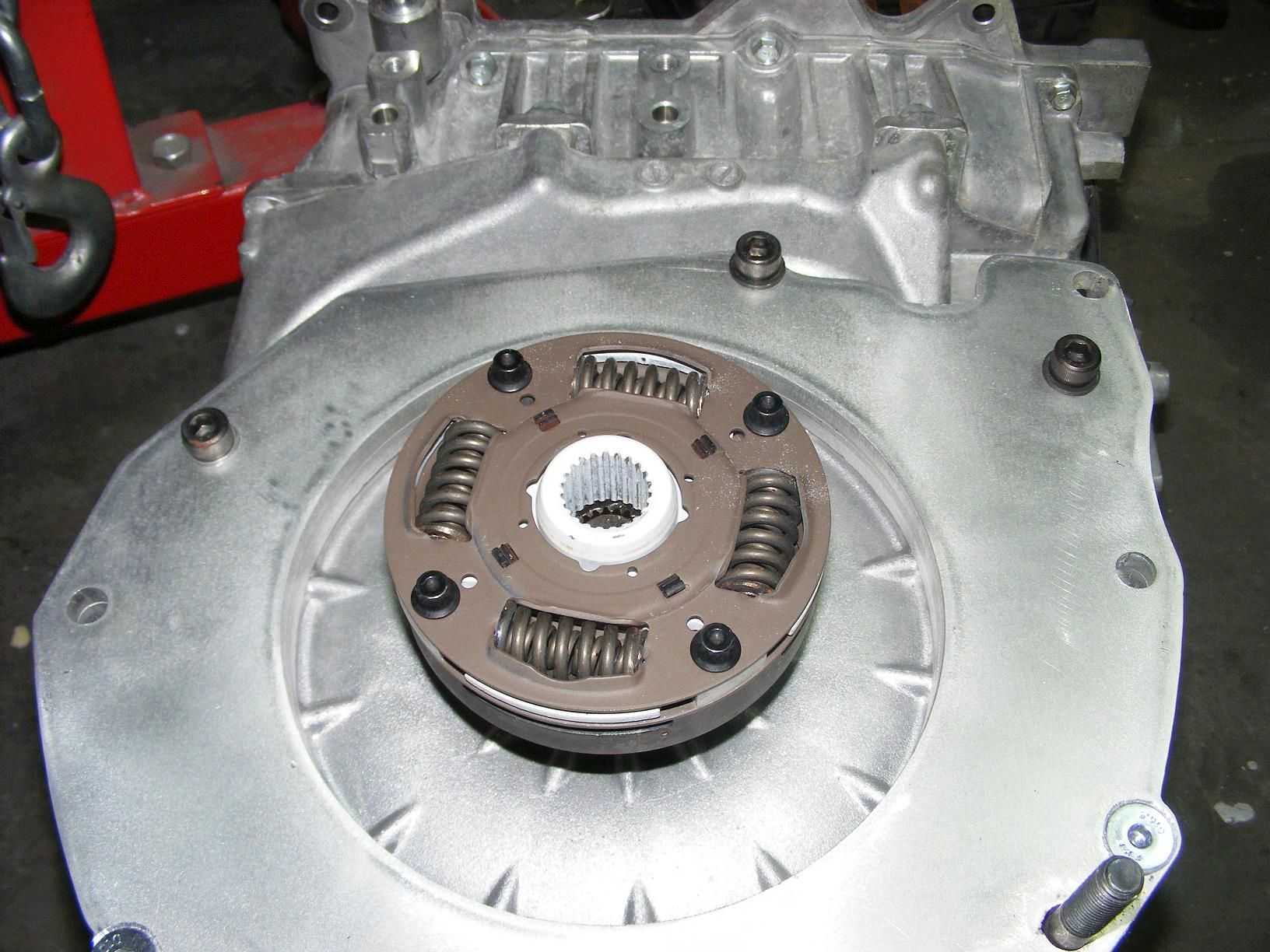

Sprzęgło, które poprzednio wymagało poprawy, zostało wykonane ponownie i jest już założone. Jest to dość oryginalne połączenie elementów klasycznego sprzęgła samochodowego i niewielkiego koła pseudo-zamachowego. Sam jestem ciekaw jak takie rozwiązanie się sprawdzi.
