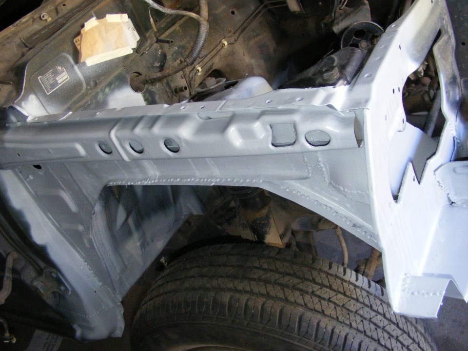

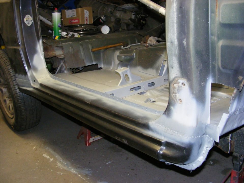

Już jakiś czas temu udało mi się odbudować podłogę i wymienić próg po stronie pasażera. Bardzo mnie to ucieszyło, bo Vitara w końcu przestała być „samochodem Flinstonów”. Następnym krokiem są przednie nadkola. Prawa strona również jest już naprawiona. Wstępne spasowanie błotnika daje dodatkową szczyptę optymizmu – karoseria zaczyna wyglądać, jakby mogła być znów używana.
