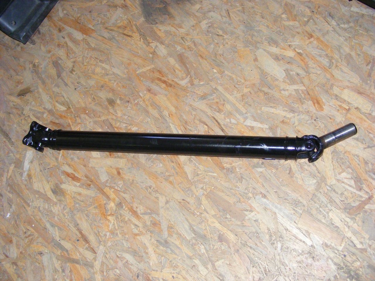

Jak już czytaliście, do Suzuki Vitara wstawię silnik Leafa. Wykonałem już część prac blacharskich, a teraz postanowiłem połączyć silnik z przekładnią. Gdyby w Vitarze zastosowano niezależne tylne zawieszenie i z półosiami, możliwe byłoby użycie oryginalnej przekładni z Nissana Leafa i całe zagadnienie byłoby trywialne. Mamy jednak do czynienia ze sztywnym mostem, który wymaga napędzania wałem opisywanym w poprzedniej części.
Ze względu na przełożenie mechanizmu różnicowego i parametry silnika nie ma możliwości podłączenia wału napędowego bezpośrednio do osi silnika. Oryginalna skrzynia biegów z Vitary też się nie nadawała ze względu na ogromny rozmiar i jeszcze większą masę.
