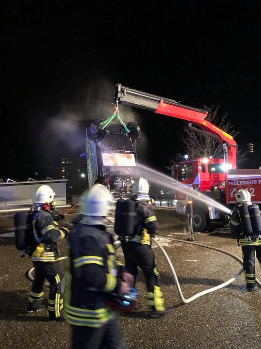

Smart zaczął dymić w trakcie ładowania. Pracownicy firmy, którzy wcześniej podłączyli samochód do ładowarki, zadziałali bardzo przytomnie: odłączyli kabel i wypchnęli auto na środek parkingu.

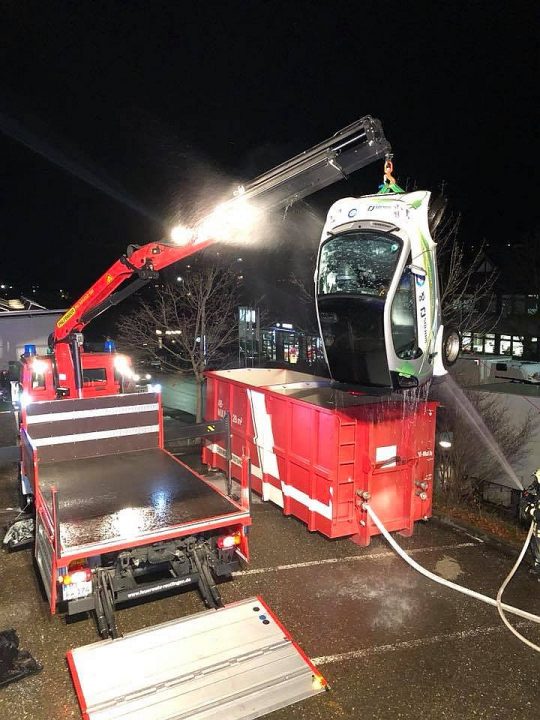

Jednostka straży pożarnej, która pojawiła się na miejscu jako pierwsza, nie spodziewała się samochodu elektrycznego. Wysłano ją po prostu do „palącego się auta”. Strażacy byli jednak sprytni: położyli auto na boku i schłodzili baterię strumieniem wody. Gdy przestała dymić, przerwali – szybko jednak okazało się, że bateria zaczyna dymić ponownie!
Jak ugasić pożar samochodu elektrycznego? Wodą, solą i wapnem
Straż pożarna poprosiła więc o pomoc ekspertów. Jako że żadne akcje nie przynosiły rezultatu, ostatecznie ustawiono Smarta w komorze, którą następnie wypełniono wodą z dodatkiem soli drogowej i wapna. Dopiero ten pomysł pozwolił na bezpieczne ugaszenie (dopalenie się?) baterii. Naturalnie auto uległo całkowitemu zniszczeniu.
Cała akcja trwała 3,5 godziny, podczas gdy gaszenie konwencjonalnego samochodu spalinowego trwa zaledwie 30 minut. To pokazuje, że wraz z popularyzacją aut elektrycznych, służby muszą przećwiczyć z nimi sytuacje awaryjne. Baterie są produktem, który nie występuje naturalnie w przyrodzie, dlatego intuicja nie podpowie nam, jak postępować w nietypowej sytuacji.
