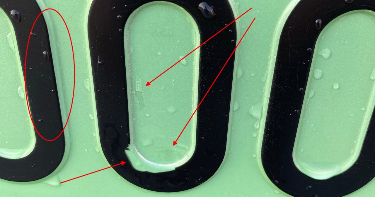

Napisał do nas Czytelnik, Pan Wojciech, właściciel Tesli Model 3 z nowymi, zielonymi tablicami rejestracyjnymi. Po myciu ręcznym z jednej z cyfr „0” zaczęła schodzić czarna warstwa. Tablice mają niecałe 7 miesięcy, więc pochodzą z jednego z pierwszych wypustów tychże.
Czerń może schodzić, bo metoda kładzenia jest inna?
Z naszych obserwacji oraz sugestii Czytelnika wynika, że w białych tablicach rejestracyjnych za czerń liter odpowiada czarna farba. Trzeba się mocno natrudzić, żeby zerwać farbę położoną w dobrym procesie technologicznym, w którym zastosowano warstwę odporną na wpływy atmosferyczne czy uderzenia.
Tymczasem u naszego Czytelnika, na zielonej tablicy, czerń znaków sprawia wrażenie jakiejś naklejki lub elastycznej farby położonej na podłożu, które nie zawsze chce ją przyjąć. Czarna warstwa wytrzymuje drobne zarysowania, jednak ręczne mycie może ją naruszyć. To samo dotyczy bezbarwnej folii, która znajduje się we wnętrzu zera. Na szczęście kolor zielony pozostaje:
To nie wszystko. Jeśli przyjrzymy się uważnie znakowi po lewej stronie, zauważymy, że czarna warstwa sprawia wrażenie spękanej. Może to oznaczać, że również ten znak wkrótce zacznie tracić czarną warstwę.
