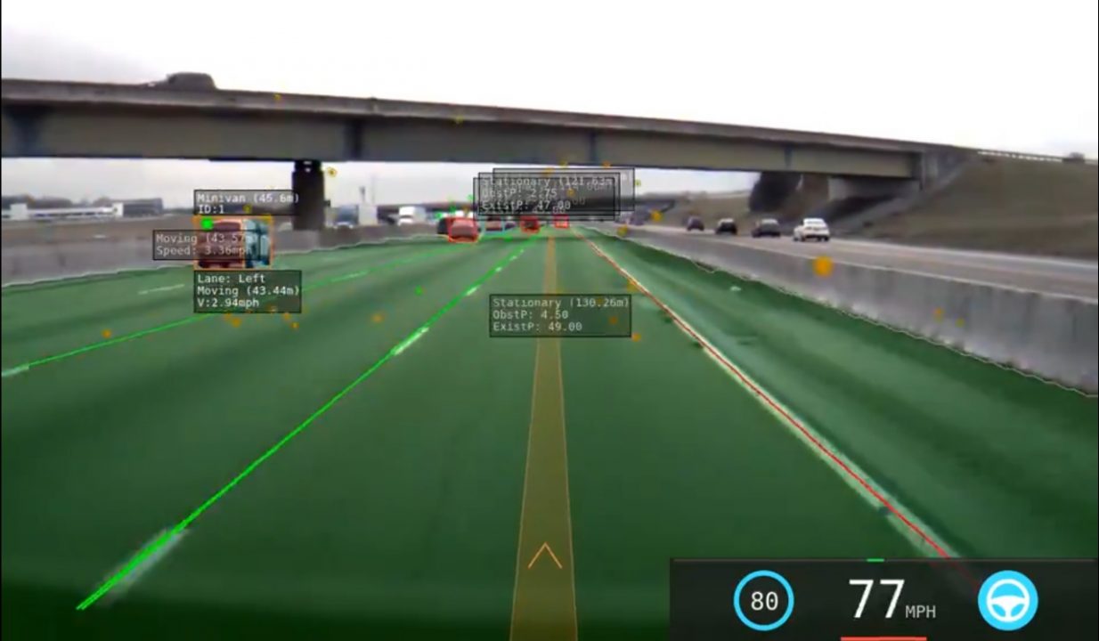

Haker @greentheonly nagrał to drugie zjawisko. Jadąca z szybkością 129 km/h (80 mph) Tesla zwalnia dość gwałtownie do 113 km/h (70 mph):
W trakcie dyskusji dostrzeżono, że samochód zauważył echa jadących górą samochodów, więc mógł uznać, że jakieś obiekty znajdują się na kolizyjnym torze. Sztucznej inteligencji raczej nie pomagała chmura mocnych odbić od znajdującego się nad jezdnią wiaduktu – choć te zostały uznane jako niezbyt ważne.
Dodajmy, że część tych odbić zwizualizowało się pod wiaduktem (w jego cieniu), ponieważ przekazywane przez radar dane dotyczące wysokości nad ziemią nie są zbyt precyzyjne – jednak ta chmura pojawia się już po zagadkowym hamowaniu:
W momencie, w którym z radaru płynęły informacje ostrzegające o ruchu kolizyjnym/poprzecznej przeszkodzie, kamery nie dostrzegały niczego niebezpiecznego ani nawet niczego potencjalnie niebezpiecznego. Samochody na wiadukcie nie zostały rozpoznane jako pojazdy, drogę oznaczono na zielono jako powierzchnię nadającą się do jazdy – czyli całkowicie bezpieczną.
Podsumowując: Tesla przyhamowała, choć nie widziała niczego, co wymuszałoby nagłe spowolnienie auta.
