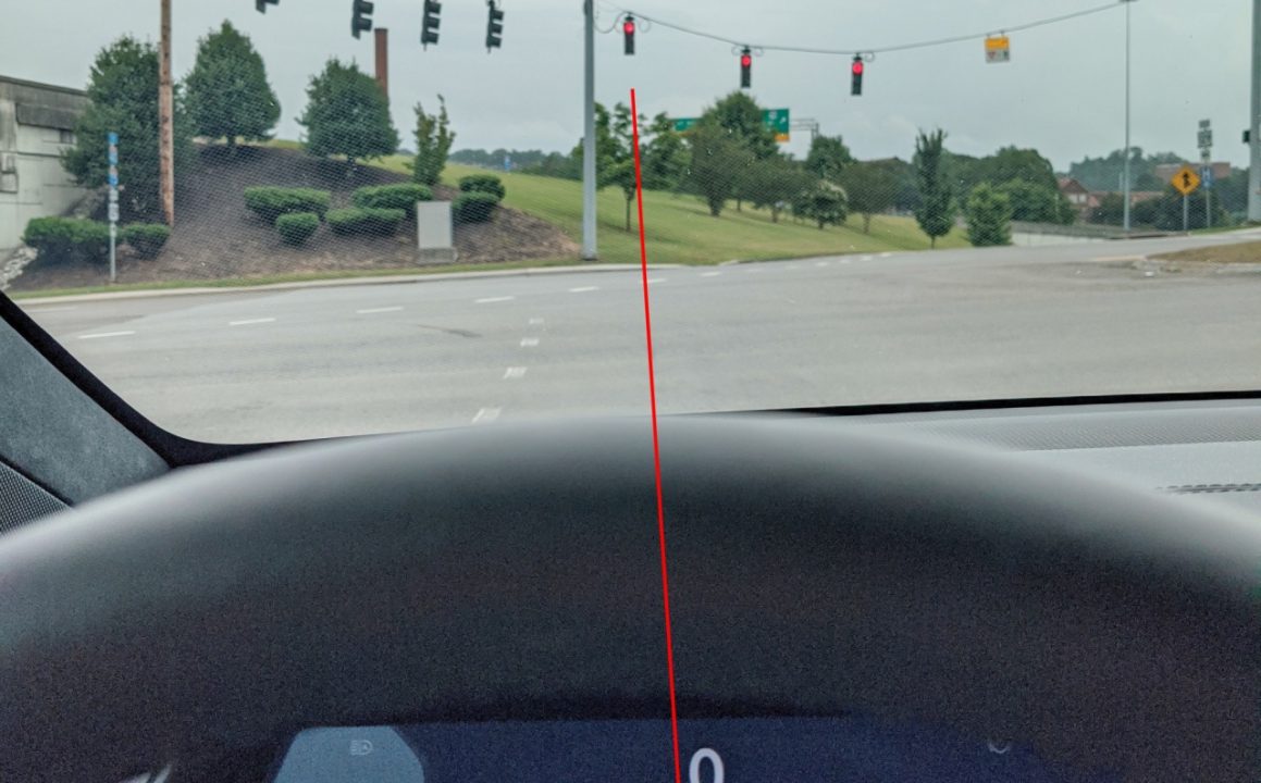

Teraz Green dostrzegł kolejny ciekawy sposób: zauważył, że prawdopodobnie badana jest lokalizacja obiektu w ramce obrazu. Sygnalizator ulokowany wyżej zostaje rozpoznany jako położony bliżej i w taki sposób zostaje przedstawiony na licznikach samochodu (źródło). Możliwe, że Tesla nie jest w stanie porównać wielkości obiektów albo są one zbyt daleko, żeby to zrobić:
Jest w tym percepcyjna logika: kiedy dojeżdżamy do zawieszonych nad ulicą sygnalizatorów, te bliższe nas szybciej znikną nad naszym dachem. Linie perspektywy zbiegają się bowiem w jednym punkcie na horyzoncie, więc im jest coś niżej, tym musi być dalej.
Oczywiście elektronika popełnia tutaj błąd, bo nie umie [jeszcze] dostrzec linki, na której wiszą sygnalizatory. Dla samochodu równie dobrze mogłyby one lewitować w powietrzu. Dla człowieka lewitacja jest nie do przyjęcia, my dostrzegamy linkę i bez zastanawiania się nad nią rozumiemy, że pewnie trochę się poluzowała przez te wszystkie lata. W dodatku widzimy, że wszystkie sygnalizatory są identycznej wielkości, więc zapewne muszą być obok siebie.
