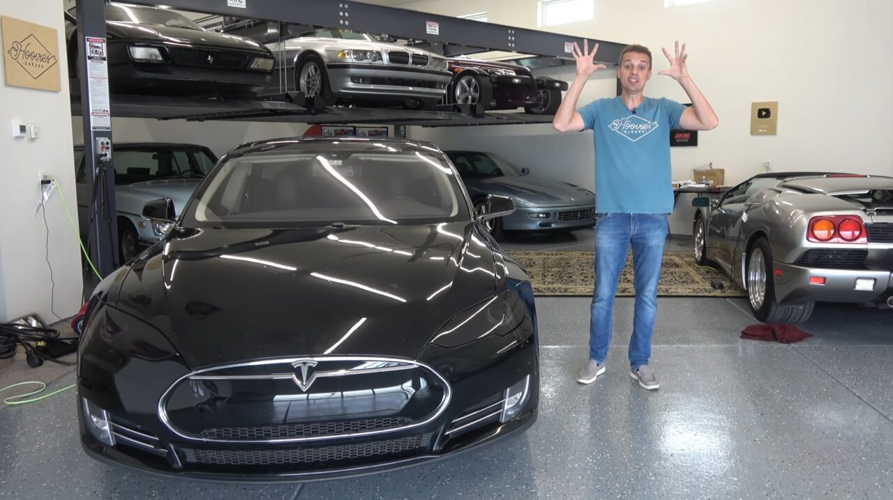

O co chodzi? O Teslę Model S P85, którą kupił właściciel kanału Hoovies Garage. Opowiada o niej na tym nagraniu:
To Model S Performance z 2013 roku, dość stary, ale nadal jary, z maksymalnym wyposażeniem oraz, uwaga, 7 miejscami. Jednak przy zaledwie 97 tys. mil / 156 tys. kilometrów przebiegu samochód nie ma już ponad 200 mil (320 km; fabrycznie 265 mil / 426 km), lecz zaledwie 49 mil / 79 kilometrów zasięgu. Maławo. Wszystko z powodu błędu, który objawił się dwa tygodnie po zakupie:
Maximum battery charge level reduced.
Tesla uznała, że do naprawy samochodu może być wymagana wymiana baterii, która będzie kosztować 17-20 tysięcy dolarów (równowartość 66-78 tysięcy złotych netto). Samochód nie podlega naprawie gwarancyjnej, bo ma 8 lat i 3 miesiące, a gwarancja obowiązywała przez 8 lat. Konkluzja niektórych portali? Zapewne się spodziewaliście:

- wstępna diagnoza Rich Rebuilds sugeruje, że wymiana baterii nie będzie konieczna (!),
- naprawa ma polegać na korekcie wiązki przewodów, które mają skłonność do obluzowywania się,
- koszty naprawy samochodu wyniosą prawdopodobnie 1 000 dolarów (równowartość 3 900 złotych) plus transport.
Z wypowiedzi youtubera wynika, że samochód może zostać odświeżony i podrasowany, w ostateczności nawet sprzedany z zyskiem. Największą bolączką właściciela kanału Hoovies Garage jest to, że Tesla nie zaoferowała naprawy, lecz po prostu zasugerowała wymianę całej baterii za dość duże pieniądze.
Podkreślmy: samochód nie trafił do producenta, więc nie wiadomo, czy faktycznie doszłoby do wymiany baterii. Poza tym dokładnie tak samo postępują właściwie wszyscy inni producenci, którzy „wymieniają aż problem się rozwiąże”. Stąd też czy to w Stanach Zjednoczonych, czy w Polsce popularne są zakłady, które potrafią przywracać do życia samochody za ułamek ceny. Na przykład przez wycięcie z obwodu problematycznych ogniw.
