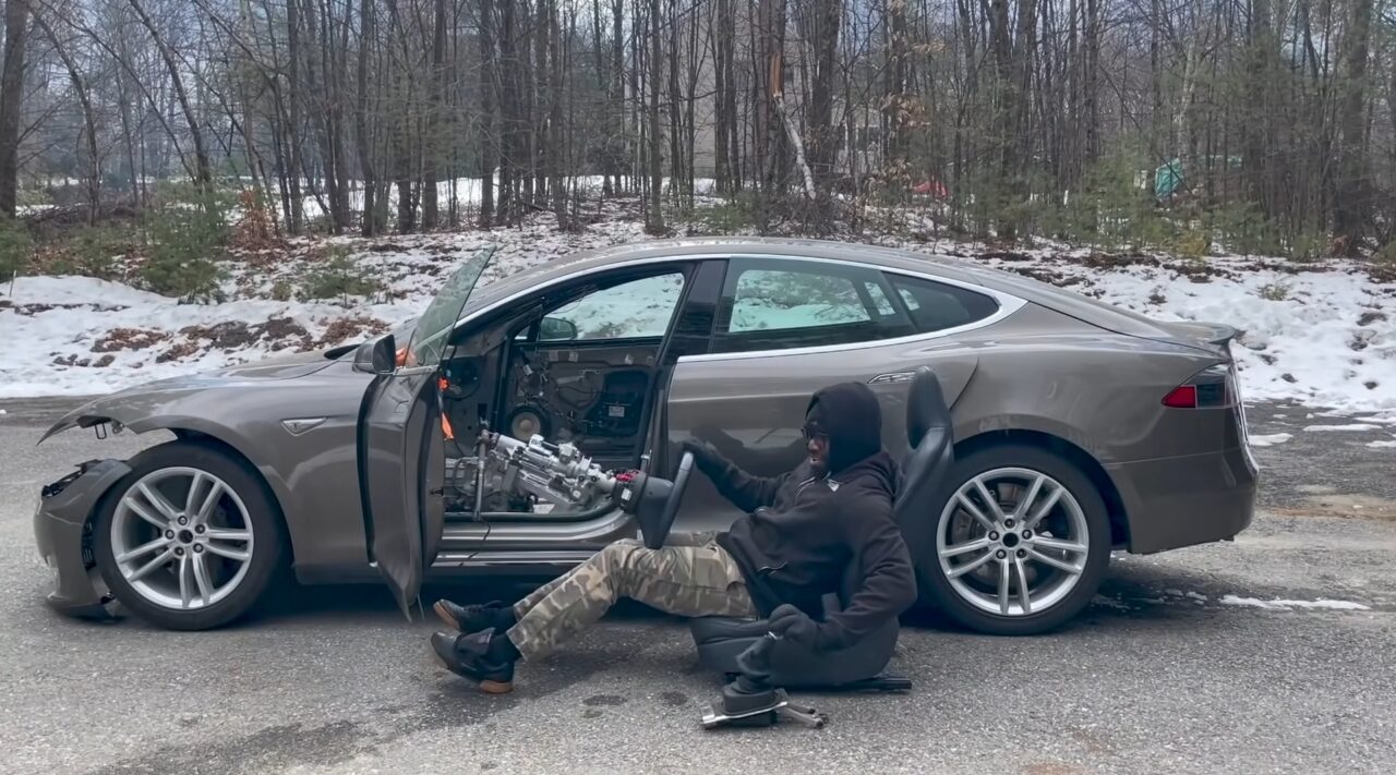

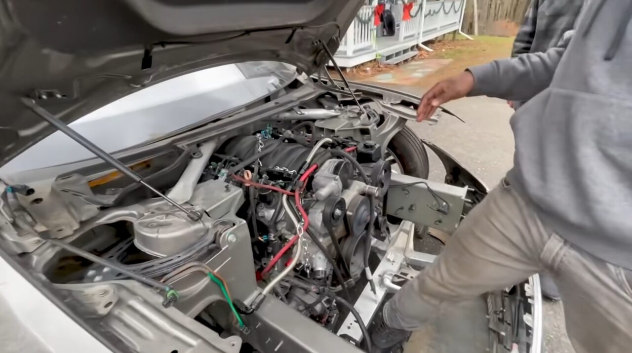

Rich nie bawił się w niuanse. W popowodziowej Tesli Model S wzbogaconej o elektronikę z innego auta zamontował silnik V8 LS3 o pojemności 6.2 litra, który w najsłabszej, niedoładowanej wersji wytwarza 318 kW (432 KM) mocy. Silnik zamontował w przestrzeni pod przednią maską. Za nim znalazło się miejsce dla skrzyni biegów i wału, który przekazuje napęd na tylne koła.

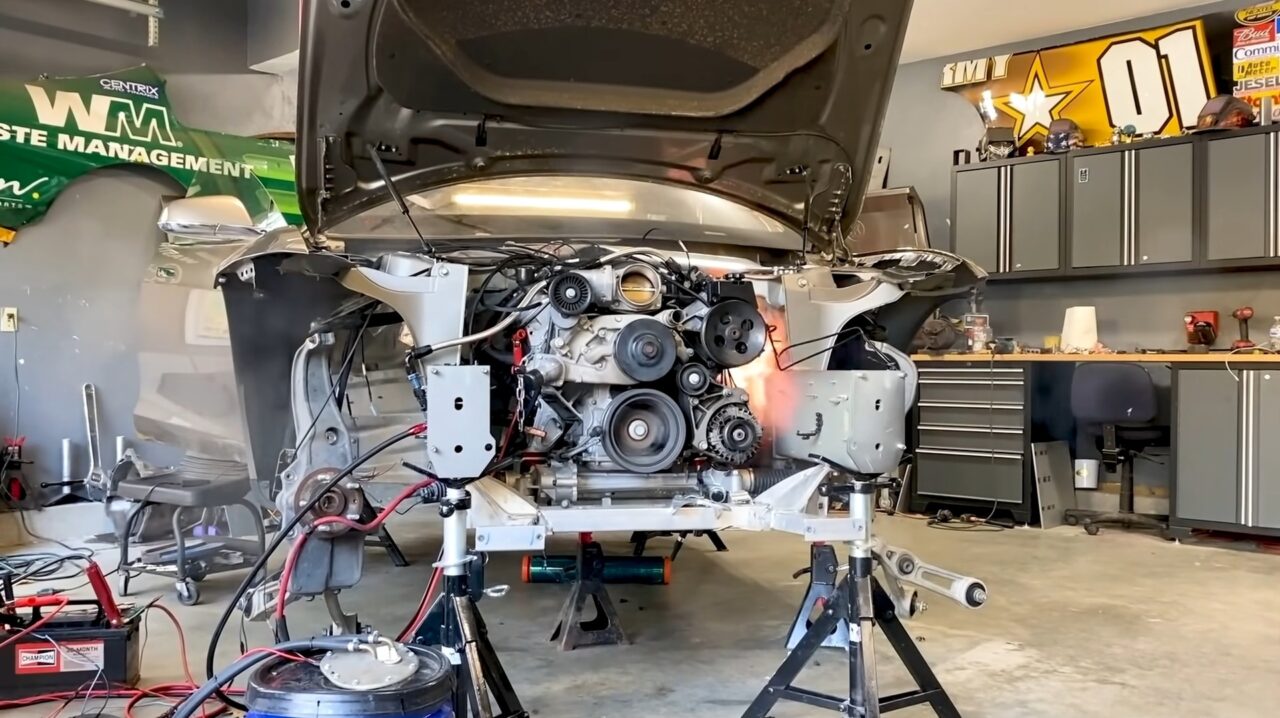

Pompę paliwa zmontował z części pochodzących z Mazdy Miata oraz Chevroleta Corvette, całość odpalana jest ręcznie. Układu wydechowego nie ma, przynajmniej w klasycznej formie. Silnik jednak udało się uruchomić, a ten, dosłownie, niemal zapalił komorę silnika za sprawą rozpryskiwanego paliwa:
