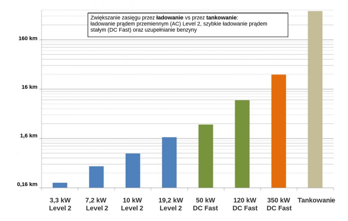

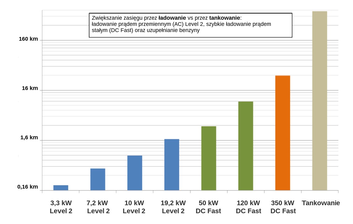

Zacznijmy od wykresu:
Ładowanie kontra tankowanie. Na osi Y (pionowa) w skali logarytmicznej odłożono odległości w kilometrach. Na osi X (pozioma) przedstawiono różne formy ładowania. Wysokość słupka odpowiada jednej minucie ładowania. Kolory: niebieski = ładowanie prądem przemiennym (AC), zielony = ładowanie prądem stałym (DC), ceglastoczerwony = ładowanie XFC, szarozielony = tankowane  (c) Idaho National Laboratory, tłumaczenie: www.elektrowoz.pl
Pierwszy słupek od prawej to tankowanie: każda minuta przy dystrybutorze paliwa dodaje nam około 600 kilometrów zasięgu. Dwie, maksymalnie trzy minuty tankowania, i zbiornik jest pełen.
Tankowanie a ładowanie – dlaczego ładowanie jest wolniejsze?
Przy ładowaniu samochodu elektrycznego wygląda to już znacznie gorzej. Nawet bardzo szybkie ładowarki Porsche (lub innych producentów) o mocy 350 kW, które obsługują XFC, w minutę dodadzą nam 32 kilometry zasięgu. Po dziesięciu minutach będzie to 320 kilometrów:
> Najmocniejsza ładowarka do „elektryka”? Porsche osiągnęło 350 kW
Teoretycznie to doskonały wynik. Jest tylko problem z bateriami: współczesne technologie produkcji ogniw elektrycznych sprawiają, że przy mocy około 350 kW, elektrody ulegają szybkiej degradacji. Dlatego nawet w najlepszych samochodach stosuje się ładowanie mniej więcej trzykrotnie wolniejsze.
Tesla Model X i Tesla Model S są w stanie przyjąć do 120 kW mocy. Niektóre nowsze modele zaakceptują 150-180 kW mocy, ale przez niezbyt długi czas. Co oznacza ładowanie z mocą 120 kW? Że z każdą minutą przy ładowarce przybywa nam około 9,6 kilometra zasięgu.
A jeśli okaże się, że mamy starszy model samochodu, który jest w stanie przyjąć do 50 kW mocy, wtedy każda minuta przy ładowarce da nam zaledwie +3,2 kilometra zasięgu. Dodatkowe 96 kilometrów zasięgu po 30-minutowym postoju nie napawa optymistycznie!
