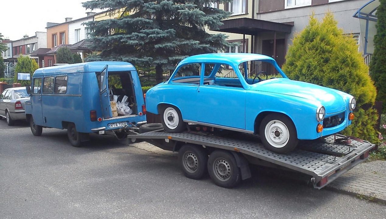

Prace nad samochodem rozpoczęły się w 2014 roku. Syrena 105 została gruntownie przerobiona. Wyrzucono z niej wszystkie elementy spalinowe, a ramę i nadwozie odnowiono i odmalowano. Oto, jak wyglądała przed rozpoczęciem prac – z pozoru wszystko było w porządku:

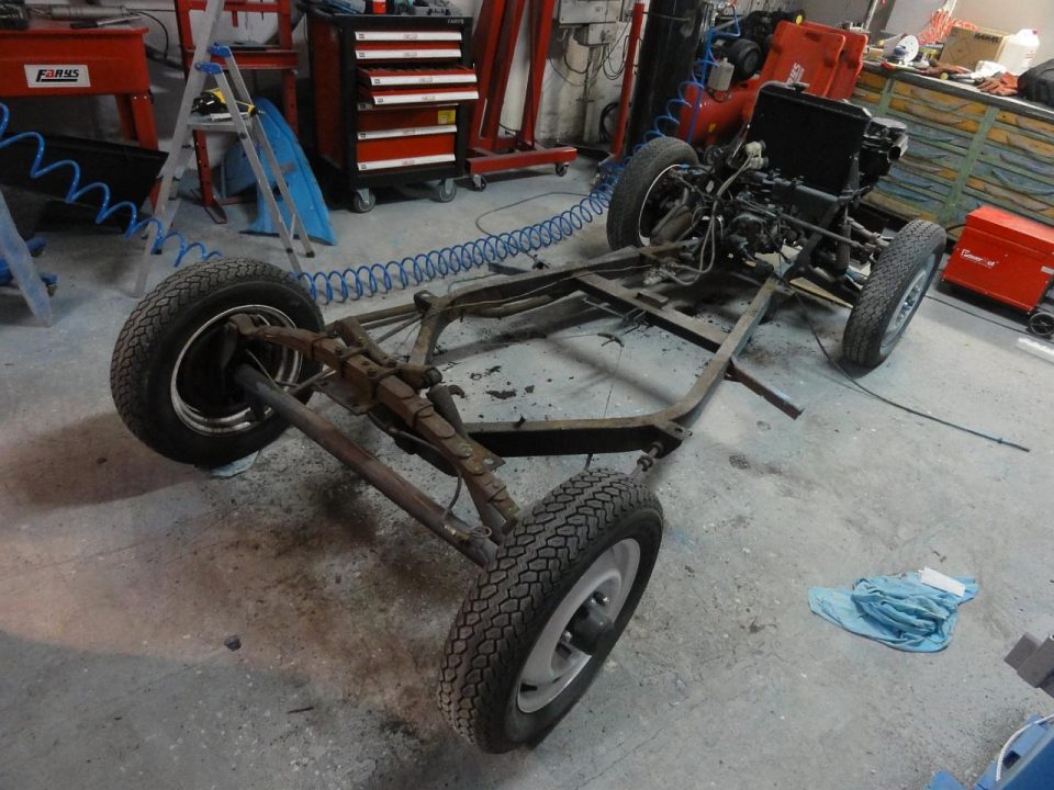

Szybko okazało się jednak, że zarówno rama, jak i nadwozie miały ogniska rdzy. Szczególnie w tych miejscach, w których Syreny lubiły rdzewieć. Dlatego auto trzeba było rozebrać na elementy składowe, poddać inspekcji i gruntownie odremontować:

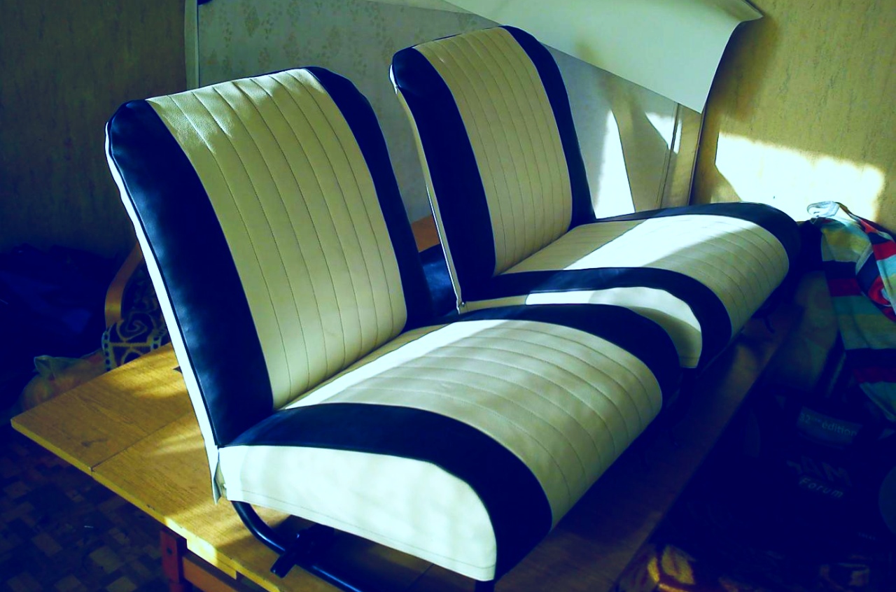

Antykorozyjnie zabezpieczono również wnętrze kabiny. Na fotelach zastosowano kremowo-czarne skórzane pokrowce. Jak deklarują twórcy, nadanie wnętrzu nowego blasku wymagało skorzystania ze skór aż czterech krów:

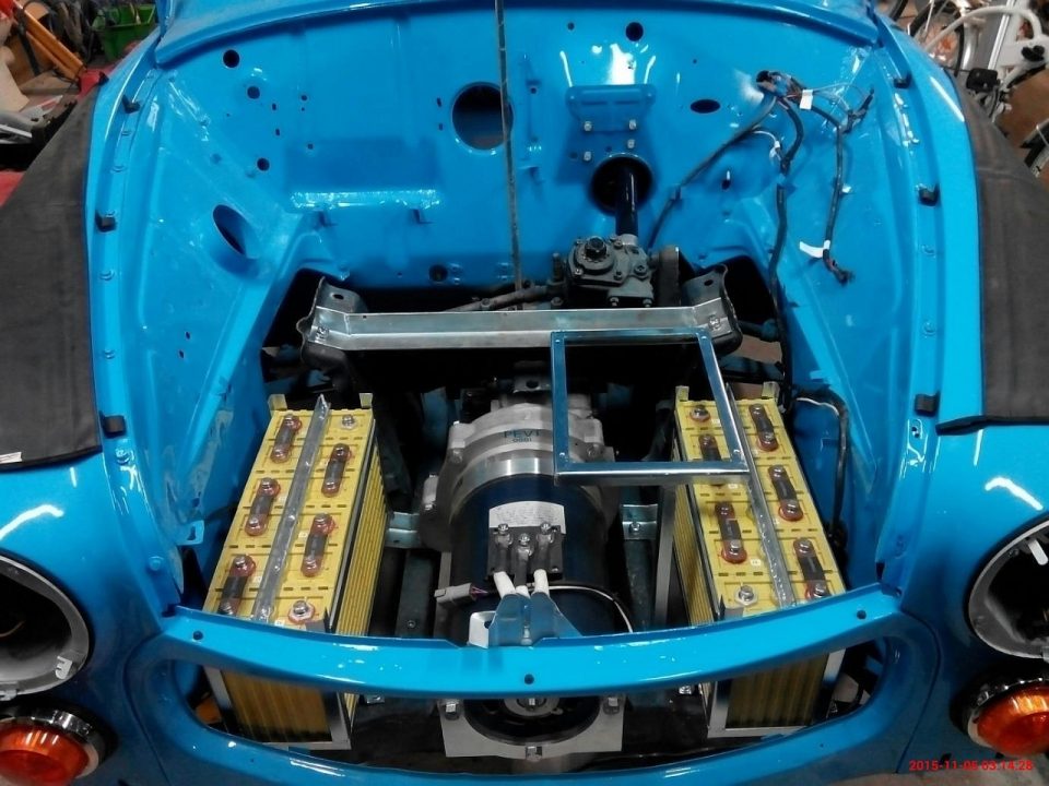

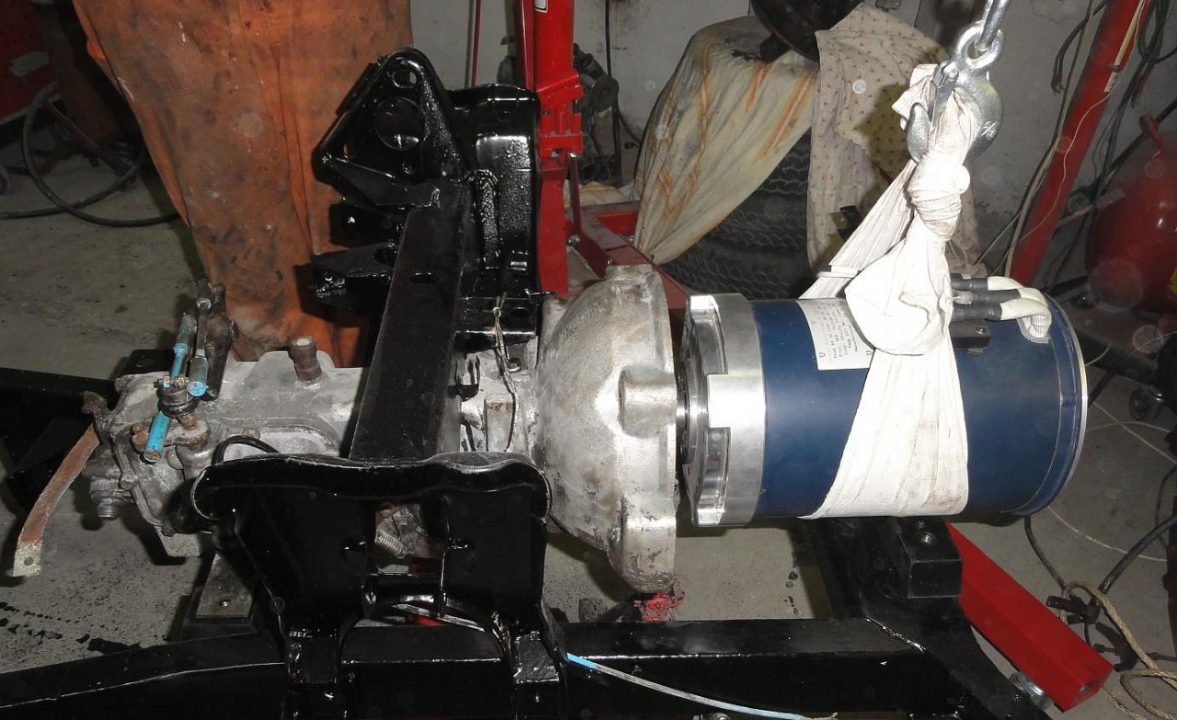

W komorze silnika spalinowego umieszczono silnik elektryczny HPEVS AC34 napędzający koła przednie oraz zestaw baterii. Nad tym wszystkim zamontowano inwerter, którego na poniższych zdjęciach jeszcze nie ma. Silnik ma moc około 63 koni mechanicznych – tak wyglądała jego przymiarka do ramy oraz montaż w samochodzie:

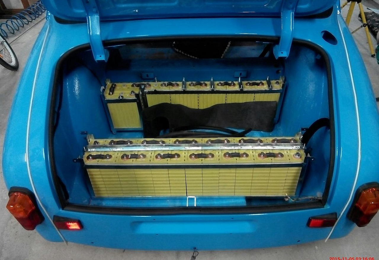

Akumulatory pojawiły się również w komorze bagażnika. Łączna pojemność baterii z przodu i tyłu auta wynosi 10 kWh, czyli około 1/3 tego, co oferują współczesne samochody elektryczne.

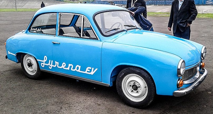

Na obecnym etapie samochód prezentuje się tak, jak poniżej. Ekipa PEVT odwiedziła nim kilka zlotów samochodów elektrycznych, ale ostatecznie odwiesiła projekt na kołek.
