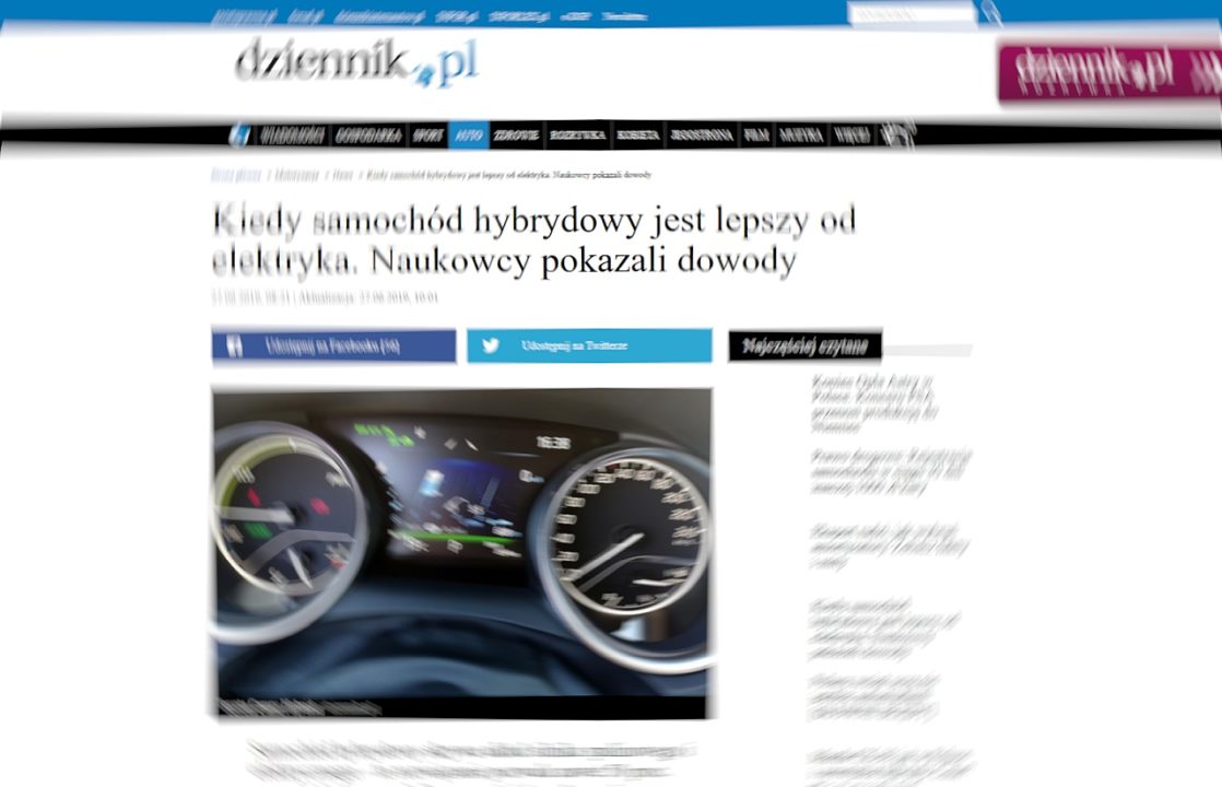

Dziennik.pl: Kiedy samochód hybrydowy jest lepszy od elektryka. Naukowcy pokazali dowody [polemika]
Na portalu Dziennik.pl pojawił się artykuł, z którego tytułu wynika, że naukowcy pokazali dowody „kiedy samochód hybrydowy jest lepszy od elektryka”. Już samo połączenie „pokazać dowody, kiedy” – pokazać dowody na coś? pokazać obliczenia wskazujące, kiedy coś? – jest pokraczne językowo. W treści jest podobnie. Być może dlatego autor nie zechciał podpisać się pod materiałem.

Artykuł zaczyna się niewinnie:
– (…) Patrząc na niewielką liczbę zamówień samochodów elektrycznych, potrzebujemy alternatywy, której wpływ na poziom emisji będzie znacznie szybszy. Biorąc pod uwagę, że dwutlenek węgla długo utrzymuje się w atmosferze, nawet niewielka, ale szybka zmiana jest lepsza niż większa, ale w dalszej przyszłości.

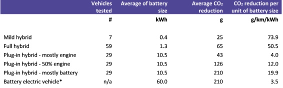

Efekty? Łagodne hybrydy z wynikiem 73,9 g/km/kWh są najskuteczniejszym sposobem redukcji CO2. Na drugim miejscu znalazły się pełne hybrydy spalinowo-elektryczne z poziomem redukcji 50,5 g/km/kWh. Elektryki redukują CO2 o 3,5 g/km/kWh, czyli 14 razy mniej efektywnie niż auta półelektryczne i dlatego okazały się najgorszą z dostępnych opcji – czytamy w raporcie.
Ha! Oto dobry przykład na to, jak przygotować raport, żeby wyszło to, co miało wyjść. Oraz na to, jak manipulować treścią. Zwróćmy uwagę, redaktor chce uniknąć powtórzenia, więc pisze „Łagodne hybrydy z wynikiem 73,9 g/km/kWh są najskuteczniejszym sposobem redukcji CO2„. Nie dodaje już, że chodzi o redukcję w stosunku do pojemności zainstalowanych baterii, bo przecież „było to akapit wcześniej” oraz „widać to w wyniku”.

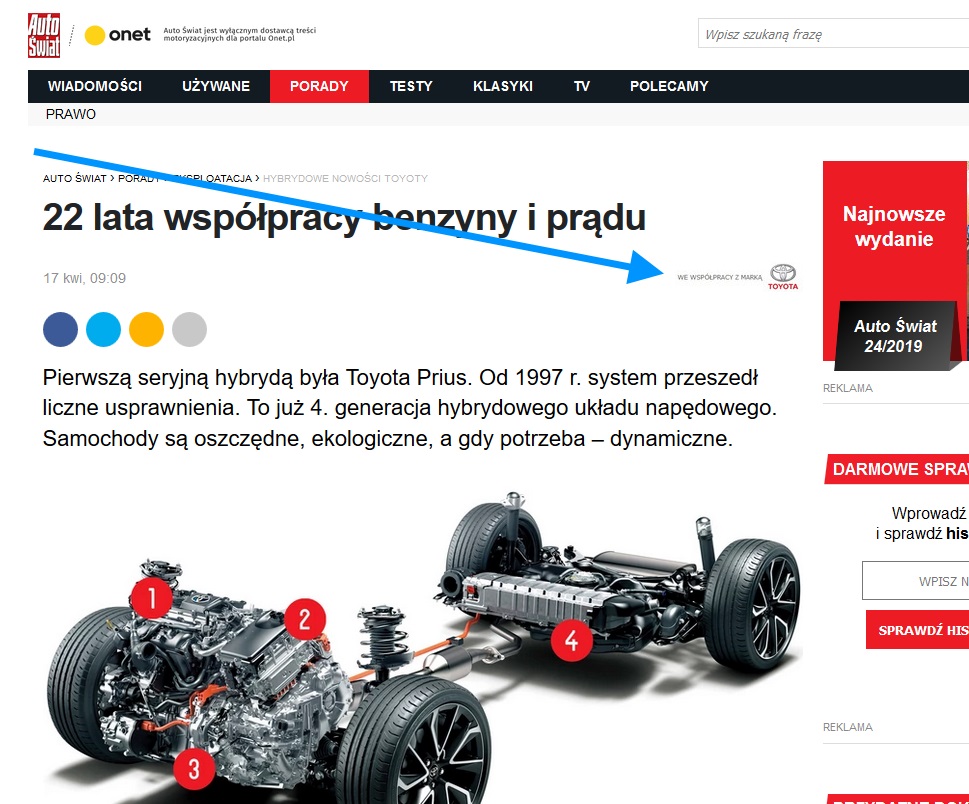

A jak często hybryda korzysta z silnika elektrycznego? Sprawdzili to naukowcy z Politechniki Krakowskiej. Przeprowadzili oni test hybrydowej Toyoty C-HR …
Nie udało mi się znaleźć dokumentu źródłowego z opisem doświadczenia, trafiłem tylko na wcześniejszy opis eksperymentu na takiej stronie:
Dla mnie komunikat jest jasny: artykuł sponsorowany, eksperyment bliżej nieokreślony, wyszło to, co miało wyjść.

Nie będę się do niego odnosił, bo tak naprawdę kluczowa jest w nim pewna tabelka. Nie pojawiła się na Dziennik.pl, a jest ważna:
Tak jak przekonaliśmy się wcześniej, wygrywają uproszczone hybrydy (73,9 g/km/kWh), a tuż za nimi są stare (klasyczne) hybrydy (50,5 g/km/kWh). Zaskakująca jest redukcja emisji dwutlenku węgla w samochodzie czysto elektrycznym (ostatni wiersz), która jest NAJGORSZA w całym zestawieniu. Dlaczego? Bo jest to redukcja osiągnięta przy przejściu z samochodu czysto spalinowego do samochodu elektrycznego PODZIELONA przez pojemność baterii.
Im większa bateria, tym gorzej. Tak miało wyjść?
Problem – dla konkluzji i rekomendacji – w tym, że w wartościach bezwzględnych sytuacja wygląda tak, jak w przedostatniej kolumnie: NAJLEPSZY wynik osiąga samochód elektryczny lub hybryda plug-in jeżdżąca w trybie czysto elektrycznym. A tak naprawdę z punktu widzenia walki o jak najniższą emisję nie ma znaczenia, ile zyskujemy „procentowo”, „w stosunku do pojemności baterii”, „w stosunku do koloru auta”, lecz ile zyskujemy w wartościach bezwzględnych.
