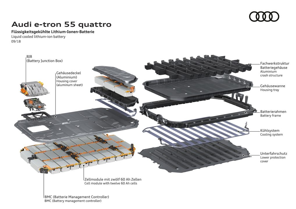

Pierwszym istotnym elementem, który ma wpływ na ograniczenie zasięgu, jest masa samochodu (waga Audi e-tron to prawie 2,6 tony). Bierze się ona z faktu, że pojemnik baterii zawiera ciężkie ogniwa litowo-jonowe, układ chłodzący i sam został wzmocniony dodatkowym szkieletem, który chroni akumulatory w razie wypadku. Możliwe byłoby powiększenie baterii do 100 kWh znanych z Tesli – Audi e-tron dysponuje pojemnością 95 kWh, z czego pojemność użyteczna to 83,6 kWh – ale „nie warto tego robić, jeśli ktoś nie potrzebuje [większego] zasięgu” (źródło).
Układ chłodzący baterii Audi e-tron dba o to, by ogniwa znajdowały się w komfortowym przedziale między 23 a 35 stopniami Celsjusza. Z kolei wspomniany bufor o pojemności 11,4 kWh (=95-83,6) ma zapewniać dłuższe życie całego pakietu, co obniża koszty ewentualnych napraw gwarancyjnych. Szczególnie, że klienci „tradycyjnych producentów niezbyt chętnie akceptują awarie silników, wymiany baterii i problemy z jakością”, z którymi nie mają problemów pionierzy decydujący się na Tesle – bo to przecież „niska cena jak za samochód z przyszłości”.

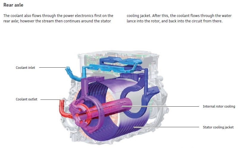

W osiągnięciu lepszego zasięgu nie pomagają też, paradoksalnie, silniki. Mają one swój własny, niezależny układ chłodzący. Jest redundantny (zduplikowany) i obejmuje zarówno stojan, jak i wirnik. Dodaje to masy w samym źródle napędu i podbiera część mocy, która w innej sytuacji mogłaby trafić na koła (źródło).
