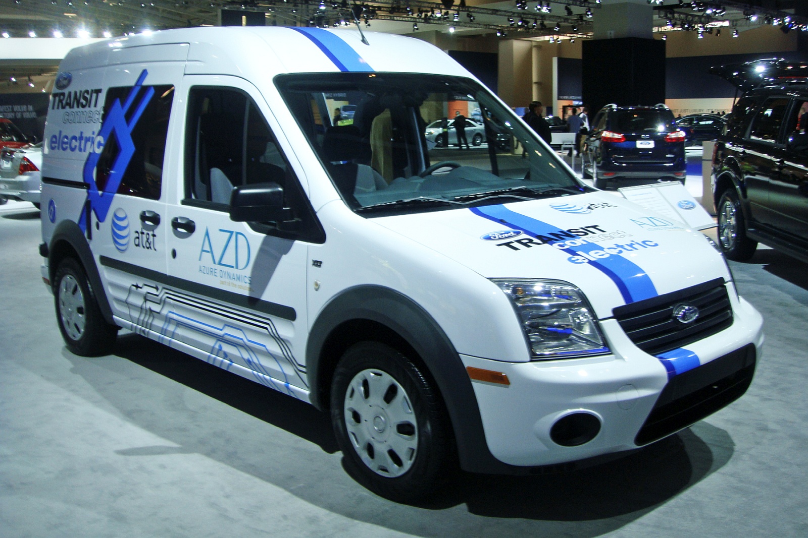

Auto kosztowało stosunkowo niewiele, bo zaledwie 2 tysiące funtów (równowartość 9,7 tysiąca złotych). Nabywca szybko wymontował 4,4-litrowy silnik benzynowy, by zastąpić go silnikiem indukcyjnym Siemensa (1PV5135), który został zaprojektowany z myślą o modelu Azure Dynamics, konwersji Forda Transita Connect na auto elektryczne (zdjęcie poniżej).
Elektryczny Ford Transit Connect vel Azure Dynamics (c) Mariordo / Wikimedia Commons

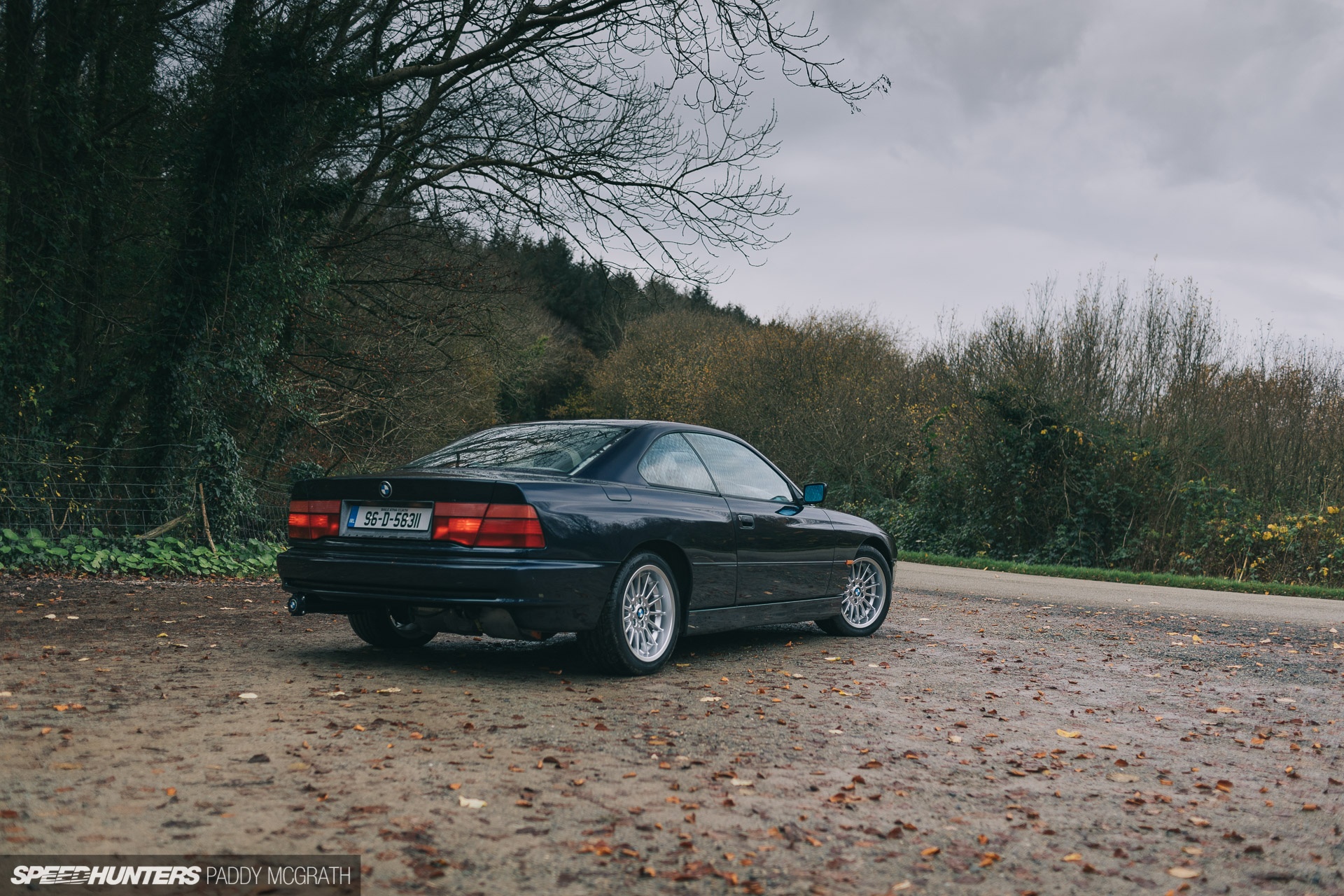

Silnik Tesli Model S widoczny w skonwertowanym BMW serii 8 (c) Paddy McGrath / SpeedHunters

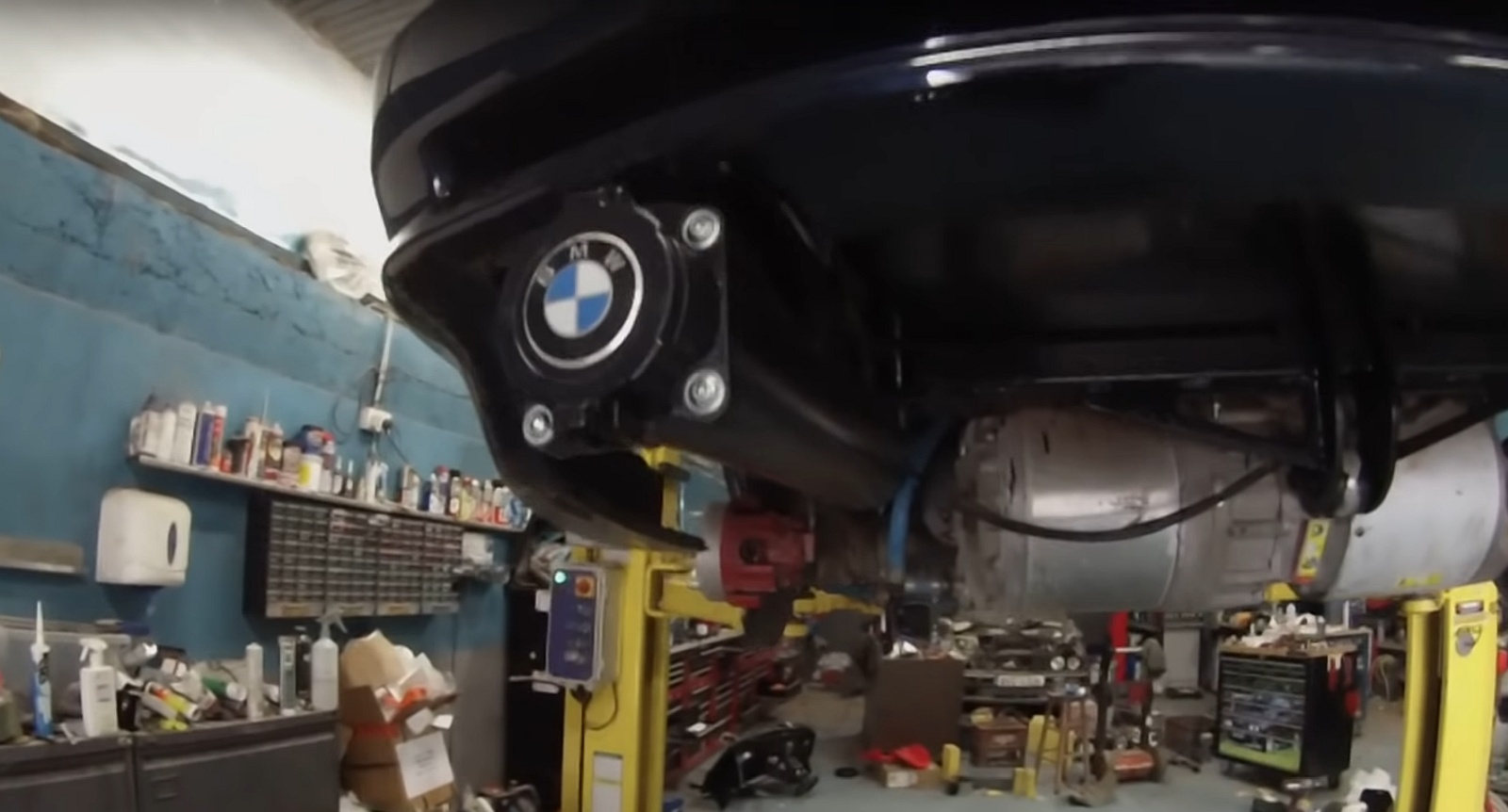

Gdy udało się zapanować nad silnikiem Tesli, okazało się, że trzeba przebudować tył samochodu, by napęd kalifornijskiego producenta w ogóle się w nim zmieścił. Konstruktor zadecydował wyrzucić zawieszenie wielowahaczowe na rzecz przystosowanego zawieszenia z BMW serii 5 (E34). Konieczne było też zastosowanie gwintowanych amortyzatorów z dopasowanymi sprężynami.
Na szczęście udało się je kupić ze sporym rabatem, choć pierwsze poszukiwania prowadziły do zestawów droższych niż samochód.

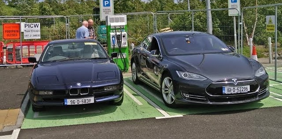

Samochód jeździł aż do dnia próby torowej, gdy twórca rozbił go o wał ziemny znajdujący się poza torem. Uszkodzenia był niewielkie, jednak konstruktor uznał, że czas wprowadzić finalne ulepszenia. W miejscu oryginalnej rury wydechowej zamontował gniazdo ładowania Chademo, które uzupełniło port Typu 2 znajdujący się pod klapką wlewu paliwa:
