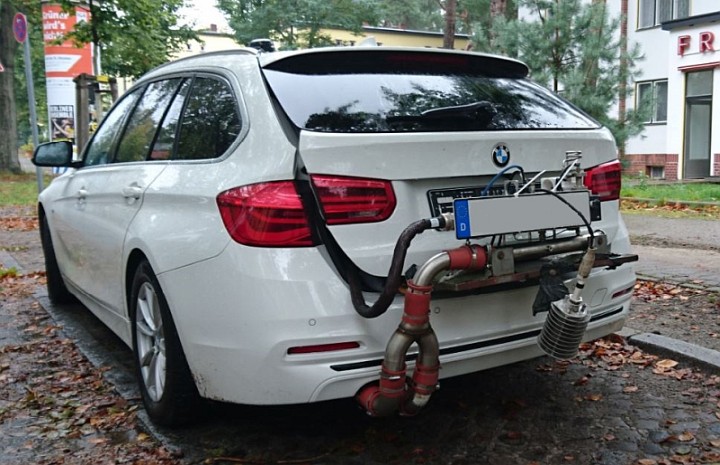

BMW 320d (2017) to samochód, który oficjalnie spełnia normę Euro 6. I rzeczywiście, podczas testów stacjonarnych samochód nie przekracza oficjalnych norm. Organizacja Deutsche Umwelthilfe zbadała jednak skład spalin samochodu w trakcie normalnej jazdy.
W czasie testów wyszło na jaw, że BMW 320d umiejętnie włącza i wyłącza mechanizm recyrkulacji spalin (EGR). Auto miało sprawdzać aktualny moment obrotowy i szybkość samochodu: EGR był wyłączany przy 47 kilometrach na godzinę (km/h) na drugim biegu, przy 70 km/h na trzecim, przy 87 km/h na czwartym oraz przy 112 km/h na piątym biegu – konfiguracja i wartości rzekomo są na sztywno umieszczone w oprogramowaniu BMW 320d.

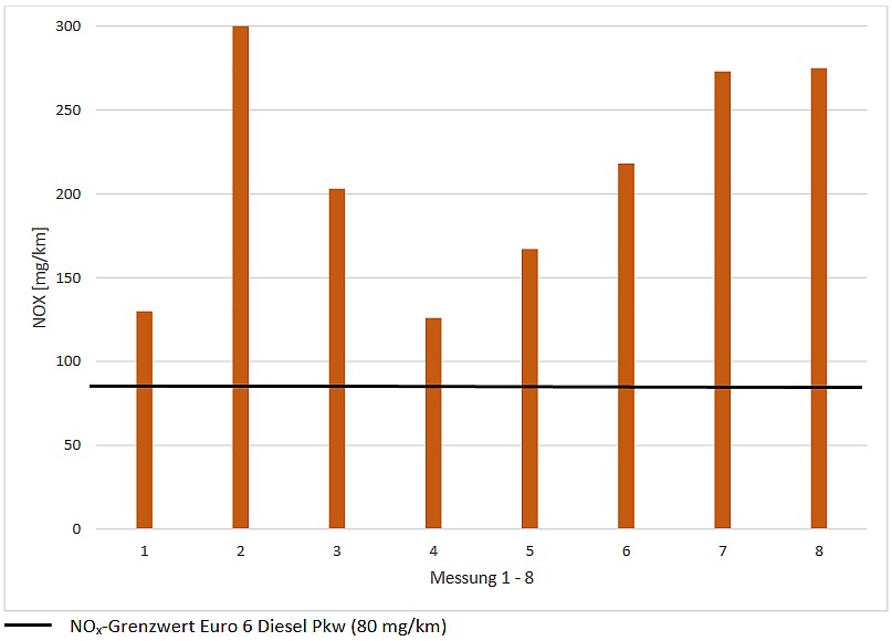

Pomiary emisji tlenków azotu podczas testowych przejazdów pętlą o długości 31,5 kilometra. Poziom dopuszczalny przez normę Euro 6 (80 mg/1 km) zaznaczono czarną linią (c) DUH
Efekt? Wyłączenie EGR pozwala na utrzymanie wysokiej mocy, ale zwiększa emisję tlenków azotu nawet 7,2-krotnie (!) w stosunku do wartości, które samochód prezentuje w testach stacjonarnych. Badania TUV Nord pokazują bowiem, że auto na hamowni doskonale mieściło się w normie Euro 6, która wynosi 80 miligramów na 1 kilometr – i miało jeszcze spory zapas!
