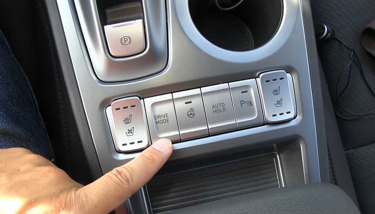

Nyland pierwotnie chciał wykorzystać tryb Eco+ – który włącza się przytrzymując przycisk Drive Mode na konsoli środkowej – zrezygnował jednak z tego zamiaru, gdy okazało się, że Eco+ wyłącza klimatyzację. Zdecydował się na tryb Eco, co zwiększyło prognozowany zasięg do 499 kilometrów.
Jak włączyć najbardziej oszczędny tryb Eco+ w Hyundaiu Kona Electric? Wystarczy przytrzymać przycisk Drive Mode na konsoli środkowej (c) Bjorn Nyland / YouTube

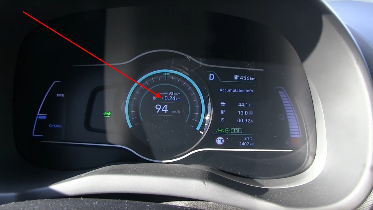

Podczas jazdy na liczniku samochodu ujawniła się ciekawa funkcja. W trybie odzyskiwania energii – przy nodze zdjętej z gazu i zjeździe z wzniesienia – Hyundai Kona Electric informował o dodatkowym zasięgu, który uzyskano dzięki pozyskanej energii:
Kona Electric wyliczył, że zjazd z wzniesienia zgromadził energię, która pozwoli na przejechanie dodatkowych 240 metrów (c) Bjorn Nyland / YouTube

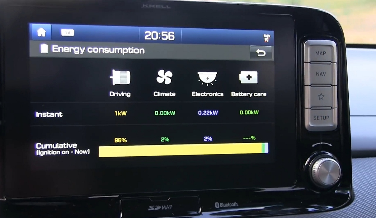

Zużycie energii przez podsystemy elektrycznego Hyundaia podczas spokojnego zjazdu z niewielkiego wzniesienia. Na dolnym pasku zużycie energii od momentu włączenia samochodu (c) Bjorn Nyland / YouTube

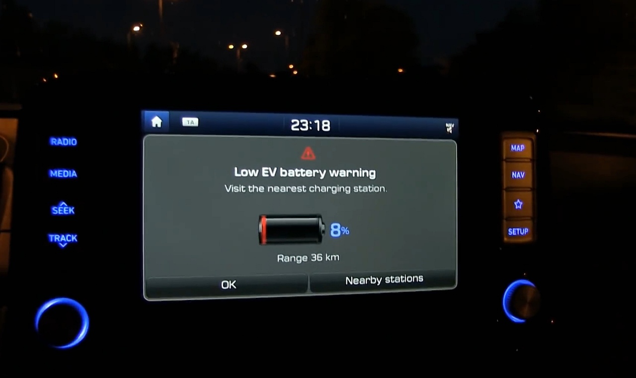

Pierwsze ostrzeżenie o rozładowującej się baterii Kona Electric wystosował przy 8 procent baterii i 36 kilometrów pozostałego zasięgu. Warto dodać, że 8 procent pojemności to około 5 kWh, czyli całkiem spora ilość energii:

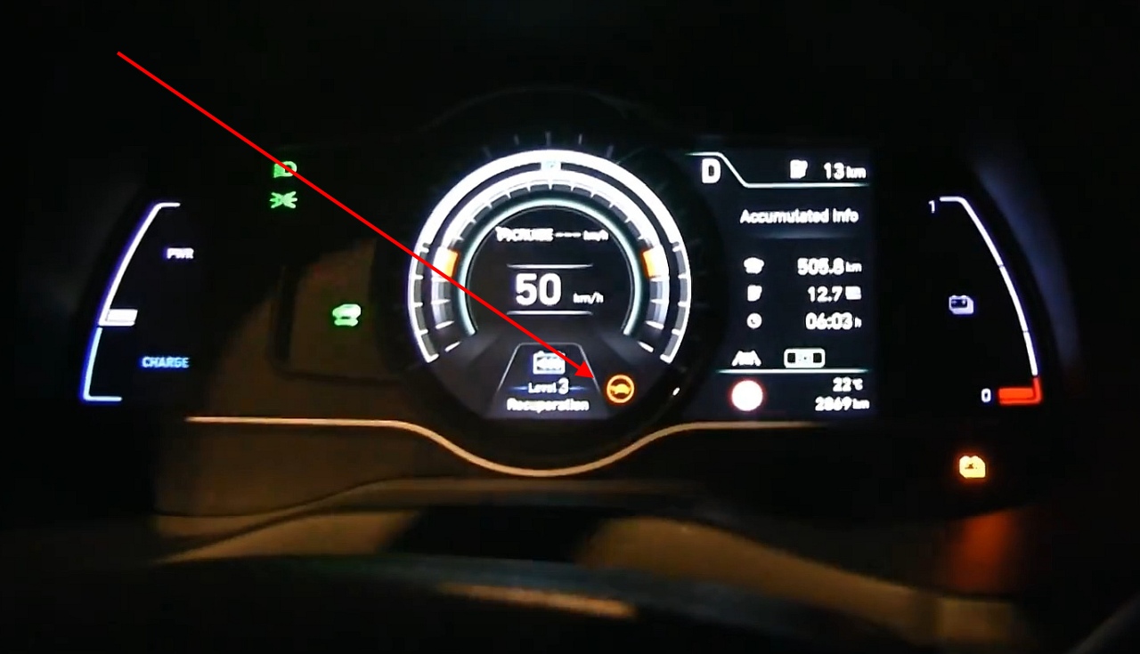

Drugie ostrzeżenie pojawiło się przy 3 procent, wtedy też włączył się Tryb żółwia. Co to znaczy? Samochód ograniczył pobór mocy, co uniemożliwiło gwałtowne przyspieszanie – na filmie widać jednak, że elektryczny Hyundai powoli i statecznie, ale jednak rozpędza się do co najmniej 50 km/h:
