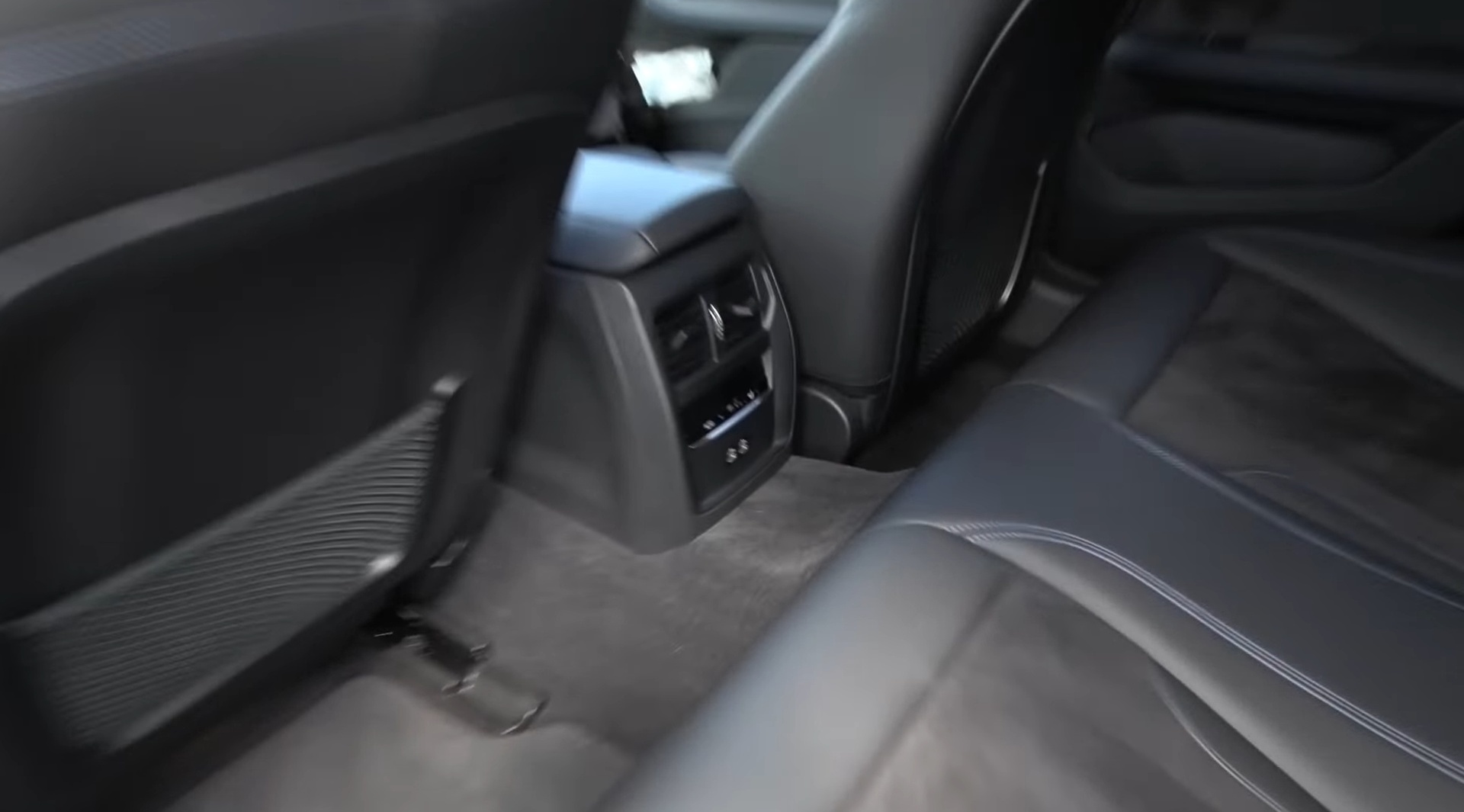

Testowany przez Nylanda egzemplarz miał 18-calowe felgi z przodu i z tyłu, ręczną regulację foteli, stosunkowo niski poziom wyposażenia. Pogoda była niemal idealna, świeciło słońce, temperatura zbliżała się do 20 stopni Celsjusza, więc uzyskane przez youtubera wartości powinny być bliskie maksymalnym. Jak to w BMW i4 samochód nie miał szczególnie dużo miejsca z tyłu. Recenzentowi spodobało się jego wyciszenie, oferowany komfort jazdy, który był wyższy niż w Tesli Model 3. Przyrównał nawet auto raczej do Mercedesa niż typowego BMW.
Miejsce na tylnej kanapie BMW i4 eDrive40

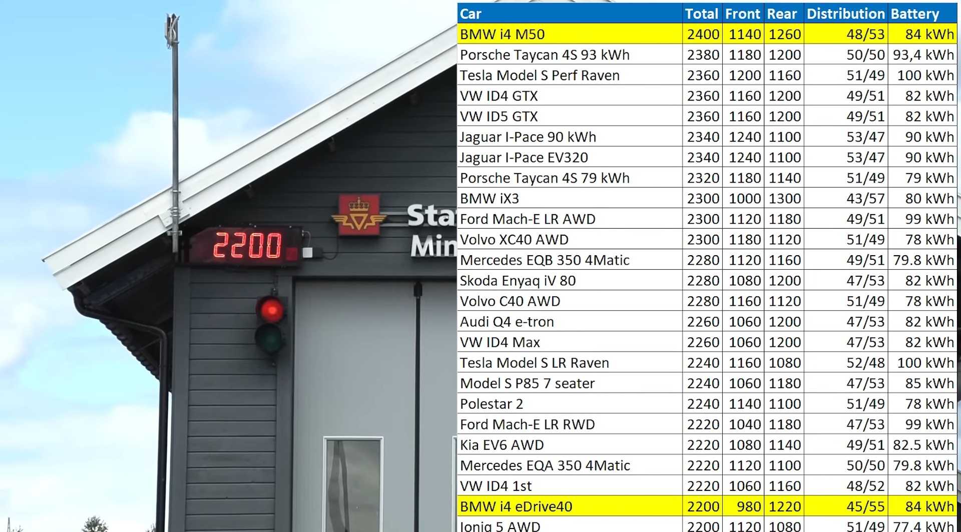

Zaskoczenie pojawiło się na wadze. BMW i4 eDrive40 jest o dokładnie 200 kilogramów lżejsze niż BMW i4 M50. Przy tej samej baterii największy wkład w tę różnicę może mieć brak silnika z przodu i inny silnik z tyłu:

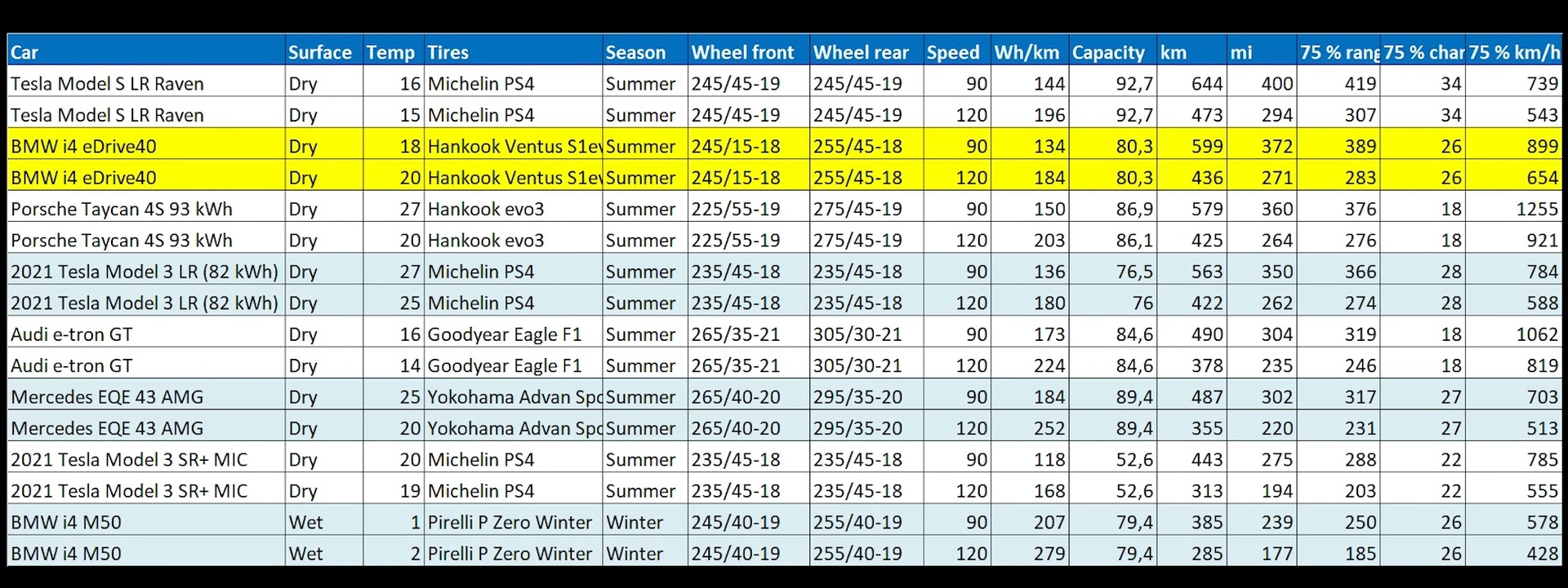

Ostateczne wyniki okazały się następujące (pogrubieniem oznaczyliśmy rezultat Nylanda, pozostałe to obliczenia Elektrowozu):
  • 599 kilometrów zasięgu przy 90 km/h i rozładowaniu baterii do zera,
  • 359 kilometrów przy baterii eksploatowanej w przedziale 80-20-80 procent,
  • 436 kilometrów zasięgu przy 120 km/h i rozładowaniu baterii do zera,
  • 392 kilometry przy 120 km/h i rozładowaniu baterii do 10 procent (pierwszy postój w podróży),
  • 305 kilometrów przy 120 km/h i jeździe w przedziale 80-10 procent (kolejne postoje w podróży).
