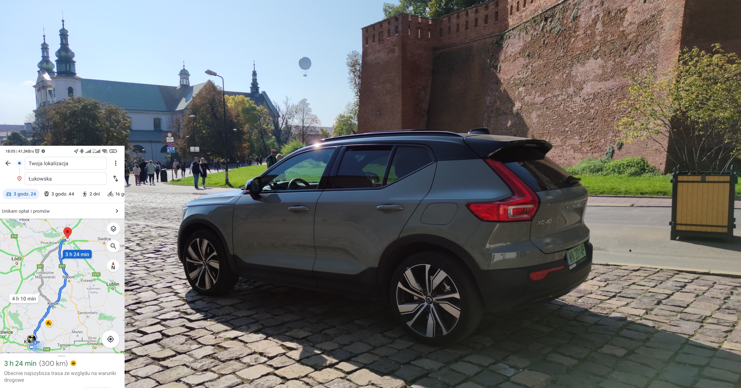

Volvo XC40 przy Wawelu i planowana trasa powrotu. Zdjęcia zostały wykonane na potrzeby artykułu, za zgodą obecnych tam funkcjonariuszy. Uprzejmie prosimy o respektowanie znaków i niewjeżdżanie tam nawet elektrykami bez odpowiednich zgód. Dziękujemy!
Wyruszaliśmy o godzinie 18.05 (ilustracja powyżej), Mapy Google prognozowały, że na miejscu będziemy o 21.29. W Krakowie poruszaliśmy się z ruchem, może ze dwa krótkie odcinki przeskoczyliśmy po buspasach. Na „siódemce” jechaliśmy z potokiem samochodów, na S7 ustawiłem tempomat na 120 km/h. Jedno z moich Dzieci usnęło, pozostała dwójka dostała telefony. Po całym dniu zwiedzania były zmęczone.

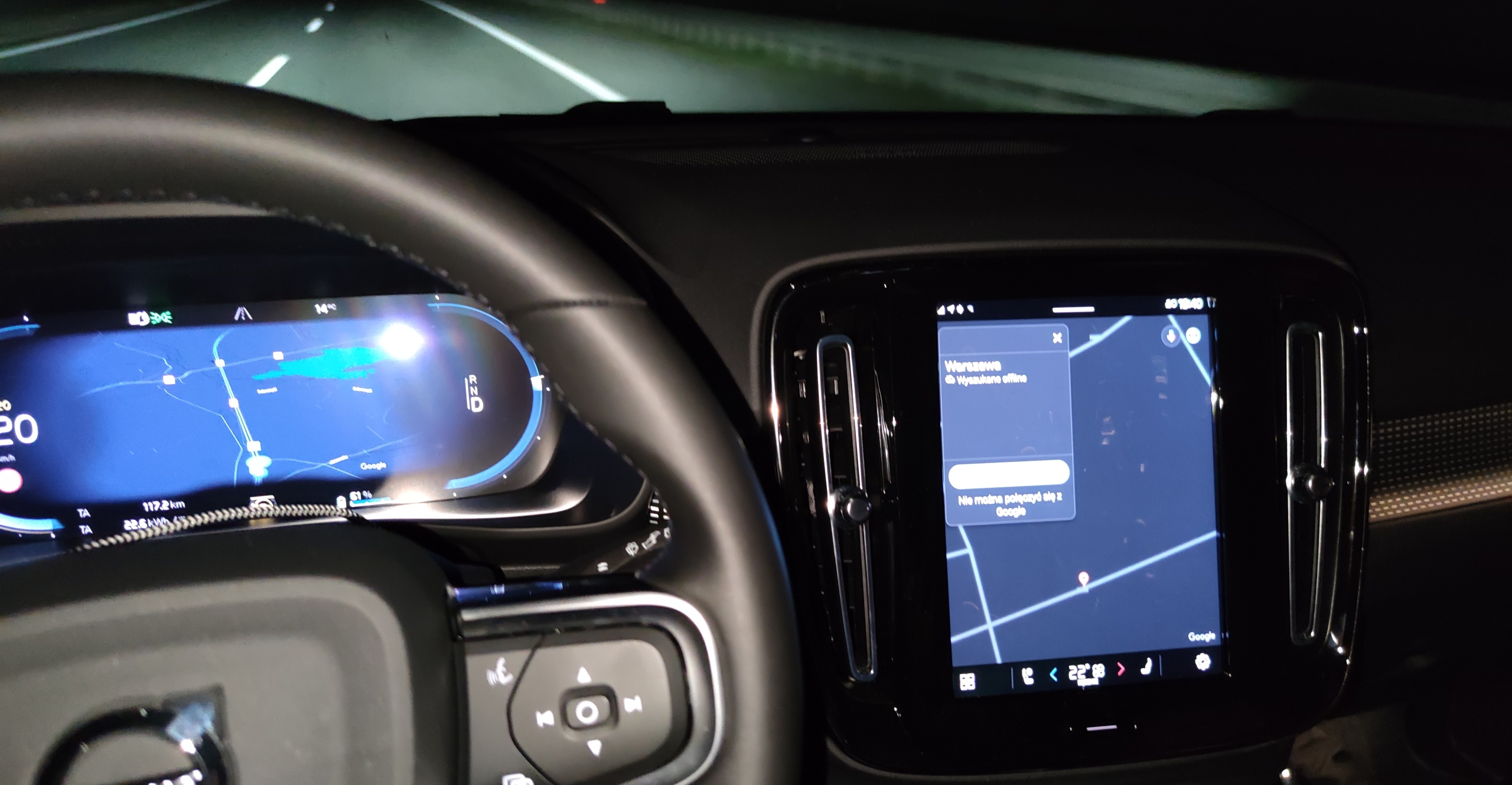

Gdy próbowałem w Krakowie wyznaczyć trasę do Warszawy z użyciem nawigacji XC40, auto prognozowało, że bateria rozładuje się do końca. Gdy usiłowałem powtórzyć tę operację pod Kielcami – żeby wiedzieć, czy będę w stanie pokonać drogę „na raz”, bez zatrzymywania – samochód… nie mógł połączyć się z usługami Google. Trochę mnie to zaskoczyło, spodziewałem się, że nawigacja Volvo skorzysta chociaż z map offline, które gdzieś tam w tle sobie pobierała:

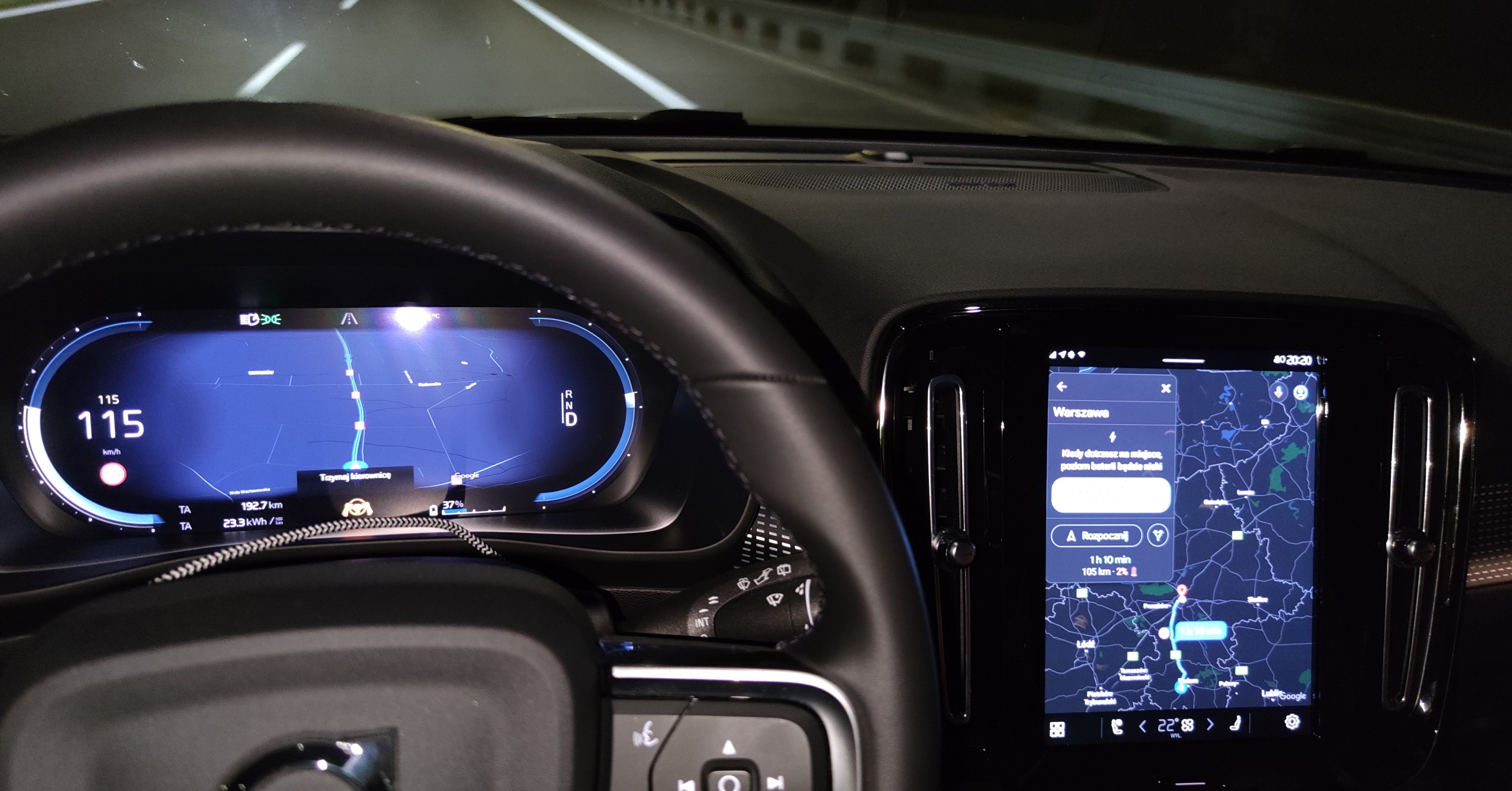

Ze zużycia energii widziałem, że baterii może być „na styk”, dlatego po konsultacji z Żoną („jeśli Dzieci dadzą radę, nie zatrzymujemy się”), nieco obniżyłem szybkość jazdy. Najpierw było 115, później zszedłem do 111 km/h. Dlaczego nie 110 km/h? Otóż natknąłem się na trasie na starego diesla, który miał ustawiony tempomat na 110 km/h, a od jego spalin aż mi oczy łzawiły. Przy 111 km/h mogłem go wyprzedzić i stopniowo od niego odpłynąć.
Ta strategia się sprawdzała, Volvo bardzo szybko przeliczało zużycie energii na prognozowany zasięg. Najpierw okazywało się, że dojadę z baterią rozładowaną do 1 procenta, później do 4, 2, 3, 4, 5… Samochód był więc świadomy, na ile kilometrów wystarczy mu energii. Szkoda tylko, że tej informacji nie było nigdzie na licznikach, bo „37%” niewiele mi mówiło:

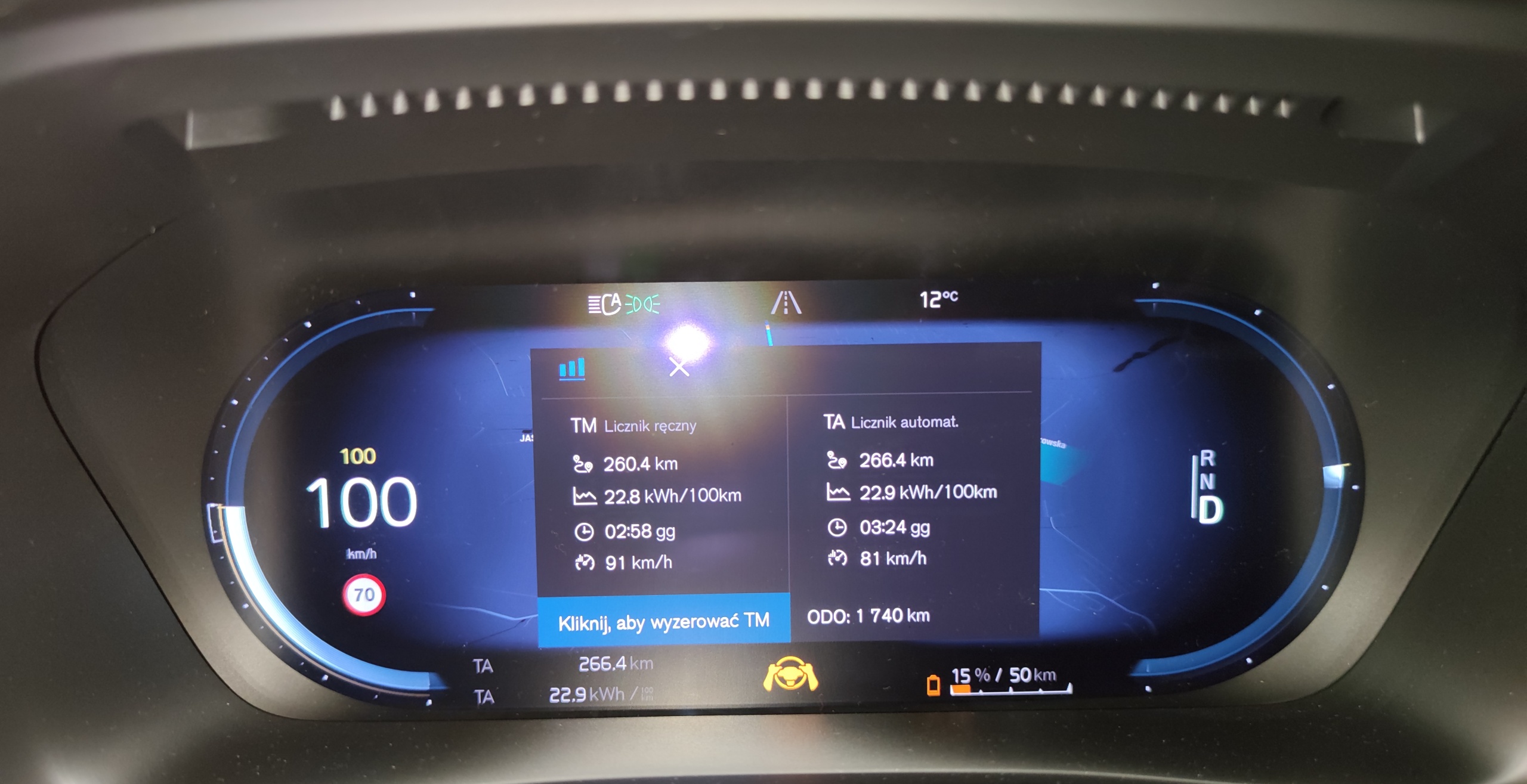

Roztropna jazda była mądrym wyborem, bo dowiedziałem się o samochodzie czegoś nowego: auto wyświetla ostrzeżenie o baterii, gdy zostanie mu 50 kilometrów zasięgu. Nie przy 20 procent (jak to robią auta na platformie MEB), lecz właśnie z uwzględnieniem zasięgu. Strategia Volkswagena wydaje mi się sensowniejsza, wymusza na ludziach pracę baterii w najlepszym przedziale 20-80 procent. Strategia Volvo z kolei może być wygodna dla kogoś, kto będzie korzystał z różnych modeli elektryków tego producenta.
Spokojna jazda autostradowa pozwalała na zejście ze zużyciem poniżej 23 kWh/100 km. To sensowne rejony. Zwróć uwagę na ograniczenie szybkości: rozpoznawanie znaków działało doskonale, ale auto kilka razy nie odwołało go po przejechaniu skrzyżowania. Podejrzewam, że może to mieć związek z wspomnianym brakiem map offline.

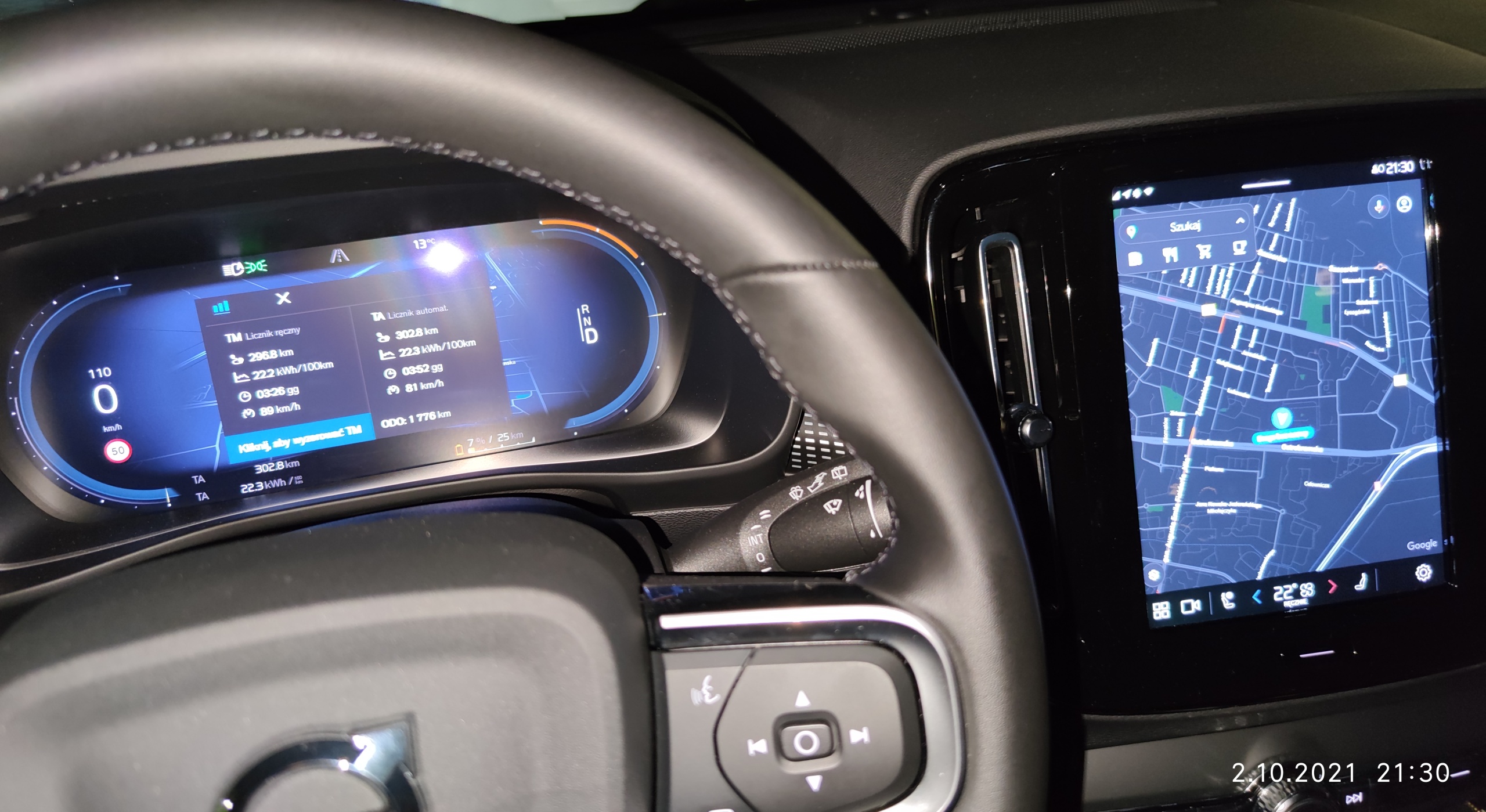

U celu, dokładnie o czasie
Pamiętacie, co prognozowała nam Mapy Google, gdy startowaliśmy w Krakowie? Że dojedziemy o 21.29, oczywiście bez uwzględniania postojów. A wiecie, o której dojechaliśmy? O 21.30. Gdyby nie miły Pan z Toyoty Prius, który przyblokował nas na buspasie, bylibyśmy o 21.29. Byłem bardzo zadowolony z tego wyniku i zaskoczony jednocześnie, bo przecież jechaliśmy spokojnie, dla niektórych może za spokojnie.
Zużycie energii 22,2 kWh/100 km. Średnia 89 km/h. Niemal idealnie o czasie. Za 5,3 złotego za 100 kilometrów. Tak właśnie powinno być 🙂
