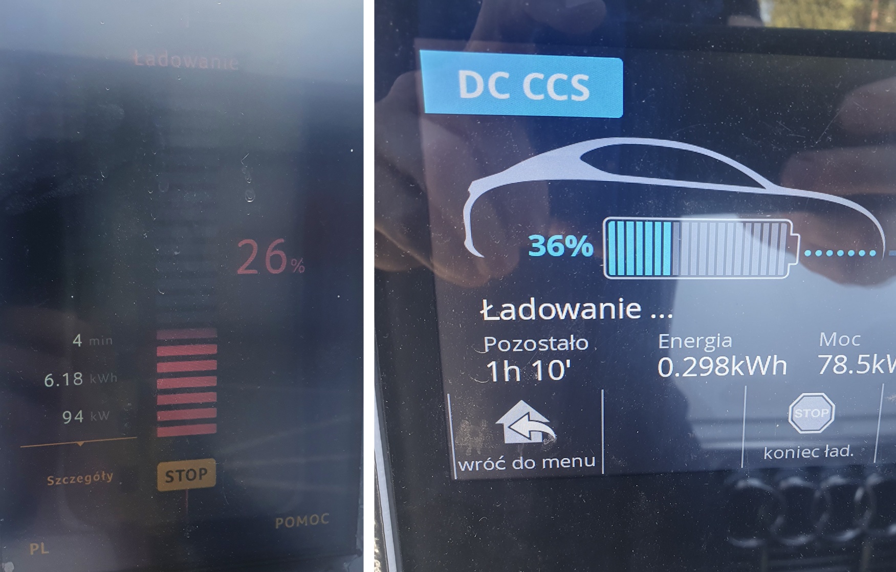

Jako elektryk na stacji Ionity auto nieźle się ładowało (maksimum: 106 kW) i trzymało dobrą krzywą w optymalnym zakresie, uzupełniło 33 kWh w 30 minut. W całym teście Pan Michał miał zużycie 17,5-18 kWh/100 km, w trasie było więcej, około 18,5-19 kWh/100 km. Przy maksymalnej dozwolonej szybkości komputer podawał 23 kWh/100 km, ale jego zdaniem wartość była za niska [bo uśredniona? – sugestia red.].
Przy 100 procent baterii Opel Astra Electric deklarował 422 km zasięgu. Realnie było to pod 400 kilometrów, do jazdy miejsko-podmiejskiej jak znalazł, dla kierownika regionu – niekoniecznie. Z jednym postojem na Ionity powinno dać się zrobić 400 kilometrów w autostradowym tempie. Bateria ma 54 (50,8) kWh pojemności, niby dobrze, ale nie daje poczucia komfortu, jak na auto kompaktowe akumulator jest za mały. Dodatkowe 9 kWh netto dramatycznie zmieniłoby sytuację.
Na stacji ładowania GreenWay Polska (Ciechocinek, deklarowane 90 kW) samochód ładował się wolno, z mocą poniżej 80 kW. W drodze powrotnej było fatalnie, cztery sesje, każda zerwana, weszło 10 kWh, żeby tylko dało się dojechać do ładowarki Ionity pod Kutnem.
