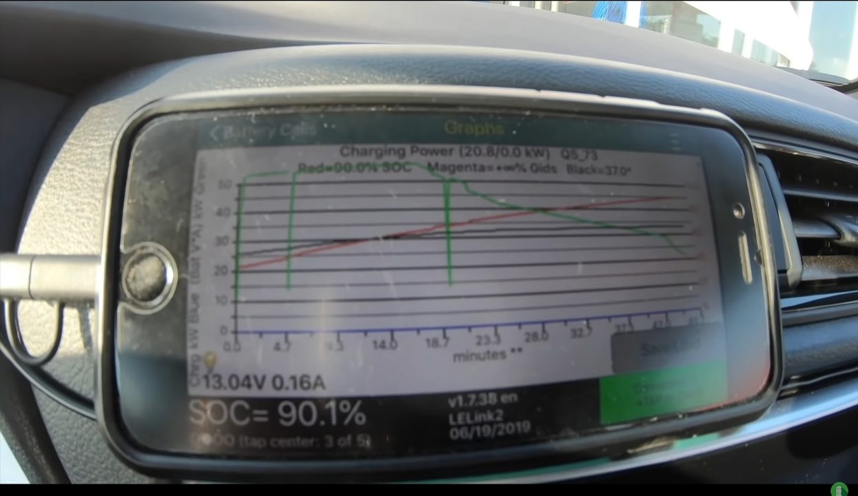

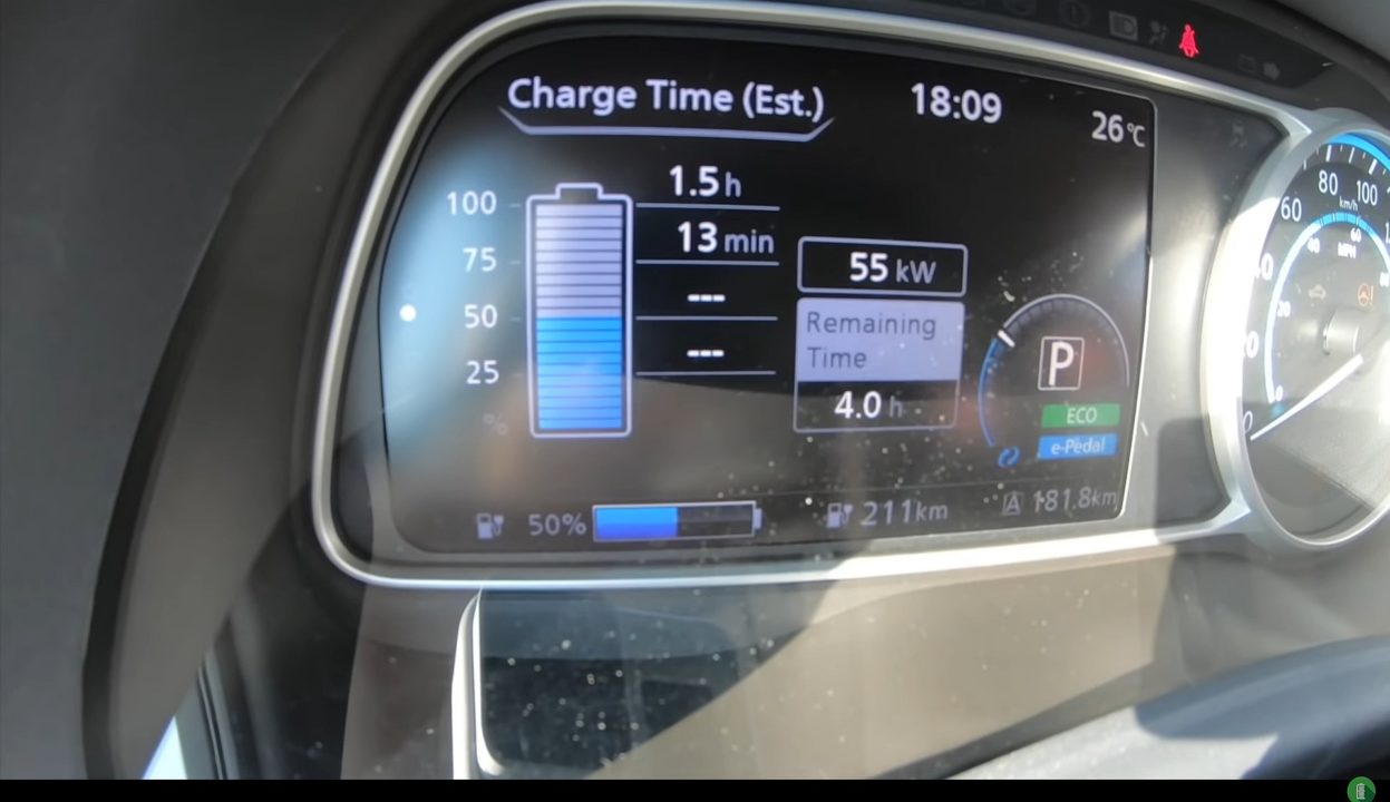

Najbardziej rozczarowująca okazała się moc ładowania. Choć Nissan obiecywał „w szczycie” do 100 kW, normalnie do 70 kW, to samochód zdołał osiągnąć zaledwie 55-56 kW przy 60 procent pojemności baterii. Przy 70 procent moc spadła do 46 kW, przy 80 – do 37 kW, przy 90 – do 22 kW. Według LeafSpy użyteczna pojemność baterii Nissana Leafa e+ to 59,8 kWh.
Nissan Leaf e+. Zależność mocy ładowania (zielony wykres) od czasu ładowania (oś X) oraz wzrost temperatury baterii (czerwona linia) podczas całego procesu (c) EV Revolution
Największym plusem Leafa e+ w stosunku do wariantu z mniejszą baterią okazał się brak rapidgate, czyli dużego obniżania mocy ładowania ze względu na wzrost temperatury pakietu akumulatorów. Nawet wtedy, gdy jeden z czujników zgłaszał 42 stopnie Celsjusza, samochód rozpoczynał ładowanie z mocą wynoszącą 44 kW – i to podczas trzeciego takiego postoju w ciągu podróży!

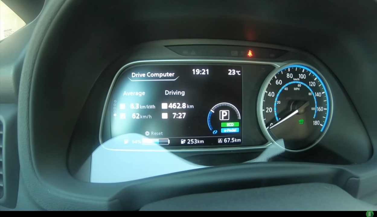

Zaznaczmy tutaj jednak, że kierowca jeździł spokojnie, zgodnie z przepisami, co zresztą widać po czasie podróży: 462,8 km pokonał w 7,45 godziny ze średnim zużyciem energii wynoszącym 15,9 kWh/100 km (6,3 km/kWh).

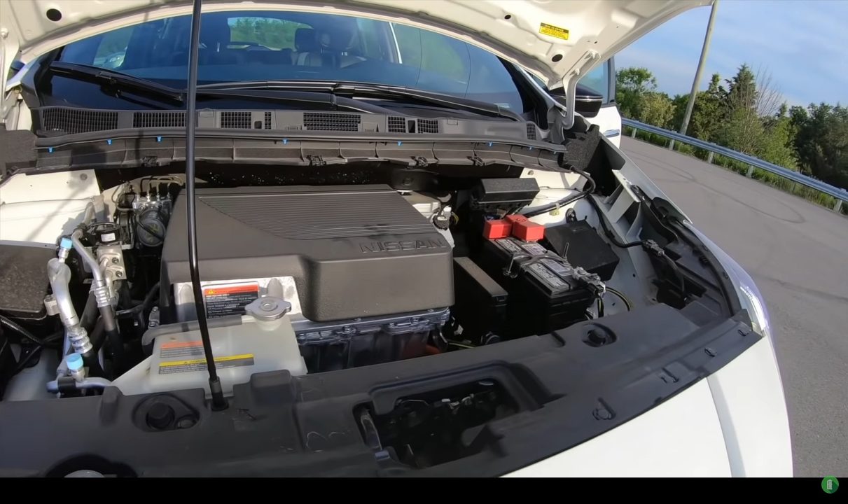

Youtuberowi nie udało się usłyszeć wentylatora, który rzekomo miał chłodzić pakiet baterii podczas szybkiego ładowania. Taka plotka pojawiła się w momencie premiery Nissana Leafa e+.
