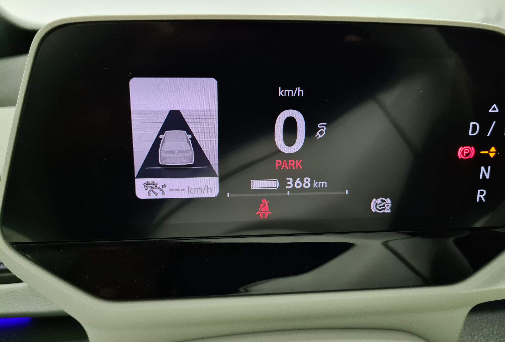

Auto ładowałem wielokrotnie do 100 procent, a nie do sugerowanych 80 procent i nigdy nie widziałem na zegarach 420 kilometrów zasięgu deklarowanych przez producenta, nawet w trybie Eco [producent zapowiada około 420 jednostek WLTP – przyp. red. www.elektrowoz.pl]. Ta wartość to mit. Rozumiem, że wszystko zależy od tego, jak się jeździ, ale jak deklaruje się 420 km, to powinienem to widzieć na zegarach w nowym samochodzie – a nie 368 kilometrów:
Maksymalny zasięg VW ID.3 obiecywany przez samochód. W naszym przypadku były to 364 kilometry, ale dzień był chłodniejszy

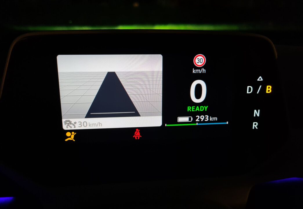

Od chwili odebrania samochodu ani jedna wada nie została usunięta przez zdalne przeprogramowywanie. Na przykład przycisk oświetlenia kabiny wydaje się być jakoś połączony z poduszkami powietrznymi. Nie wciskaj go, bo przy następnym uruchomieniu samochodu nie masz poduszki powietrznej kierowcy.
Błąd poduszki powietrznej (żółta/pomarańczowa kontrolka) i prosta grafika na ekranie samochodu

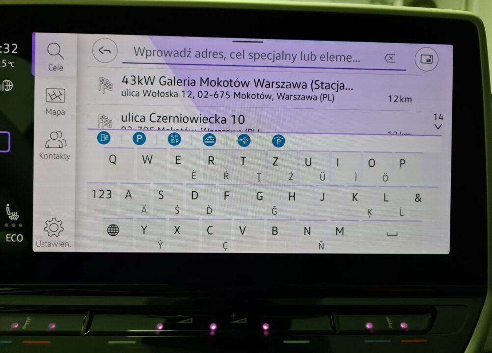

Radio nie posiada funkcji automatycznej regulacji głośności stacji. Kiedy przełączamy się między nadawcami, głośność jest losowa: raz stacja jest ledwo słyszalna, innym razem ryczy. Nawigacja potrafi wyciszyć radio (to zaleta), ale czasem radio robi się ciszej, a komunikatu nie ma. Aha, domyślna klawiatura to QWERTZ, nie QWERTY.

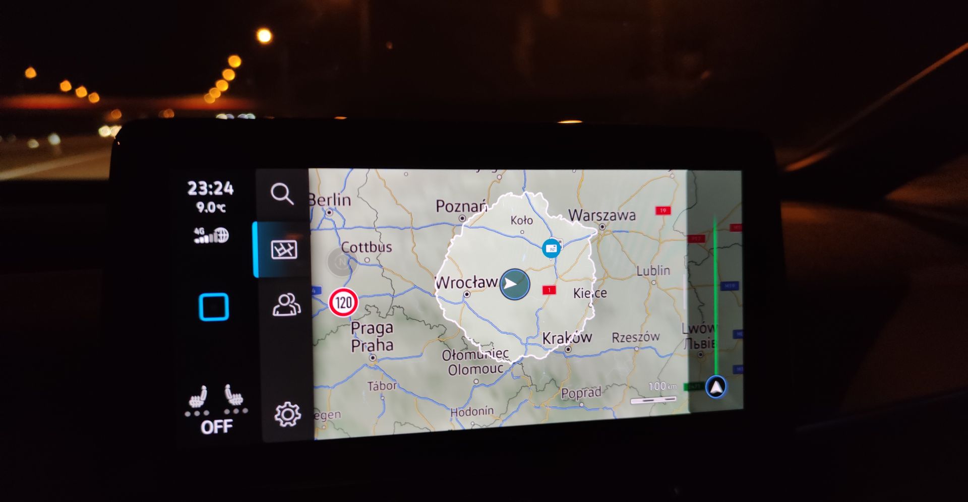

Ponieważ mówimy o planowaniu trasy w samochodzie elektrycznym, najważniejszym elementem jest przypominanie o konieczności doładowania auta i prowadzenie do najbliższej ładowarki. Ta funkcja nie działa, bo prawdopodobnie nawigacja została napisana dla sieci ładowarek Ionity, których w Polsce nie ma. Tak więc przy zasięgu około 30-40 km system informuje, że masz się naładować, ale nie ma pojęcia gdzie to zrobić.
[U nas jedna z list nie była jeszcze gotowa, natomiast nawigacja dysponowała ograniczoną liczbą punktów ładowania – przyp. red. www.elektrowoz.pl]
