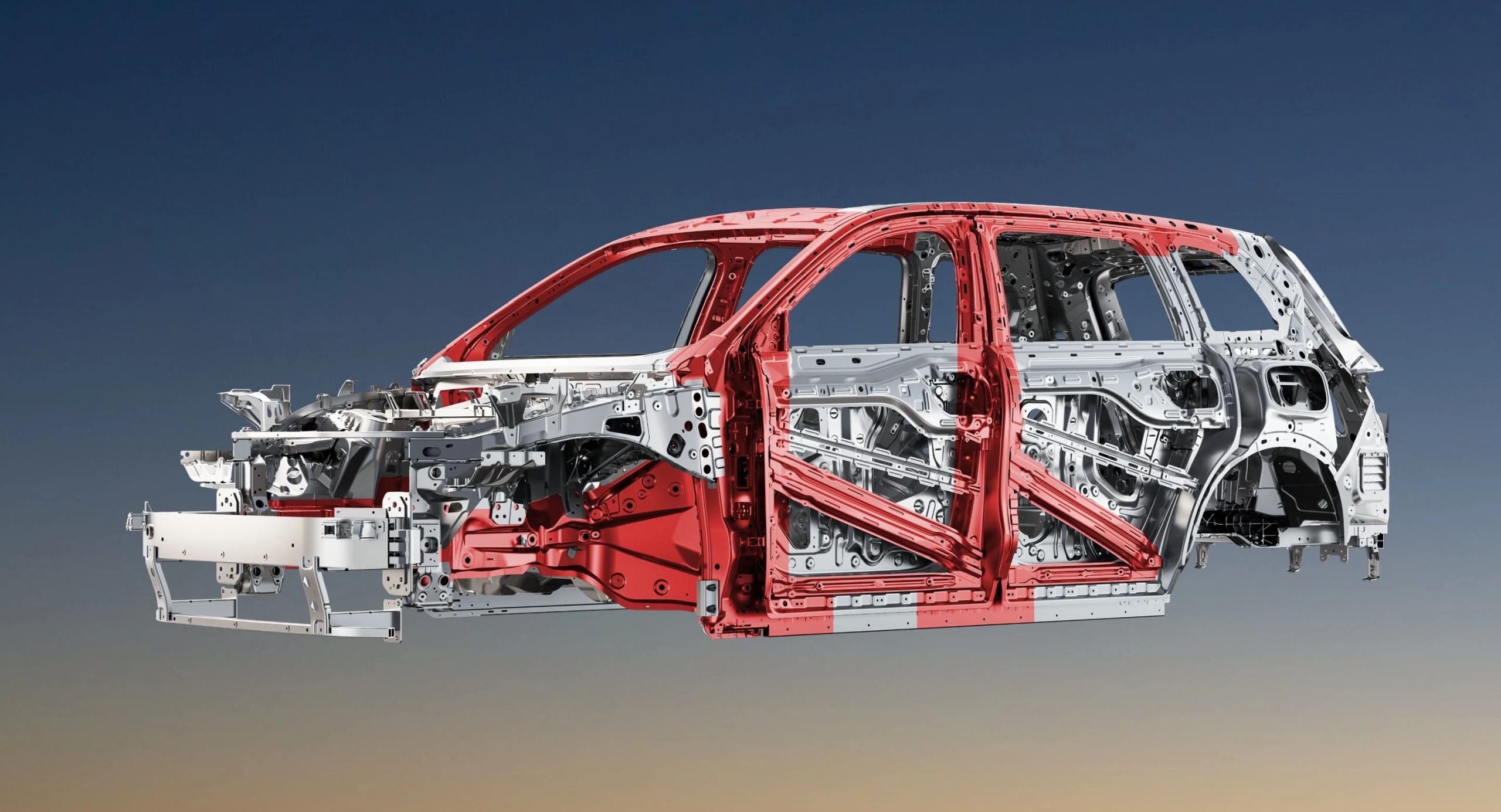

Struktura Aito M8. Na czerwono zostały zaznaczone elementy z ultrawytrzymałej stali. Zdjęcie ilustracyjne (c) Aito
Przedstawiciel Aito przyznał się, że w samochodach marki stosowane jest „ponad 10 części” wykonanych z magnezu ważących około 20 kilogramów. Duży odlew w tylnej części podwozia to tylko jedna część (plus mocowania), której zastosowanie może przynieść zbliżone oszczędności na wadze – jest więc o co walczyć. Trzeba wszak zaznaczyć, że pierwiastek nie trafił jeszcze na większą skalę do masowo produkowanych modeli, nie wiadomo też, czy będzie stosowany przez Seresa w pozycjonowanych wysoko samochodach Aito, czy może zejdzie niżej, do rodzimej marki producenta.
