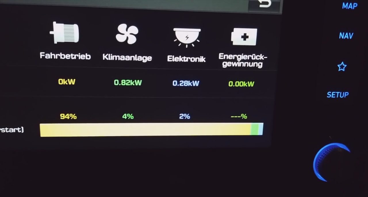

Zakładamy, że kabina jest ciepła, bo rozgrzaliśmy ją podczas jazdy. Musimy więc tylko podtrzymać temperaturę w jej wnętrzu. Musimy też dostarczyć energii elektronice samochodu. Jaka moc jest do tego potrzebna? Realny odczyt z Hyundaia Kona Electric:
Pobór mocy podczas zimowego testu Hyundaia Kona Electric (ujemne temperatury). 94 procent potrzebował napęd, ogrzewanie tylko 4 procent, elektronika – 2 procent (c) Nextmove
Całkowity pobór mocy przy utrzymaniu samochodu w powyższym stanie to 1,1 kW.
> Ile energii zużywa ogrzewanie samochodu elektrycznego zimą? [Hyundai Kona Electric]
Te odczyty pasują na logikę: jeśli rozgrzewający się piekarnik potrzebuje do 2,5 kW, a klasyczny grzejnik elektryczny około 1-2 kW, to około 1 kW powinno wystarczyć do utrzymania temperatury w niewielkiej kabinie samochodu.
Jeśli więc w baterii mamy 25 kWh energii, ogrzewanie kabiny i utrzymanie przy życiu elektroniki będzie działało przez prawie 23 godziny. Jeśli 20 kWh – przez 18,2 godziny. Utrata zasięgu wynikająca z ogrzewania wyniesie -6 km/h.
Załóżmy jednak, że zależy nam na utrzymaniu wyższej temperatury, a samochód dodatkowo dogrzewa baterię. Nawet gdy dojdziemy do poboru mocy wynoszącego 2 kW, zgromadzonej w baterii energii wystarczy nam na 10-12,5 godziny postoju.
