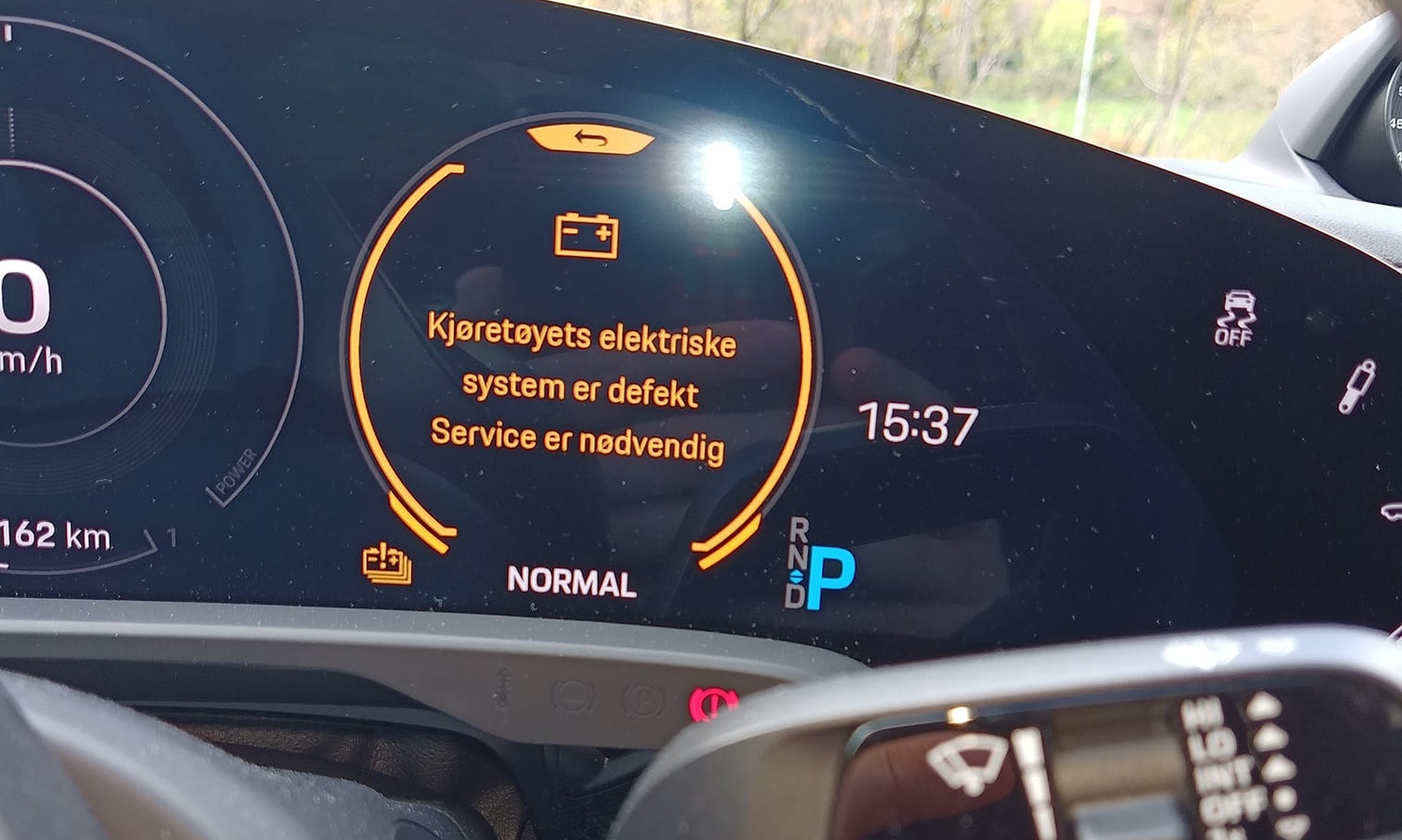

„Błąd systemu elektrycznego. Konieczna wizyta w serwisie”
Na grupie Porsche Taycan Norway pojawiła się wzmianka o problemie elektryka, który niespodziewanie pojawił się u jednego z nabywców auta. Sytuacja wyglądała poważnie: samochód nie chciał ruszyć, nakazywał odwiedziny w autoryzowanej stacji obsługi. Tymczasem rozwiązanie okazało się trywialne: wystarczyło namierzyć akumulator 12 V (klasyczny) i odłączyć go na kilka minut.
Po ponownym podłączeniu Taycan wrócił do życia, a błąd znikł.
