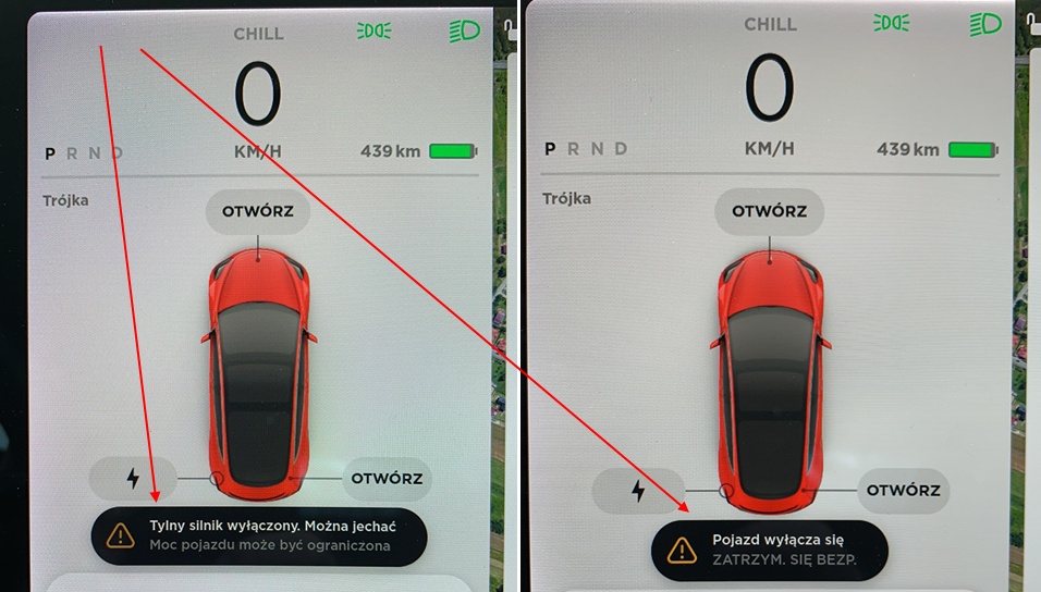

„I to by było na tyle z jazdy Teslą” napisał do nas Czytelnik, który w listopadzie zeszłego roku kupił Model 3 Performance. Jego samochód podczas ładowania zaczął wyświetlać komunikat „Tylny silnik wyłączony. Można jechać” oraz „Pojazd wyłącza się”. Nie dało się włączyć D, nie dało się jechać. Tesla na lawecie pojedzie do Warszawy.
Jazda na jednym silniku w Tesli Model 3 możliwa tylko w bardzo wyjątkowych okolicznościach?
Nasz Czytelnik ma Teslę Model 3 Performance, od listopada 2019 roku przejechał nią 17 tysięcy kilometrów. Dziś podłączył się do Superchagera w Rzeszowie. Gdy wrócił do samochodu, na ekranie zastał dwa komunikaty, które wyświetlały się naprzemiennie co 5 sekund:
Mimo „można jechać” auto nie dało się przełączyć w tryb D, nie było więc mowy o jeździe. I tutaj przechodzimy do meritum, czyli zapytania z tytułu.

Awaria raczej nie sprawiła mu satysfakcji, ale był zaskoczony szybką obsługą. Jego samochód został zidentyfikowany po jego numerze telefonu, nie musiał dyktować VIN-u, wystarczyło, że potwierdził kolor i rocznik. Dyktowanie mogłoby być kłopotliwe przy konsultancie dzwoniącym z Holandii i komunikującym się po angielsku.
Pracownik Tesli zdalnie zalogował się do auta i wykonał szybką diagnostykę. Niestety, okazało się, że zdalna naprawa nie jest możliwa, więc po samochód została wysłana laweta z Warszawy. Tesla trafi na niej do serwisu, a nasz Czytelnik dostanie auto zastępcze.
