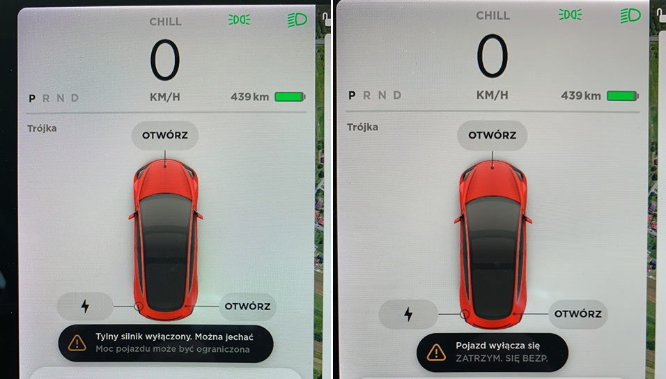

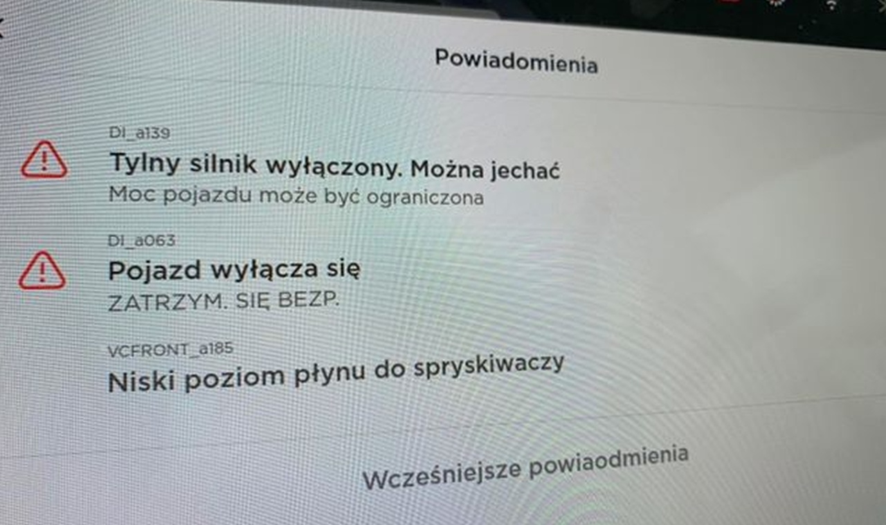

Nasz Czytelnik ma Teslę Model 3 Performance, od listopada 2019 roku przejechał nią 17 tysięcy kilometrów. Dziś podłączył się do Superchagera w Rzeszowie. Gdy wrócił do samochodu, na ekranie zastał dwa komunikaty, które wyświetlały się naprzemiennie co 5 sekund:
- Tylny silnik wyłączony. Można jechać
Moc pojazdu może być ograniczona - Pojazd wyłącza się
ZATRZYM. SIĘ BEZP.
Mimo „można jechać” auto nie dało się przełączyć w tryb D, nie było więc mowy o jeździe. I tutaj przechodzimy do meritum, czyli zapytania z tytułu.

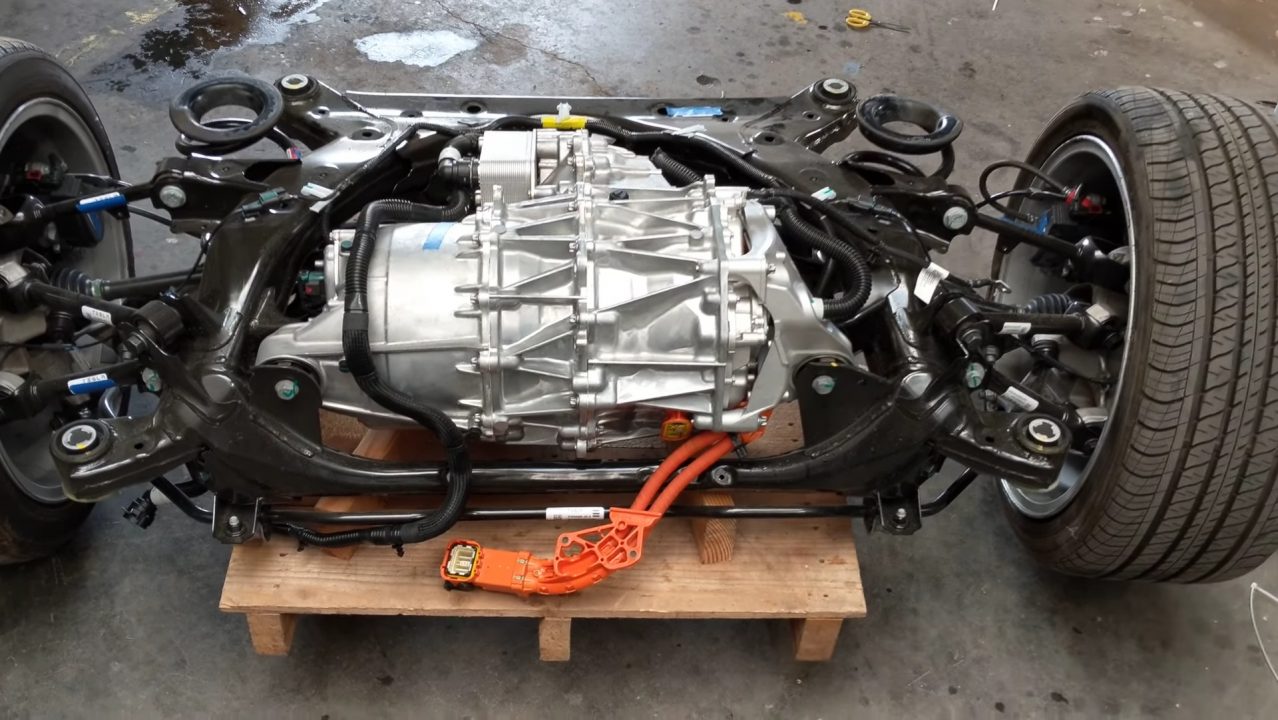

Otóż w Tesli Model 3 dwa silniki nie są sobie równoważne. Ten z tyłu zawiera elektronikę, która zarządza pracą tego w przedniej części pojazdu, o ile oczywiście samochód jest w wersji AWD. Jeśli więc problem dotyczy tylnego silnika, są znikome szanse, że auto pojedzie na przednim. Co innego, gdy problem pojawi się z przodu – wtedy jest szansa, że dojedziemy do celu na tylnym silniku, o ile tylko problem nie jest z kategorii „rozsypała się przekładnia”.
Jazdę na przednim silniku, z odłączonym silnikiem tylnym, wyklucza coś jeszcze: fizyka. Tesle Model 3 AWD wykorzystują bowiem z przodu silnik indukcyjny (z elektromagnesami), z tyłu – z magnesami trwałymi (PMSRM).
> Projektant z Tesli tłumaczy powody przejścia na magnesy trwałe w Tesla Model 3
Brak napięcia na stykach silnika indukcyjnego sprawia, że mamy do czynienia po prostu z wirującymi masami metalu, nic się w nich nie indukuje, silnik stawia minimalny opór. Jeśli koła będą kręcić takim silnikiem, w obwodzie nic się nie wyindukuje, nie ma ryzyka wygenerowania energii, z którą nie wiadomo, co zrobić.
Zupełnie inaczej wygląda to w przypadku silnika z magnesami trwałymi. Tam silne pole magnetyczne jest stałe – bo generują je magnesy trwałe, nie elektromagnesy – więc nawet obracający się „na luzie” silnik wygeneruje w obwodzie napięcie (źródło). Kręcące silnikiem koła powodują więc problem napięcia na stykach silnika. Napięcia, z którym nie wiadomo, co zrobić – i które mogłoby wyrządzić w obwodzie dodatkowe szkody.
Teoretycznie jazda z takim silnikiem jest możliwa po całkowitym jego wysprzęgleniu, tj. fizycznym odłączeniu od półosi napędowych, żeby silnik się nie obracał. Nie jesteśmy jednak pewni, czy jest to w ogóle możliwe. Nie widzimy w zespole napędowym Tesli Model 3 miejsca, w takie sprzęgło mogłoby zostać zamontowane, żeby kręcące się koła nie powodowały obrotów silnika:
Tylny zespół napędowy Tesli Model 3 (c) Ingineerix / YouTube
