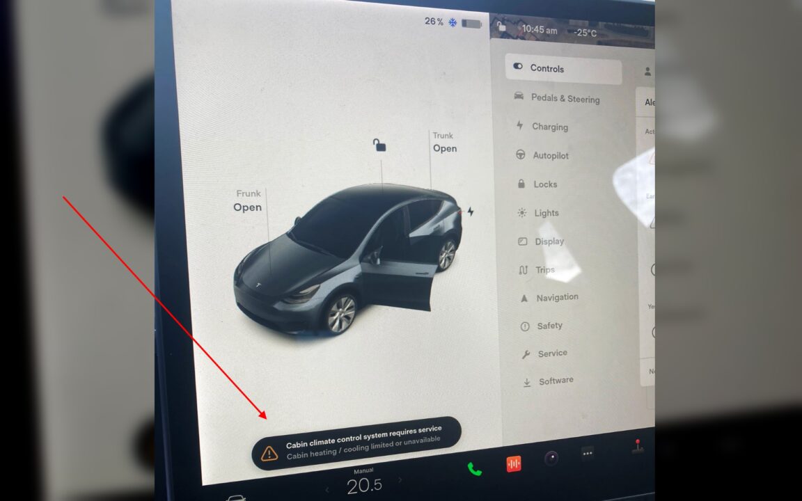

Cabin climate control system requires service. Cabin heating / cooling limited or unavailable.
Sytuacja jest o tyle trudna, że zdaje się istnieć korelacja między wysokością temperatury a częstotliwością pojawiania się problemu, tj. im jest zimniej, tym bardziej rośnie prawdopodobieństwo, że ogrzewanie odmówi posłuszeństwa. Co dla ludzi w kabinie jest oczywiście katastrofą, bo muszą się ratować podgrzewaniem podgrzewaniem siedzeń.
Na szczęście wygląda na to, że Tesla jest świadoma błędu. Najnowsze firmware 2021.44.25 (Holiday update, Świąteczna aktualizacja) sprawiło ponoć, że błąd z klimatyzacją przestaje się pojawiać, a przynajmniej występuje znacznie rzadziej, w przypadku rzeczywistych awarii. Wcześniej mogło chodzić o kwestie dotyczące oprogramowania.
