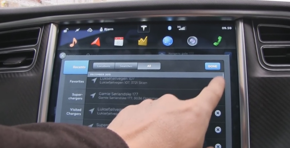

Nawigacja w Tesli się wiesza? Wyczyść historię
Nawigacja w Tesli może działać tym wolniej, im więcej przechowuje informacji o celach podróży (docelowych adresach), a po roku czy dwóch lata pracy może się ich zebrać całkiem sporo. Co więcej: pokaźna lista destynacji (adresów) może spowalniać cały system, a nawet powodować jego restarty w ciągu dnia.
> Polski Samochód Elektryczny – w październiku 2017 r. konkurs na prototyp!
Aby rozwiązać problem, wystarczy wyczyścić listę miejsc docelowych do zera. Niestety, nie istnieje żaden mechanizm, który pozwala na zrobienie tego za pomocą kilku kliknięć. Trzeba usunąć wszystkie elementy spisu jeden po drugim, a następnie zrestartować jednostkę wciskając obydwa scrolle.
Sposób został odkryty w 2016 roku przez Bjorna Nylanda i, jak donoszą aktualni posiadacze Tesli, ciągle działa.
