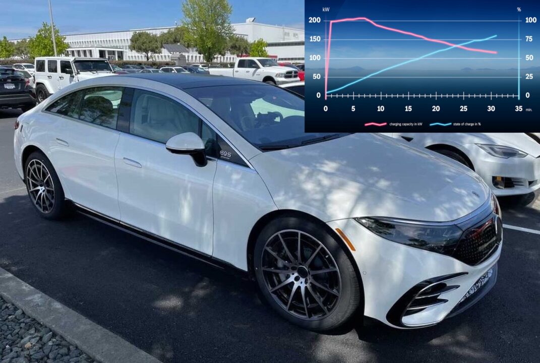

Krzywa ładowania Mercedesa EQS: +1 200 km/h w szczycie
Moc ładowania (czerwony wykres) błyskawicznie startuje do ponad 200 kW przy 6 procent pojemności baterii i pozostaje tam do mniej więcej 30 procent baterii. Proces uzupełniania energii od 0 do 80 procent (niebieski wykres) trwa 31 minut:
Krzywa ładowania Mercedesa EQS. Obietnice producenta (c) Autogefuehl, Mercedes/Daimler
Spadek z 200 do 150 kW jest niemal liniowy i trwa do 55-56 procent baterii. Przy 80 procent baterii moc ładowania osiąga 115 kW, trudno powiedzieć, czy dalszy spadek byłby gwałtowny, czy nie. Łatwo natomiast ocenić, że ładowanie warto rozpoczynać przy około 4-5 procent i:
  1. kończyć na 30 procent, jeśli zależy nam na jak najwyższej mocy ładowania w stosunku do czasu postoju,
  2. kończyć na dowolnej liczbie z przedziału 30-80 procent, jeśli interesuje nas optymalny czas ładowania.
Jeśli przyjmiemy, że mamy do czynienia z baterią o pojemności 107,8 kWh, po 8 minutach postoju (6 -> 30 procent, przypadek nr 1) przy ładowarce będziemy mieli dodatkowe 25,9 kWh energii, co powinno pozwolić na pokonanie niemal 160 kilometrów. Daje to szybkość ładowania wynoszącą +1 200 km/h, +200 km/10 min. Portal InsideEVs, który zainspirował nas do tych obliczeń, podaje nawet +193 jednostki WLTP.
