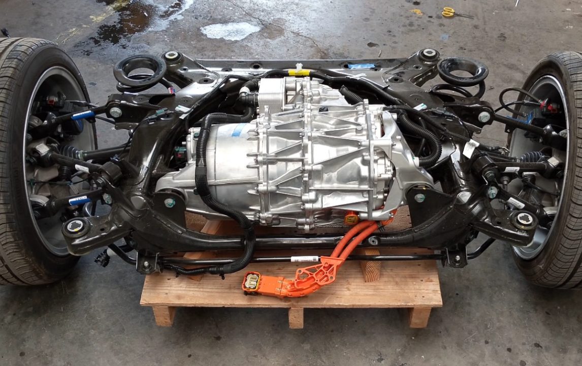

Na kanale Ingineerix pojawił się zbiór filmów pokazujących z bliska zespół napędowy, baterię i system chłodzący w Tesla Model 3. Z punktu widzenia miłośników tematu najciekawsza jest różnica między silnikiem elektrycznym Tesli a typowym silnikiem spalinowym.
Silnik Tesla Model 3 – szczegółowe wideo
Na zdjęciu na górze widać kompletną tylną oś Tesla Model 3 z kołami i silnikiem (srebrny), a właściwie całym zespołem napędowym samochodu, ponieważ w srebrnej obudowie zmieścił się też falownik, przekładnia czy chłodnica oleju. Przypomnijmy, że widoczny tutaj silnik Tesli 3 ma 261 KM mocy (192 kW) i 416 Nm momentu obrotowego, dysponuje więc niewiele gorszymi parametrami niż silnik 3.0 TFSI Audi.

Tylna oś z silnikiem Tesla Model 3 (c) Ingineerix
