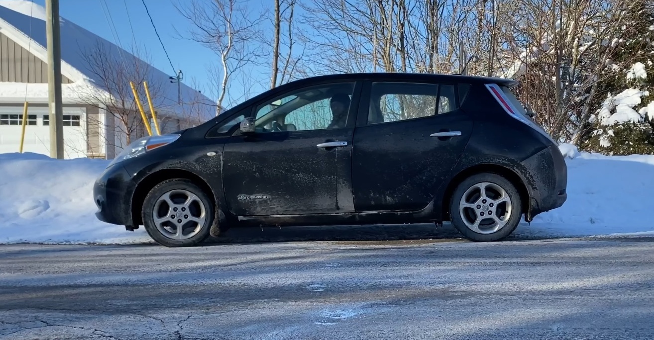

Nissan Leaf Kanadyjczyka to pierwsza generacja modelu (ZE0) z 2011 roku z przebiegiem niemal 141 000 kilometrów. Jak informuje na filmie jego właściciel, auto straciło 4 kwadracik pojemności baterii (ang. battery bar) kilka miesięcy wcześniej, latem 2023 roku. Utrata pierwszego kwadracika to spadek pojemności o 15 procent, każdy kolejny aż do przedostatniego to minus 6,25 procent.
Powyższy Nissan Leaf ze stanem baterii 8/12 ma do dyspozycji pojemność wynoszącą 60-66,25 pojemności fabrycznej:
Przy -21 stopniach może być to zaledwie 1/3-1/2 powyższej wartości, której w dodatku będzie ubywać, bo -20 stopni Celsjusza jest granicą, gdy uruchamia się grzałka ogniw. Działa do chwili, gdy wnętrze pojemnika osiągnie -10 stopni Celsjusza pod warunkiem, że w baterii jest wystarczająca ilość energii. Kanadyjczyk zdradził, że naładował samochód do pełna poprzedniego dnia i pokonał nim 19,5 kilometra. Leaf przez noc stał na podjeździe, nie był podłączony.

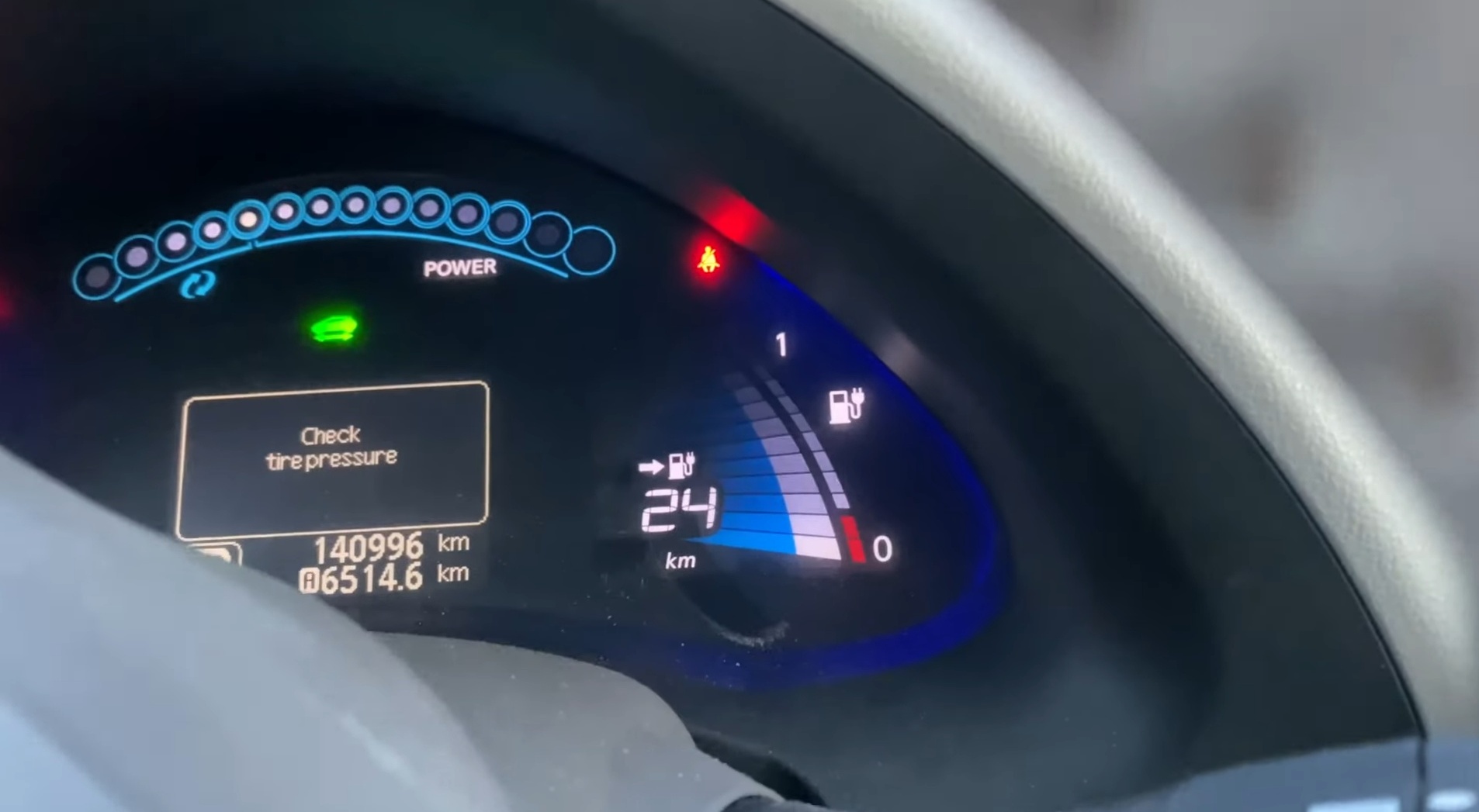

W momencie startu nagrania auto prognozowało 24, później 21 kilometrów zasięgu przy baterii naładowanej do 42 procent (5/12 pasków, nie mylić z małymi czworokątami-„kwadracikami” po prawej stronie), co przy opisywanej degradacji oznacza zaledwie około 26 procent baterii.

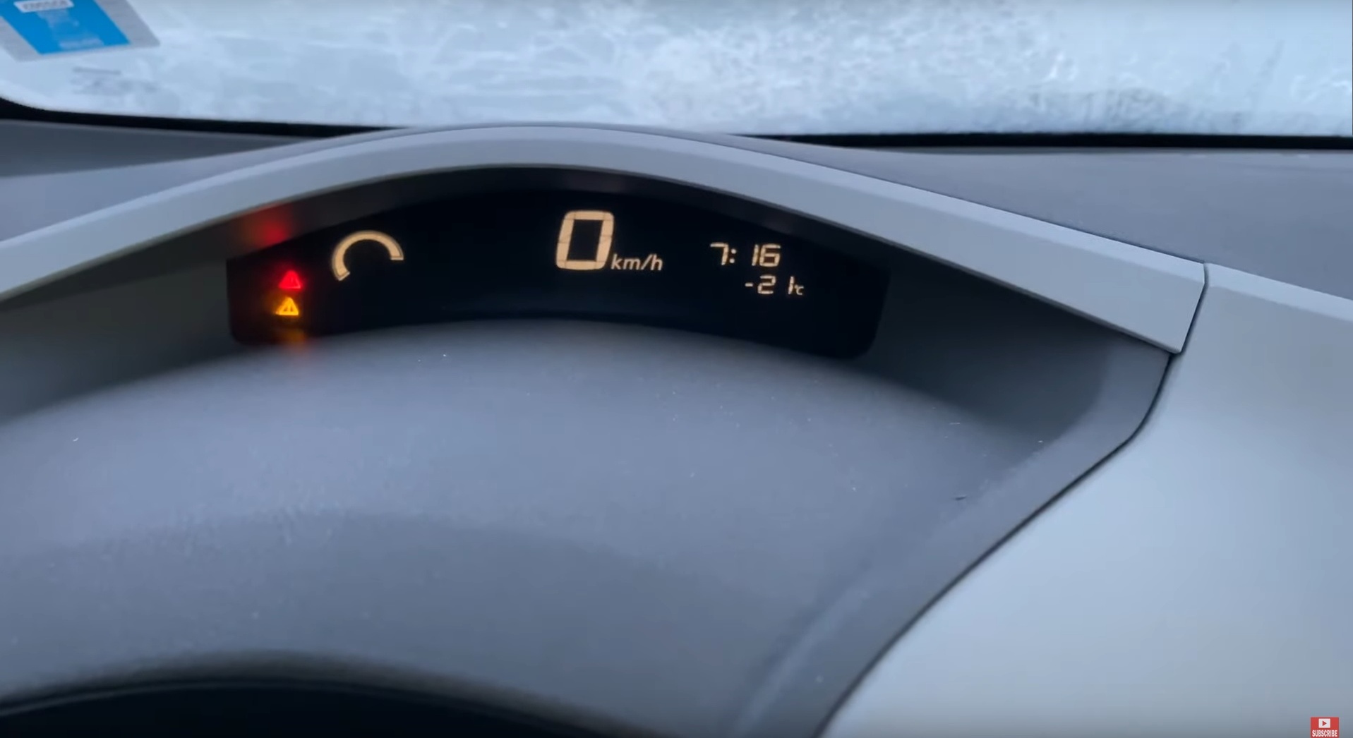

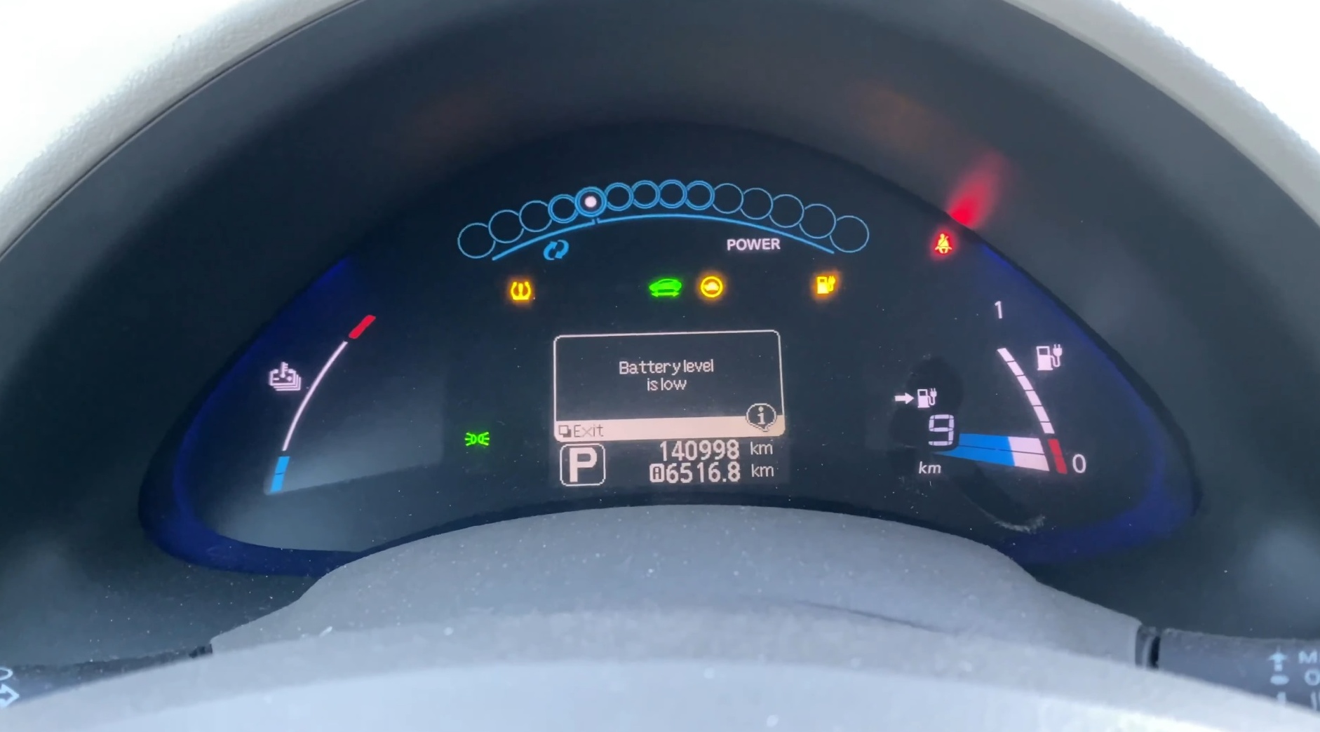

Kierowca nie ruszał od razu po wejściu do samochodu, najpierw nagrzewał jego kabinę, również po to, by pozbyć się pary i zmarzlin z przedniej szyby. W trakcie jazdy zasięg Leafa spadł nagle z dwudziestu kilku do 10-11-12 kilometrów, po czym pojawiła się kontrolka żółwia i informacja, że moc auta została ograniczona. Potem zasięg spadł do pojedynczych kilometrów i „ciągle się zmieniał”. Kierowca wystraszył się skutków ewentualnego zatrzymania na drodze, dlatego po przejechaniu 2,2 kilometra (6 514,6 -> 6 516,8) zakończył eksperyment.
Sądząc po wcześniejszych spadkach prognozowanego zasięgu, samochód pokonałby jeszcze 1,5, może 2 kilometry. Czyli Nissan Leaf (2011) z mocno zużytą (8/12 kwadracików) i jednocześnie rozładowaną (5/12 pasków, ~42 procent) baterią przy temperaturze w okolicy -15 do -22 stopni Celsjusza powinien przejechać 22-24 kilometry. Przy temperaturach pokojowych jego akumulator mieści około 13 kWh energii, przy takich mrozach, gdy grzałka się nie uruchomi, będzie to już tylko około 5-6 kWh. Pojemność nominalna to około 24 (21) kWh.
