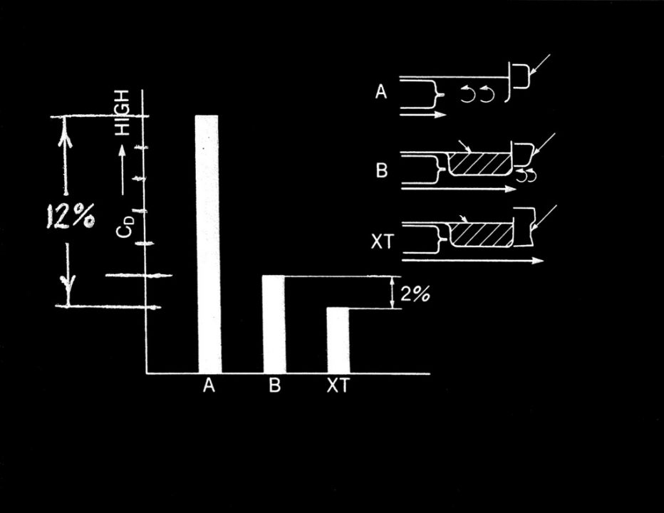

Na forum SamochodyElektryczne.org użytkownik jas_pik podniósł ciekawy wątek. Zaprezentował znaleziony w internecie obrazek na różnice w oporze powietrza przy różnym zagospodarowaniu przestrzeni przed tylnym zderzakiem. Informacja jest szczególnie istotna dla właścicieli starszych samochodów elektrycznych, w których każdy kilometr zasięgu jest na wagę złota.

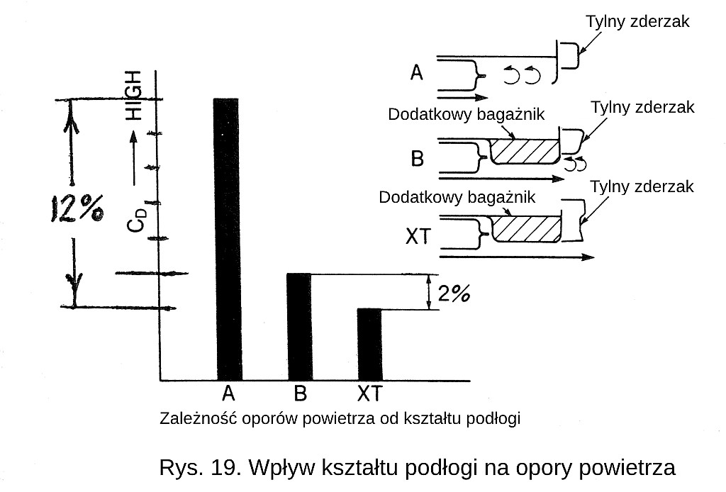

Wykres prezentowany przez forumowicza jas_pik porównuje standardowe rozwiązanie z wersjami zmodyfikowanymi. Wariant klasyczny to wersja A, w której powietrze wiruje w przestrzeni między akumulatorami a tylną częścią auta – powodując tym samym wzrost oporów powietrza.
> Mitsubishi Outlander PHEV, czyli: CZY WARTO wybrać hybrydę plug-in [OPINIA / wywiad z właścicielem]
W wariancie B, w wolnej przestrzeni pojawia się dodatkowy bagażnik lub po prostu obudowa/skrzynka, która zamyka wolną przestrzeń. Opory powietrza spadają o około 10 procent, a powietrze wiruje tylko pod tylnym zderzakiem – który też już ma nieco inny kształt:
Najciekawszy jest wariant XT. Znajdujący się w nim dodatkowy bagażnik oraz powiększony tylny zderzak sprawiają, że powietrze przepływa swobodnie pod podłogą auta. Spadek oporów powietrza? 12 procent w stosunku do wersji oryginalnej, czyli wariantu A i 2 procent w stosunku do wariantu B.
