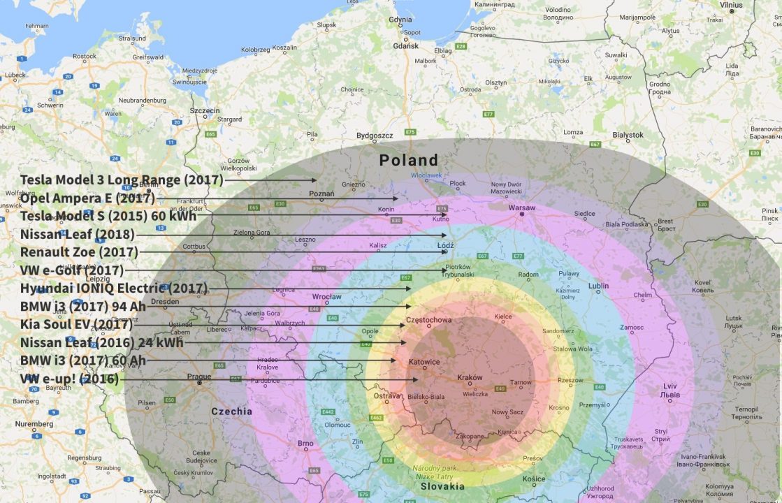

Na szczęście dla właścicieli samochodów elektrycznych, pojemność akumulatorów i zasięgi rosną z każdym rokiem. Już teraz nowe auta pozwalają na w miarę swobodne podróżowanie po Polsce (sprawdź też zasięgi samochodów elektrycznych przy starcie z Warszawy):
