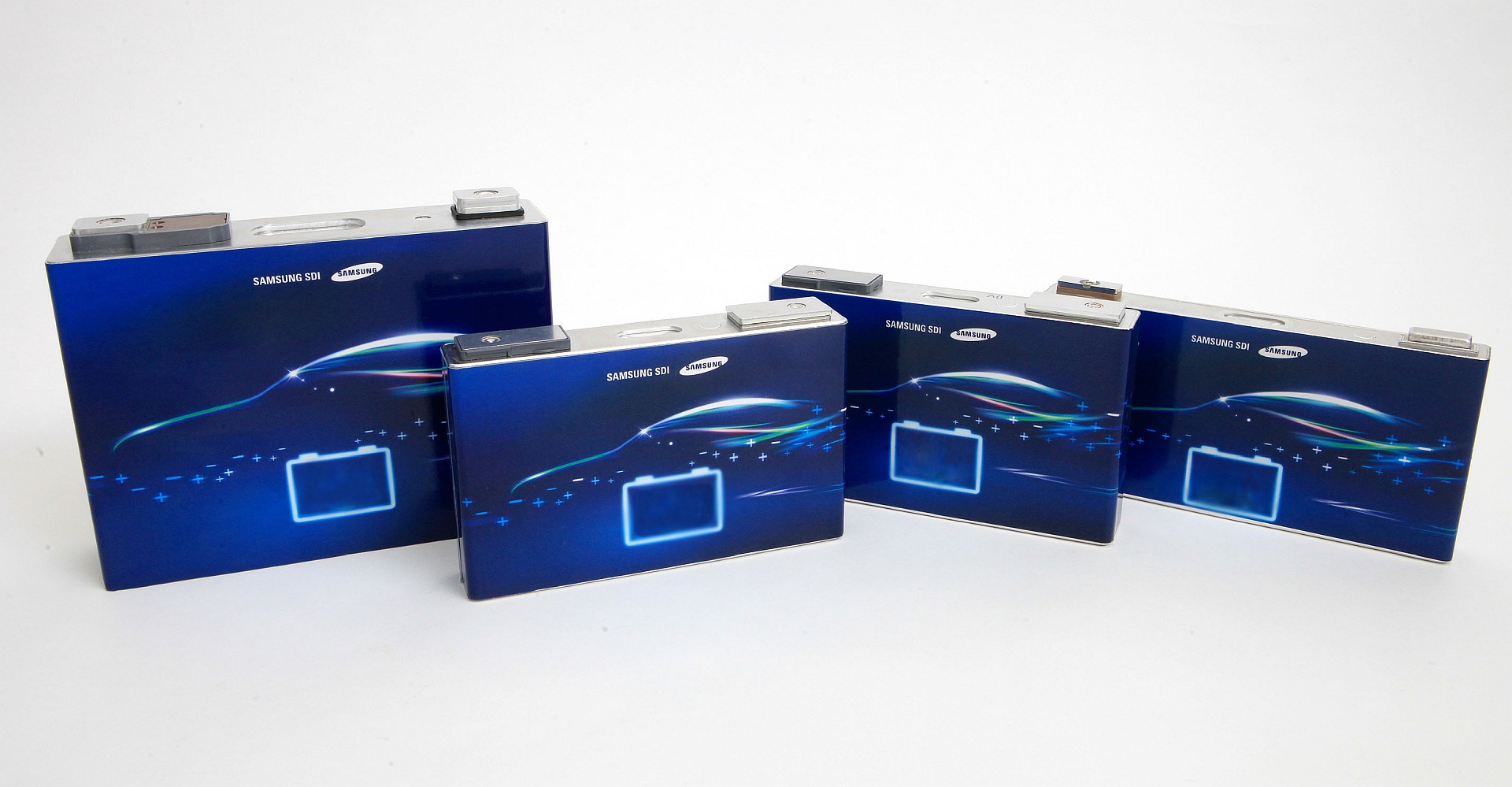

Ogniwa litowo-jonowe Samsung SDI w prostopadłościennych obudowach (c) Samsung SDI
