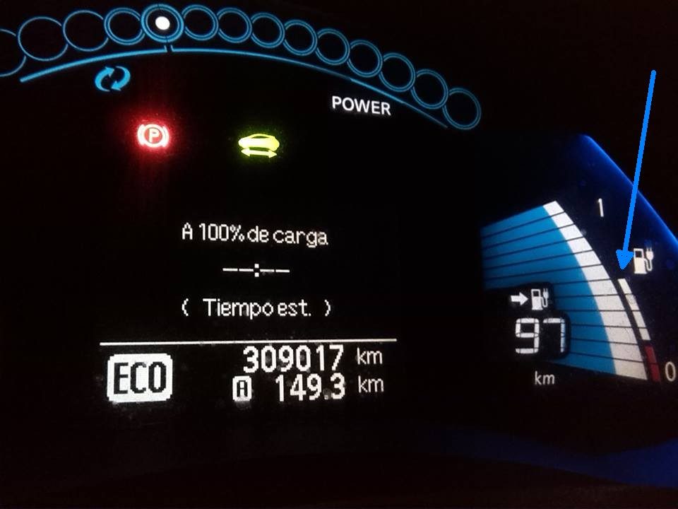

Roberto San Jose Mendiluce jeździ Nissanem Leafem jako taksówkarz w hiszpańskim Valladolid. Klimat miasta jest śródziemnomorski z gorącym latem, co nie sprzyja baterii elektrycznego Nissana, ponieważ nie posiada ona aktywnego chłodzenia. W styczniu tego roku samochód miał przejechane 309 tysięcy kilometrów*), bateria została w tym czasie rozładowana (i naładowana) 2 304 razy i straciła sześć z dwunastu barów.

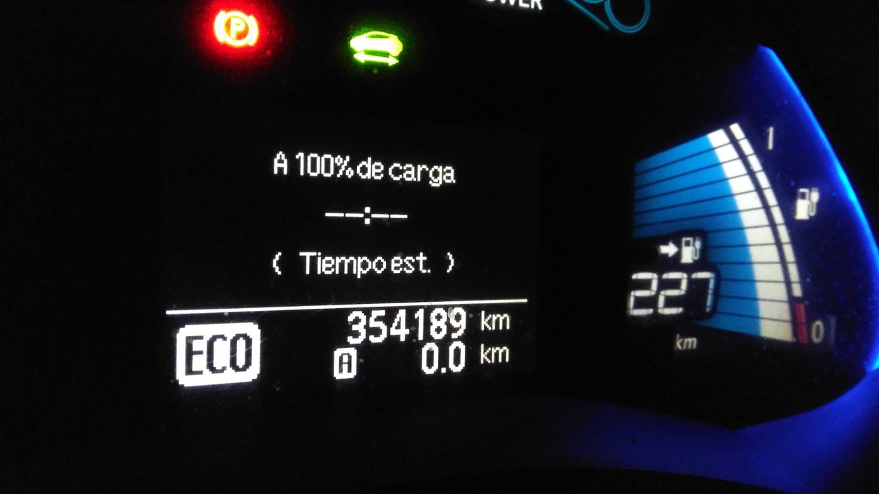

Program LeafSpy informował wtedy o poziomie zdrowia baterii (SOH, state of health) wynoszącym 52 procent – to znaczy, że jego zasięg w mieście wynosił mniej niż 100 kilometrów. Przy 354 tysiącach kilometrów, gdy SOH spadł poniżej 50 procent, cierpliwość taksówkarza się skończyła. Wymienił baterię na nową. Kupił oryginalny pakiet 24 kWh, który przy 95,4 procent naładowania pokazuje 22,2 kWh energii (prawidłowo).
Kierowca musi jeździć wybitnie ekonomicznie, bo przy naładowaniu do pełna samochód informuje o 227 kilometrach zasięgu. Realny zasięg tego modelu w trybie mieszanym to 135 kilometrów, a osiągnięcie 170-180 kilometrów to już prawdziwy wyczyn.
Co ciekawe po wymianie baterii LeafSpy podaje 103,67 procent SOH, ale liczniki szybkich (QC) i wolnych/półszybkich (L1/L2s) ładowań nie zostały zresetowane (źródło). Niestety, taksówkarz nie podzielił się informacją o kosztach wymiany baterii – zamieścił tylko link do informacji, że ceny usługi zostały podniesione.
