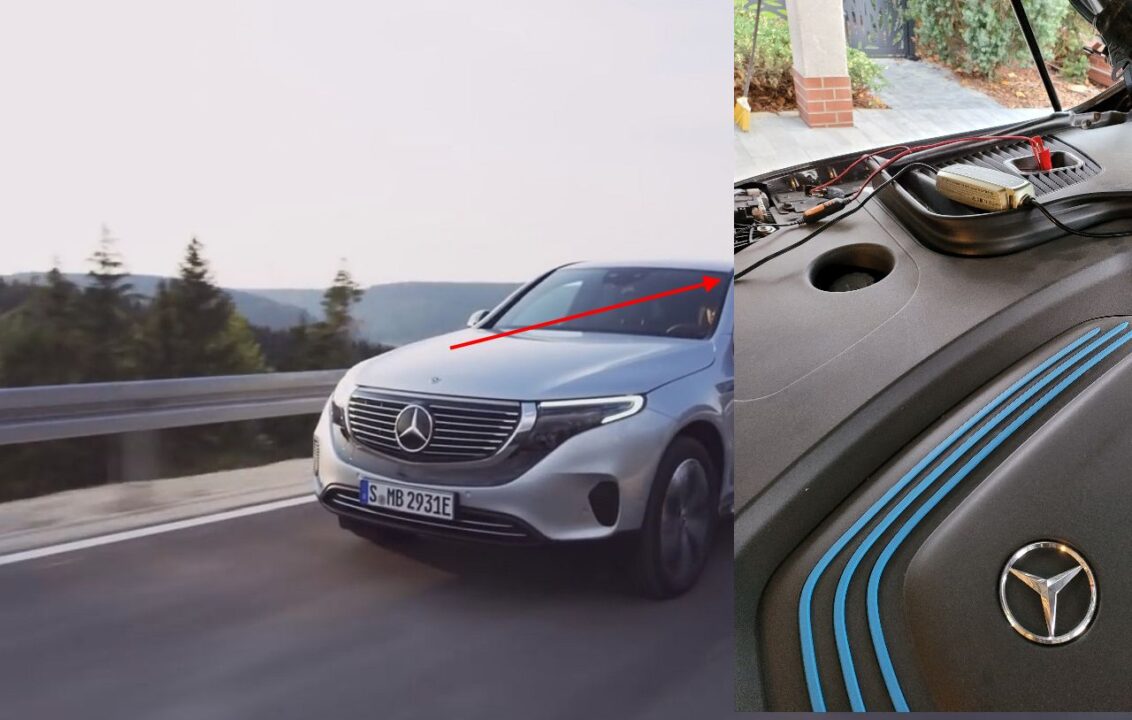

O niskim napięciu akumulatora 12 V będzie nas ostrzegać aplikacja mobilna. Napięcie poniżej 11 V powinno nas zmusić do działania, tj. do przejażdżki albo podpięcia akumulatora do ładowarki, w przeciwnym razie auto może zostać unieruchomione, jak to się przydarzyło naszemu Czytelnikowi.
W Mercedesie EQC końcówki elektrod akumulatora zostały wyprowadzone pod maskę, znajdziemy je w przestrzeni przed pasażerem. Plus znajduje się bliżej przedniej szyby, ukryto go pod czerwoną przesuwalną klapką. Minus został przesunięty w stronę przodu. Wystarczy dowolna ładowarka mikroprocesorowa podłączona na kilka godzin. Nie polecamy urządzeń z serii Bosch Cx.
Ładowanie akumulatora 12 V w Mercedesie EQC (c) Czytelnik
