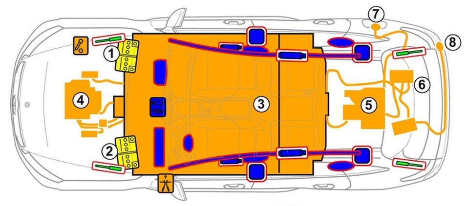

Schemat budowy Mercedesa EQC. Akumulator 12 V znajduje się po prawej stronie dla aut z kierownicą po lewej stronie (1) lub po lewej stronie dla samochodów z kierownicą po prawej stronie (2) (c) Daimler / Mercedes, źródło
