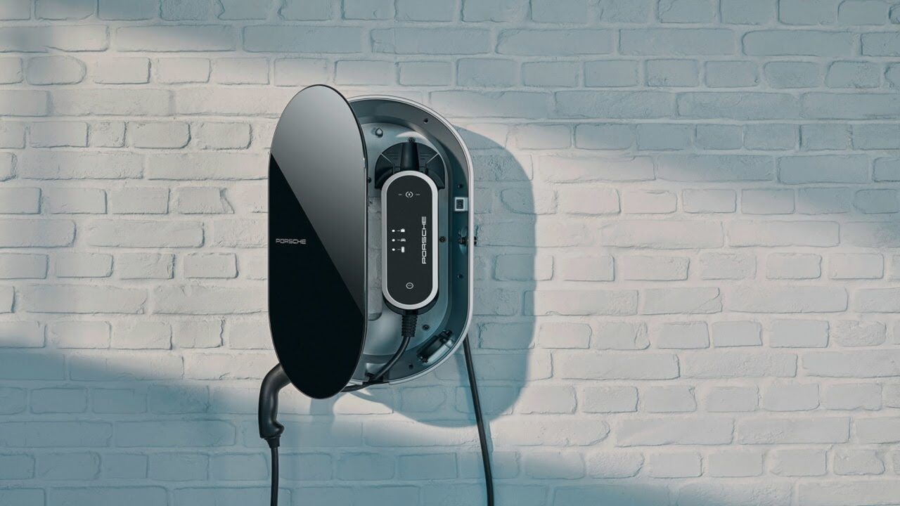

Problem ma dwa rozwiązania. Pierwszy, droższy, to zakupienie wallboksa. Czyli kolejny wydatek rzędu kilku tysięcy złotych. Drugi, tańszy, to montaż EVSE, które otrzymaliśmy wraz z samochodem i dołączenie do wniosku specyfikacji tegoż właśnie urządzenia. Nie da się wykluczyć, że przy opcji nr 2 producent może nam pomóc i dostarczyć specjalną skrzynkę, za pomocą której mobilne EVSE przeistoczy się w naścienny punkt ładowania. W Niemczech robiło tak Porsche, żeby tylko zakwalifikować się na dofinansowania do punktów ładowania przy podobnie sformułowanych przepisach:
Nie jest jasne, czy odpięcie tak zamkniętego w skrzynce EVSE może zostać uznane za nieuprawnioną ingerencję w sprzęt – ściśle zależy to od specyfikacji urządzenia. Dla spokoju sumienia właściciel elektryka powinien albo pogodzić się ze stałym zablokowaniem EVSE na ścianie w garażu, albo też – jeśli często podróżuje w miejsca, gdzie są gniazdka ładowania 230 V – wydać dodatkowe kilka tysięcy złotych na wallboksa.
