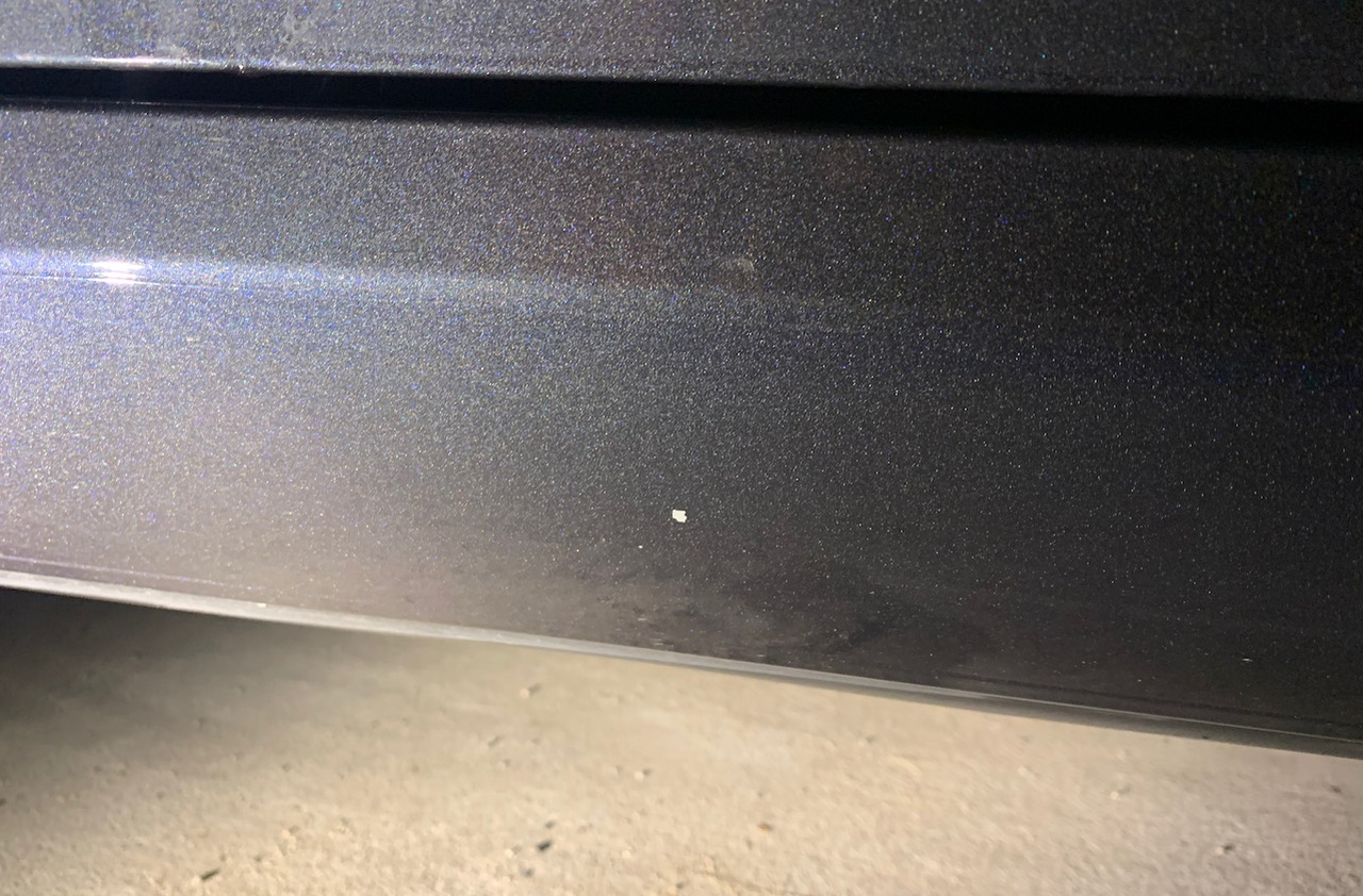

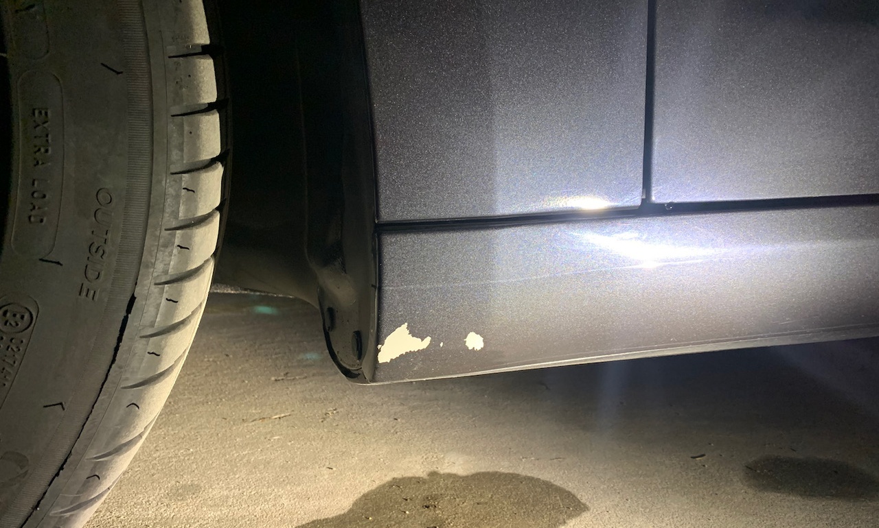

Pierwszy post na Forum Samochody Elektryczne na ten temat pochodzi z 28 kwietnia 2021 roku. W Tesli, która w 2 miesiące zrobiła 3 tysiące kilometrów po Warszawie, lewy próg wygląda tak. Forumowicz podicool doszedł do wniosku, że podkład nie zdążył wyschnąć przed nałożeniem ostatnich warstw lakieru, więc teraz całość odchodzi nawet przy drobnym urazie mechanicznym:

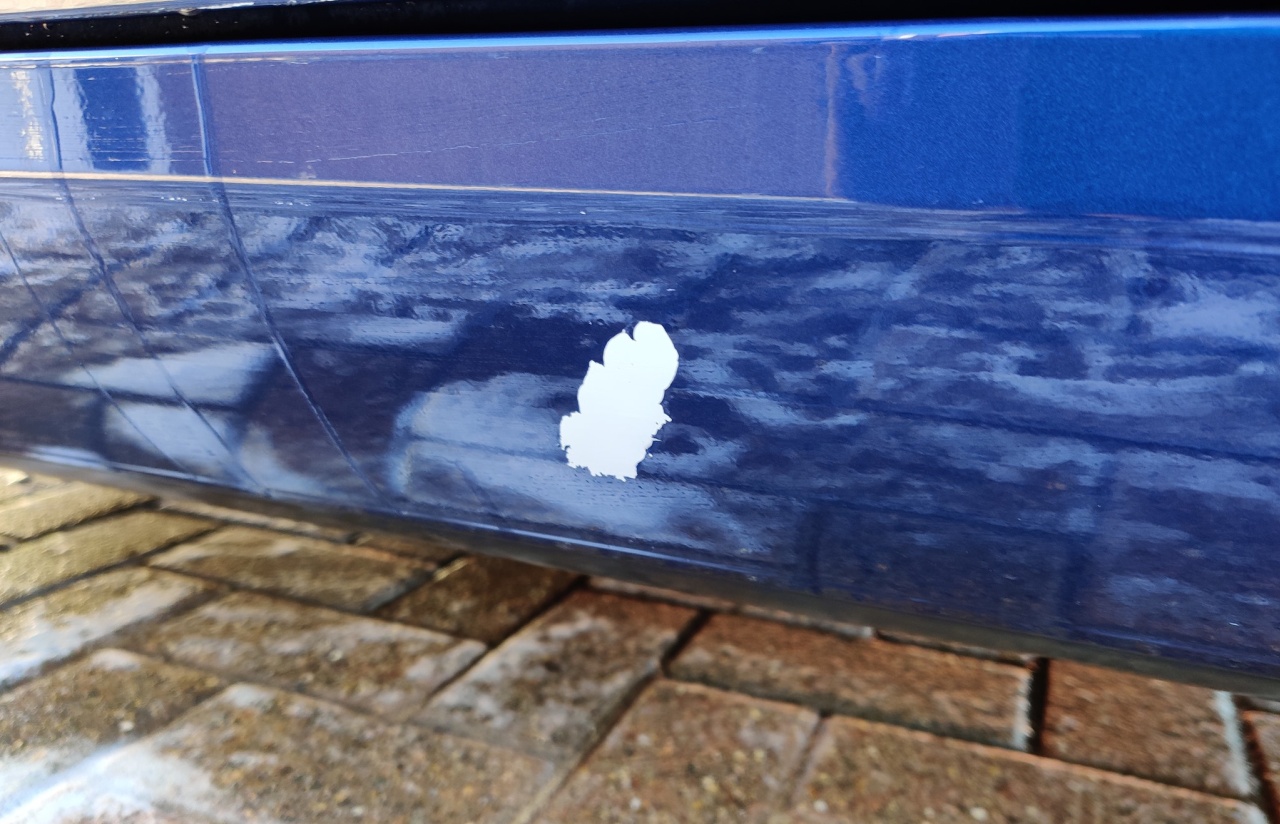

Problem pojawia się na całym świecie i najbardziej bolesny jest w wypadku Tesli wyprodukowanych pod koniec 2020 roku i w pierwszym kwartale roku 2021, wyłącznie w fabryce w Fremont (Stany Zjednoczone). Ze znalezionych w internecie zdjęć wnioskujemy, że lakier może odejść niezależnie od barwy – ale być może chodzi o to, że na białym po prostu nie widać, że coś odeszło, bo podkład jest jasnoszary (źródło, więcej zdjęć tutaj, film z czerwonej Tesli Pana Przemysława TUTAJ):
