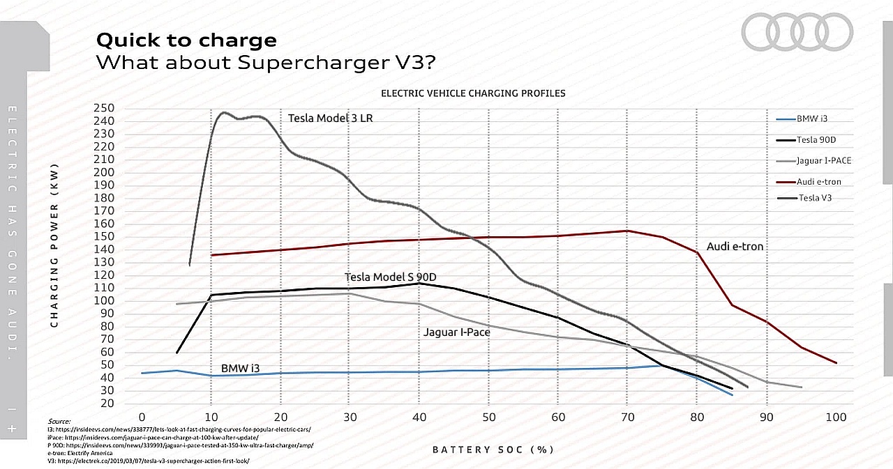

Z jednej strony każdy właściciel Tesli Model 3 Long Range lub Performance powinien osiągać 250 kW na Superchargerze v3. Być może w krótkim przedziale czasu oraz przy mocno rozładowanej baterii (11-17 procent), ale jednak. Chyba najładniej na wykresie pokazało to… Audi:
