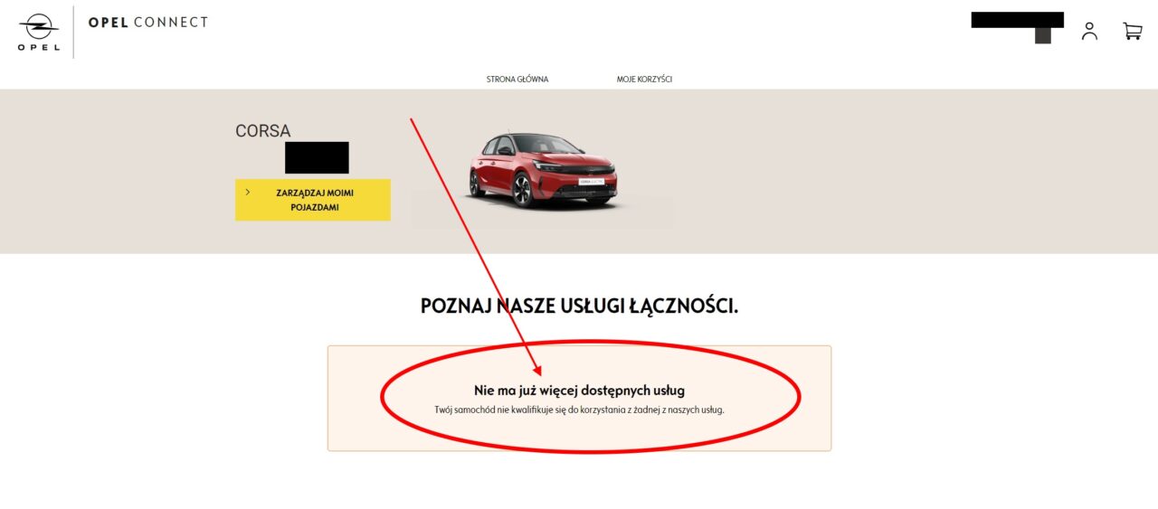

Tylko że to wcale nie był koniec moich przygód. Po zakupie oczywiście chciałem użyć aplikacji myOpel m.in. do sterowania ładowaniem, zbierania statystyk oraz uzupełniania energii samochodu, gdy moja fotowoltaika ma nadwyżki w produkcji. Tymczasem w aplikacji myOpel nie mogę wybrać żadnych dodatkowych usług, nawet e-remote (dane eksploatacyjne). Identycznie jest na stronie connect.opel.pl. Dlaczego?

Na początku lipca skontaktowałem się z Obsługą Klienta Opel Polska i już kolejnego dnia dostałem telefon z wyjaśnieniem. Mianowicie w samochodzie brakuje modułu telematycznego. O kłopocie wiedzą, nie tylko ja go mam. VIN mojego samochodu zostanie dopisany do ogólnego (globalnego?) zgłoszenia. Problem zostanie naprawiony przez aktualizację oprogramowania. Na moje pytanie „Kiedy?”, padła odpowiedź, że w ciągu „miesięcy, nie tygodni”.
Po trzech tygodniach spytałem o postępy i otrzymałem taką oto odpowiedź [podkreślenie ze strony redakcji Elektrowozu]:
Rozumiem Pana uczucia związane z tą sytuacją. Powodem problemu są braki komponentów, z którymi obecnie boryka się rynek motoryzacyjny. Braki te mają wpływ na moduł telematyczny, urządzenie, dzięki któremu Pana samochód może mieć usługi połączone.
Aby uniknąć opóźnień w dostawie pojazdu dla Klientów, marka Opel zdecydowała wyprodukować pojazdy, które posiadają wersję oprogramowania bez wsparcia dla wszystkich usług połączonych. W celu rozwiązania tej sytuacji i dostarczeniu Panu pełnej radości z użytkowania samochodu, aktywnie pracujemy nad dostarczeniem nowego oprogramowania, które będzie zainstalowane w Pana pojeździe zdalnie, bez wymaganego działania ze strony naszych Klientów.
Z dalszej części komunikacji wynika, że bazowe mechanizmy działają (e-call, Assistance). Jakby zmieniono coś w sprzęcie, na przykład zaktualizowano moduł LTE bez dodania odpowiednich sterowników. Nowe – obiecane od początku! – funkcje pojawią się po zdalnym update software’u, o którym zostanę powiadomiony. Informacja przyjdzie mailem, usługi pojawią się też w aplikacji mobilnej. Na razie hula w niej wiatr:
