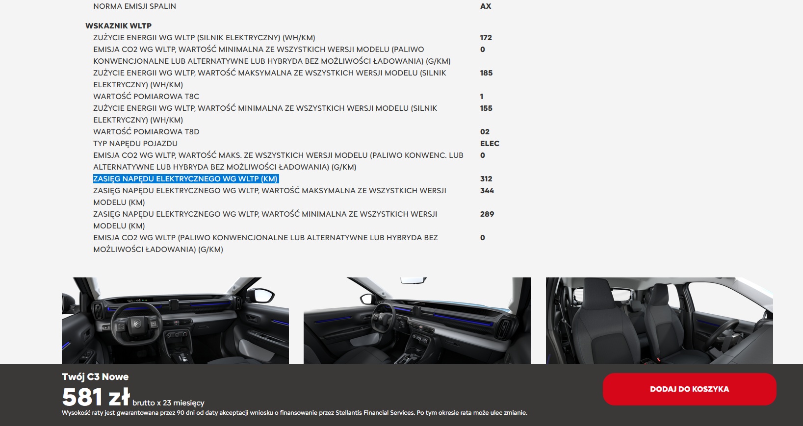

Wartość „zasięg według WLTP (kilometry)” wcale NIE JEST zasięgiem samochodu elektrycznego w kilometrach. Redakcja Elektrowozu od wielu lat nie pisze „kilometrów WLTP”, lecz „jednostek WLTP”, ponieważ te wartości mają niewiele związku z kilometrami. Jeśli potrzebujecie Państwo przeliczyć „kilometry według WLTP”, to wartość nazwaną „tryb mieszany” podzielcie przez 1,17 – i to tylko wtedy, gdy interesuje Was zasięg realny w mieście i pod miastem!
Na przykład 312 „kilometrów” z obrazka poniżej odpowiada maksymalnie około 267 kilometrom w mieście albo przy 90 km/h. Realny test Citroena e-C3 Bjorna Nylanda podaje jeszcze mniej: 253 kilometry. Warto wierzyć Nylandowi.
To nie wszystko: im wyższa szybkość jazdy, tym tych „kilometrów” będzie mniej. Na przykład przy 120 km/h wartość według WLTP mnożycie przez 0,6. Wyjdzie 187 kilometrów realnego zasięgu. Jeśli więc trasa składa się z 40 kilometrów autostradą i 30 kilometrów po miastach i wioskach, do jej pokonania z szybkością 120 + 90 km/h / 50 km/h potrzebujecie aż 67 + 35,1 = niemal 102 „kilometry” według WLTP. Żeby ładować się raz na dwa dni, samochód powinien mieć co najmniej 410 jednostek WLTP zasięgu, czyli baterię o pojemności 53+ kWh.

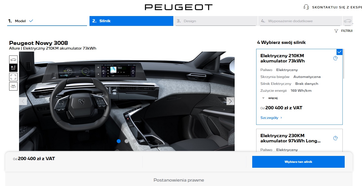

Niektórzy producenci samochodów elektrycznych do dziś pokazują w ulotkach całkowitą, nominalną pojemność akumulatora. W hybrydach plug-in to właściwie standard, żeby tylko nie mieć mniej niż konkurencja. Problem w tym, że pojemność całkowita mierzona jest na różne sposoby. W dodatku właściciel praktycznie nigdy nie ma do niej dostępu. W efekcie kupując Citroena e-C3 43 kWh, kupujemy elektryka, w którym wykorzystać będziemy mogli tylko 37-38, maksymalnie 40 kWh. Bo tak to zaprojektowano, dla naszego zresztą bezpieczeństwa i komfortu akumulatorów – żeby służyły nam jak najdłużej.
Niektóre pozytywne wyjątki: Mercedes podaje tylko pojemność użyteczną, podobnie Kia i Hyundai, chociaż z gwiazdką, mówi o „całej, z której może skorzystać użytkownik”, podobnie podchodzi też Volkswagen. Koncern Stellantis podaje pojemność użyteczną przy największych autach (np. E-3008, E-5008), im są mniejsze, tym sprawa jest bardziej zagmatwana. BMW podaje obie wartości, podobnie bywa w Skodzie, chociaż zdarza się jej eksponować wartości zbliżone do całkowitych, większe (np. Skoda Enyaq iV 60 w modelu z baterią 62 (58) kWh).
Dla odmiany Tesla w ogóle nigdzie nie eksponuje pojemności baterii, każe kierować się zasięgami. Wedle naszej najlepszej wiedzy marki chińskie podają wartości całkowite, nominalne, ale jest to raczej efekt ścisłego trzymania się litery chińskiego prawa. Dlatego podstawą do porównań powinien być zawsze zasięg.
