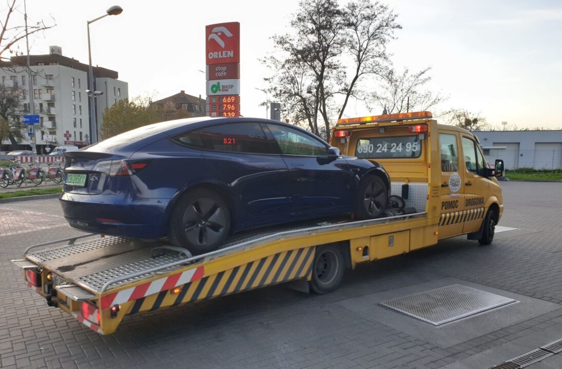

U naszego Czytelnika kłopoty zaczęły się akurat wtedy, gdy auto było do odbioru. Jego Tesla Model 3 SR+ przestała się ładować i z AC, i z DC. Wcześniej uzupełniała energię, teraz nie chciała, mimo 13 procent baterii samochód twierdził, że „osiągnięto limit ładowania”. Jak relacjonuje nasz Czytelnik:
W trybie serwisowym był alarm ograniczenia maksymalnej pojemności baterii do 60 procent.
Jego zdaniem w jednej z niedawnych wersji oprogramowania dodano narzędzia diagnostyczne, które wykrywają problem i podnoszą alarm. Spekulacja: była na rynku niepewna seria ogniw, która starzeje/zużywa się szybciej niż pozostała zawartość baterii. Inna, bardziej prawdopodobna spekulacja: ingerencja w układ chłodniczy (wypadek! wymiana chłodnic!) i jego niesprawność powodowała tymczasowe niekontrolowane podgrzanie ogniw. Dlatego systemy zarządzające akumulatorem (BMS-y) podnoszą alarm, żeby zapewnić ludziom bezwarunkowe bezpieczeństwo.
W całym przypadku naszego Czytelnika są dwa „niestety”. „Niestety” nr 1 jest takie, że musiał on zapłacić z własnej kieszeni za lawetę, która przewiozła samochód z Wrocławia (autoryzowany body-shop) do Warszawy (serwis). Kosztowało to 5 300 złotych. „Niestety” nr 2 jest gorsze. Jako że jego Model 3 jest po wypadku, Tesla może uznać, że do uszkodzenia doszło w wyniku kolizji. Ponad 70 tysięcy złotych napraw blacharskich zostanie powiększone o koszt wymiany baterii, czyli sumaryczne wydatki będą wyższe niż obecna wartość pojazdu.
On wie tylko, że jego bateria będzie do wymiany, bo Tesla już ją zamówiła, choć właściciel (=nasz Czytelnik) nadal nie wie, ile i kto za nią zapłaci. Inny posiadacz Tesli, który jest w bardzo podobnej sytuacji, dowiedział się już, że wyceniono ją na 109 928,08 złotych. Jak podsumował nasz Czytelnik:
