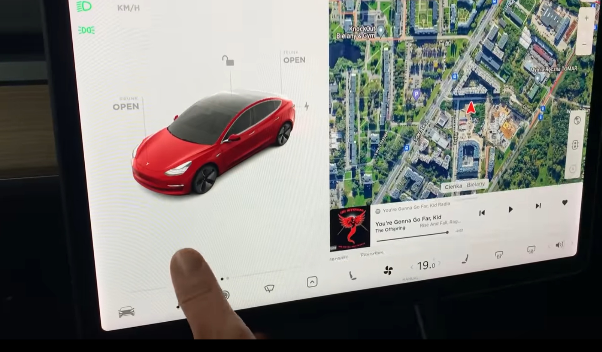

Najważniejsza obserwacja to możliwość muskania ikonek, by zwiększyć okna. Na przykład ikonkę multimediów można musnąć raz, by wyświetlić odtwarzacz multimedialny. Przy muśnięciu o większej długości (bardziej w górę) przechodzimy do całego interfejsu multimedialnego z urządzeniami, listą utworów, możliwością przełączenia na różne źródła dźwięku (Radio, Spotify):
Krótkie muśnięcie ikony Nut spowoduje wysunięcie paska z odtwarzanym utworem. Dłuższe wyświetli interfejs multimediów (c) Pan Tomek
