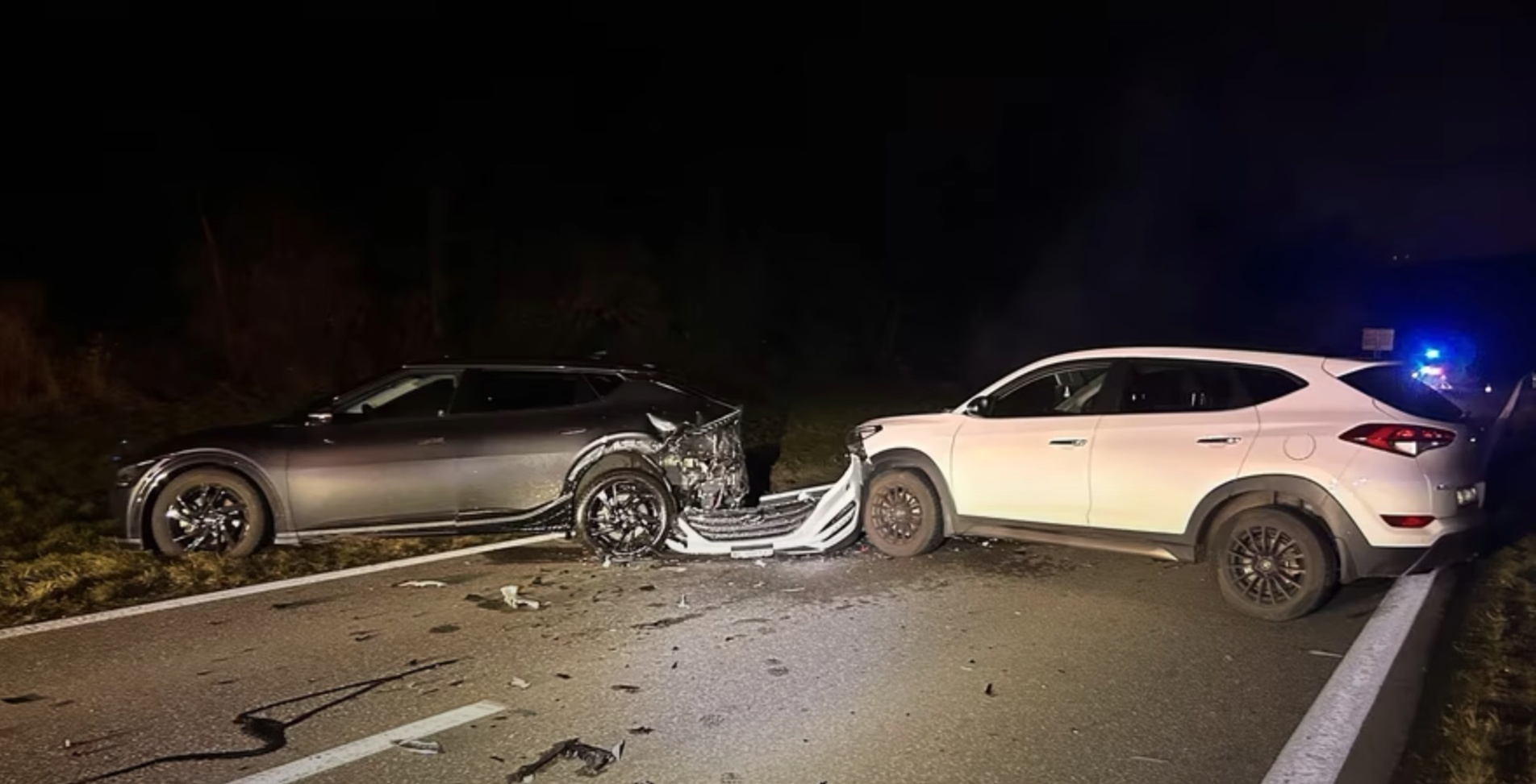

Kierowca Kii EV6 zignorował alerty o rozładowującym się akumulatorze 12 V i kontynuował jazdę. W pewnym momencie samochód się zatrzymał – w nocy, bez oświetlenia. Niedługo później uderzył weń inny pojazd (źródło).

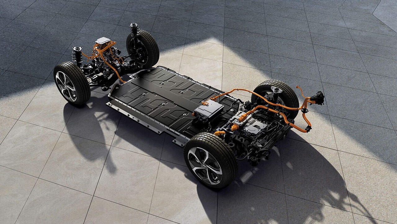

Platforme E-GMP Kii z widoczną baterią (w środku) i wszystkimi modułami sterującymi (c) Kia
